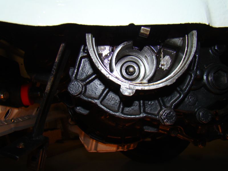

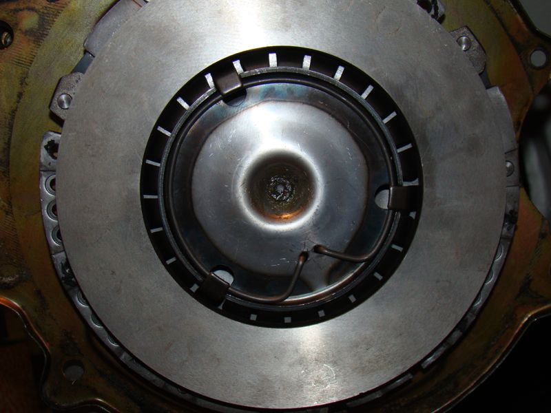

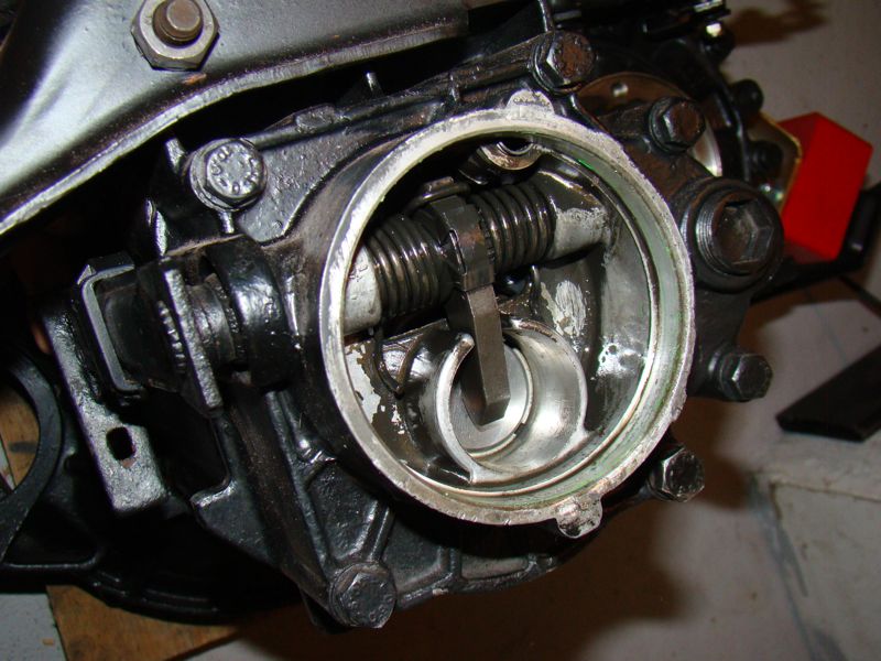

alors la tige est bien en place et le doigt me semble ok, aucune trace de fissure :
qu'est ce que je peux encore contrôler avant de démonter la boite :?: :roll:

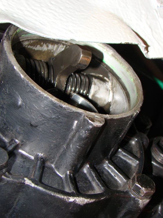

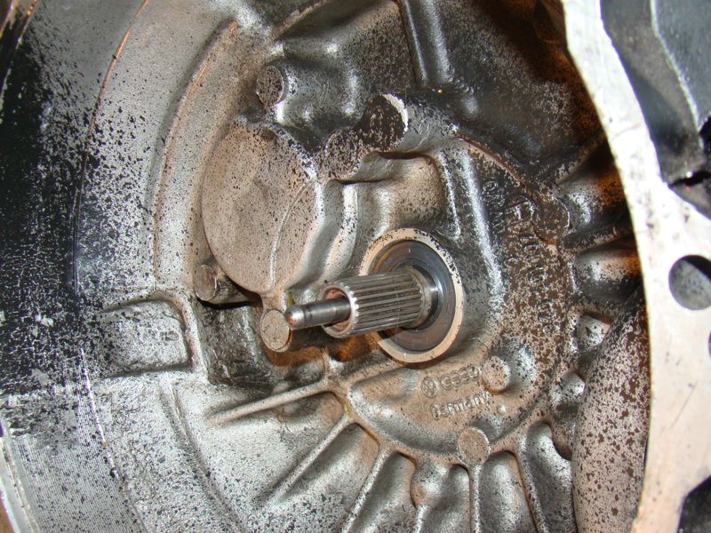

est ce que je peux retirer la tige par ce côté car sur la photo elle est en butée coutre la coupelle d'appui, elle ne vous semble pas courte :bizarre: je souhaiterai contrôler sa longueur ...
Soit elle est trop courte, soit tu as un blème côté mécanisme!
Je viens de regarder sur une boîte démontée, il y a 20 mm de course possible de la tige sur le déplacement total du levier de commande côté câble, donc ta tige doit sortir d'au moins 20 mm, longueur totale: 340 mm.

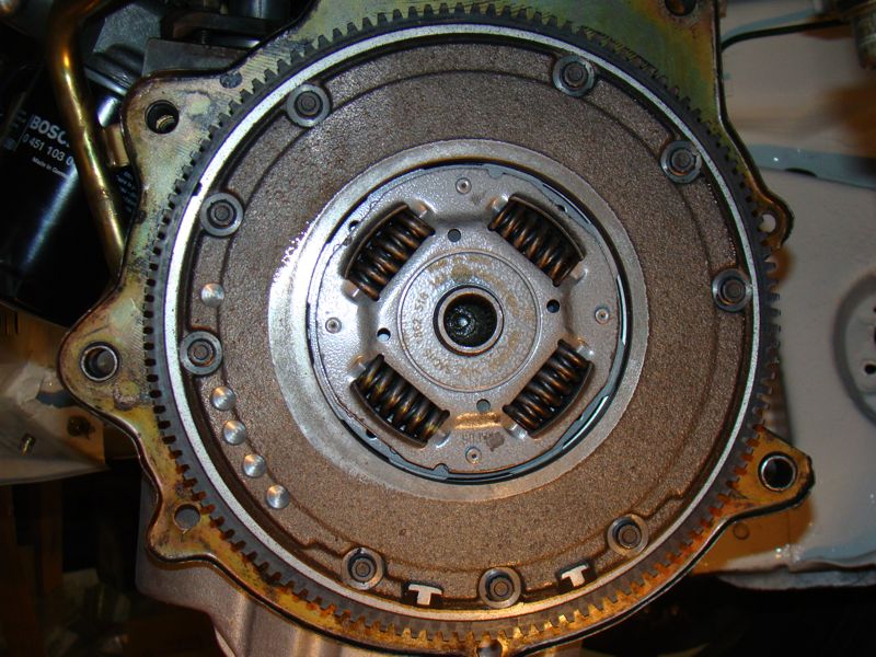

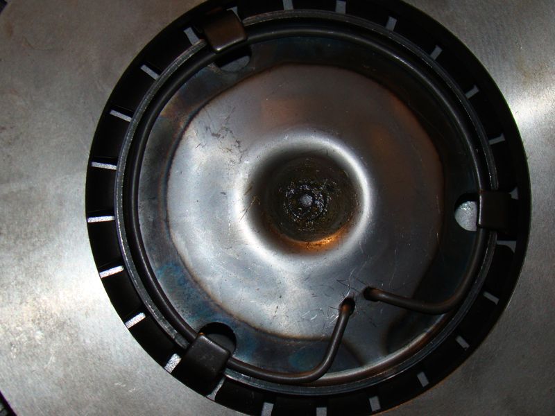

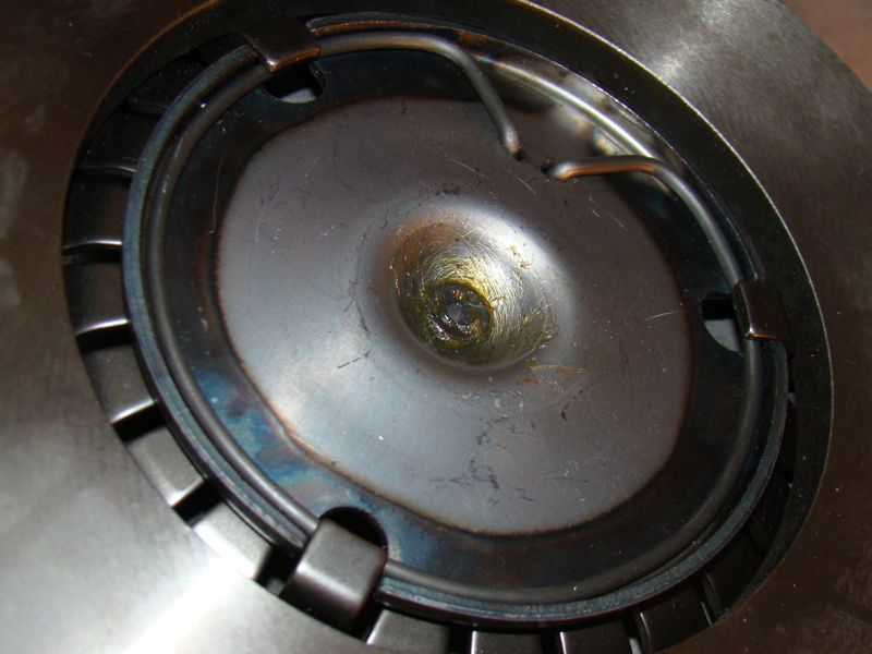

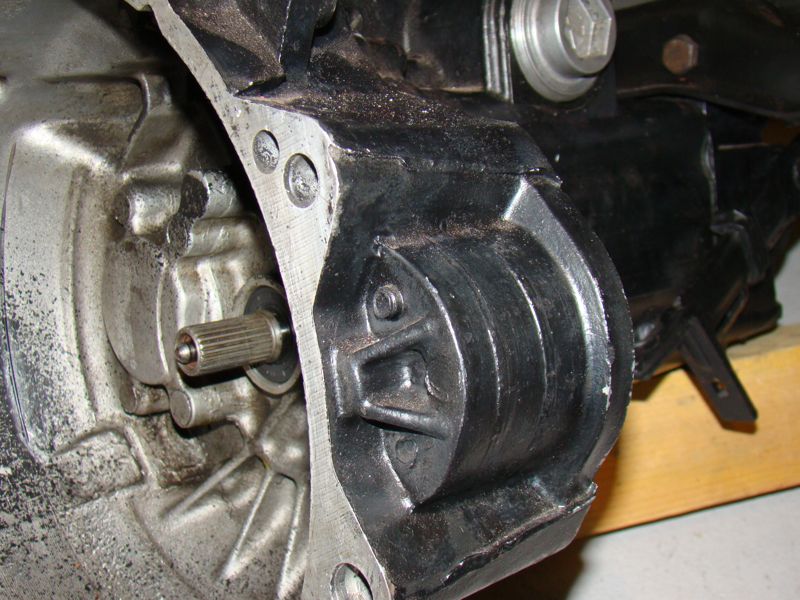

après avoir fait la sieste devant le GP d'Espagne :roll: ... j'ai tombé la boite, et je ne vois rien d'anormal côté mécanisme :zen:
tige rentrée

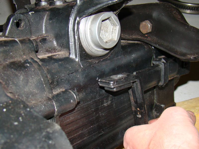

tige sortie au max, le levier est à l'horizontal
levier à l'horizontal, la butée est déjà en position maxi

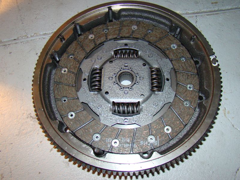

si je compare à l'Oet', la tige commence à rentre en contact avec la coupelle de pression à l'horizontal et continue à monter pour terminer sa course à une position équivalente à 10/11H00 :jmerend:
bon, je ne comprends rien au problème ... je vais me recoucher :crazy:

2 questions, Jos: n'est-il pas possibble de placer le levier de commande ou la butée d'une autre manière sur leur axe commun? (oui, je sais, c'est pas moi m'sieur) et quelle est la profondeur de ta coupelle de pression? (8 mm chez moi).
pareil : 8 mm entre la face du mécanisme et le fond du trou.
J'ai pensé la même chose pour le levier : ça se trouve, le doigt est décalé angulairement et du coup en réglant le levier à l'horizontal j'étais déjà embrayé. Ce qui fait douter, c'est l'effort qu'il faut pour ça :bizarre:
