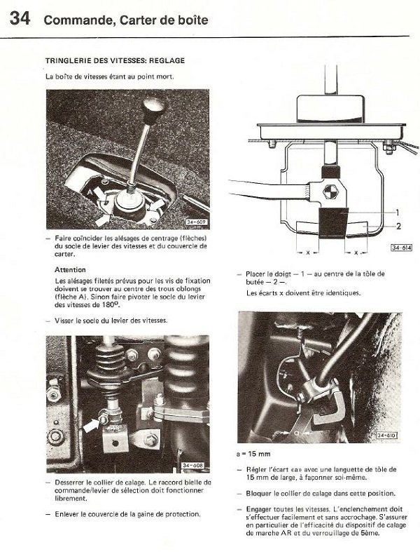

Il existe ce gabarit pour golf 1 ?
Re: Yannis et son EV
Je n’ai pas l’impression qu’il y ai du réglage possible à ce niveau sur G1

Ok, car a l'époque je n avais pas trouvé le bon compromis entre les 1/2 et la 5. Résultat la 1 est toujours dure a rentrer.
Je vais regarder ça une énième fois lorsque je remplacerai le mécanisme qui fait rotule.
Messages : 994
Pour la Golf 1 tu peux te fabriquer un "outil" avec un fer plat de 15 mm, c'est tout simple. :up:
