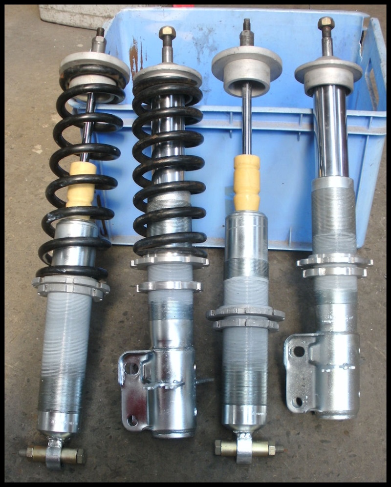

Petit résumé de la suite des travaux :

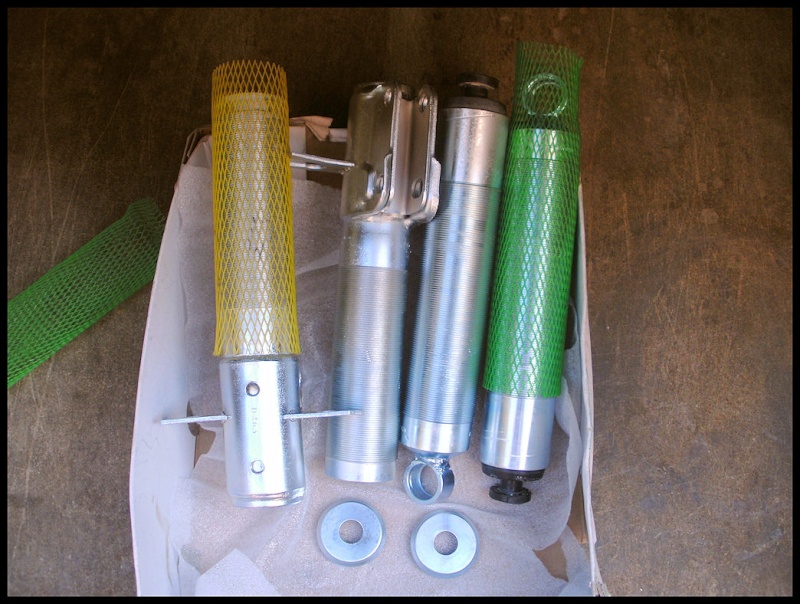

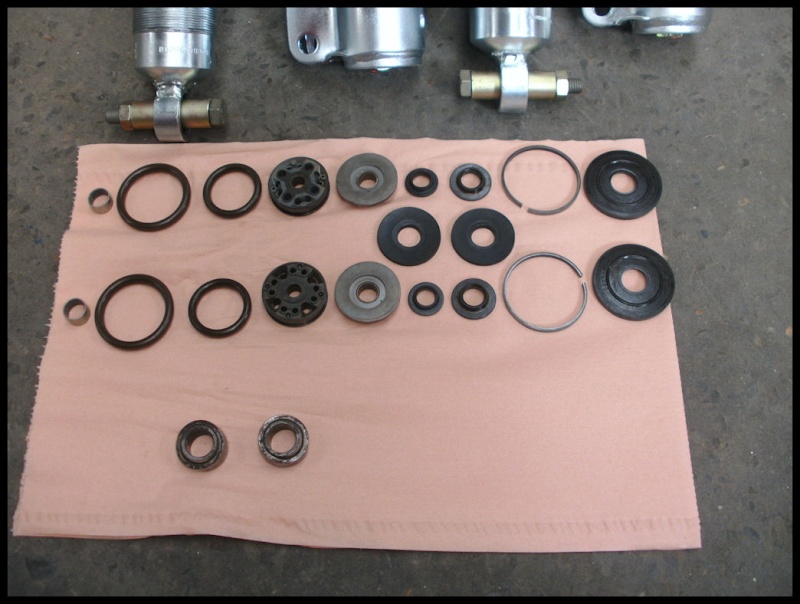

j'ai fait bichromaté les corps d'amortisseurs après démontage,
et les voilà de retour, ils sont entièrement rénové de l'intérieur, de nouveaux unibal sur les amorto arrière et le tarage a été adapté,
les pièces qui ont été remplacée.

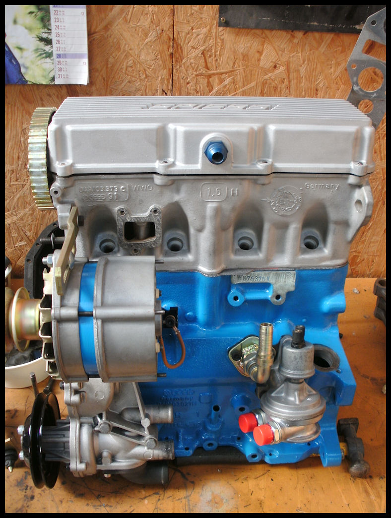

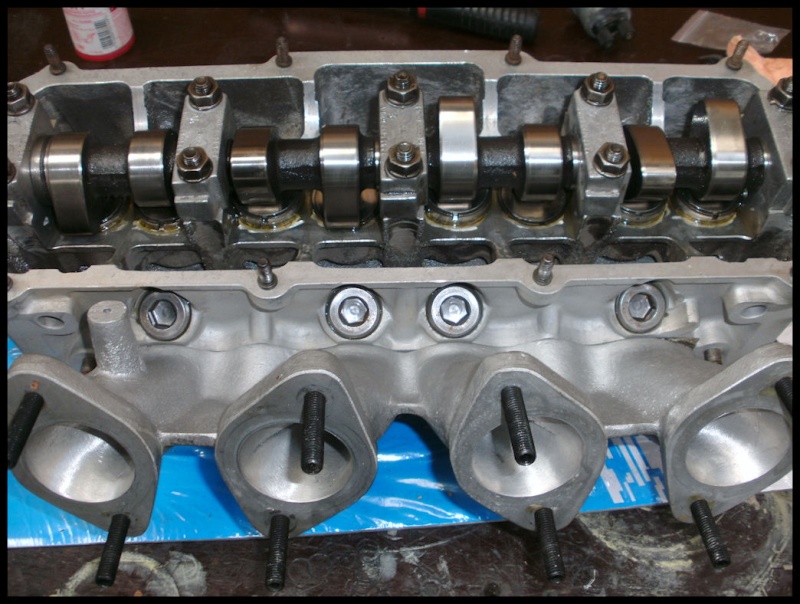

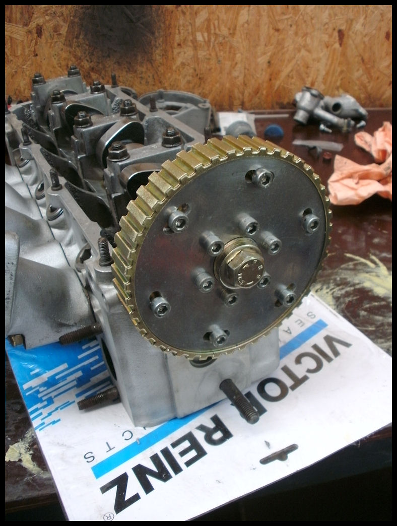

Le bloc en cour de remontage après avoir remis une petite couche de peinture,
et la culasse après un bon nettoyage et une petite remise à niveau, j'ai aussi changé les bouchons qui obstruent les trous d'injecteurs (avant, j'utilisais des bouchons de vidange de boite de vitesse)

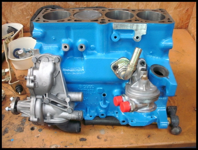

Je continue a parfaire l'esthétique...
remise en état d'une crémaillère :

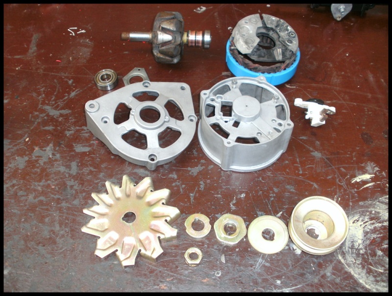

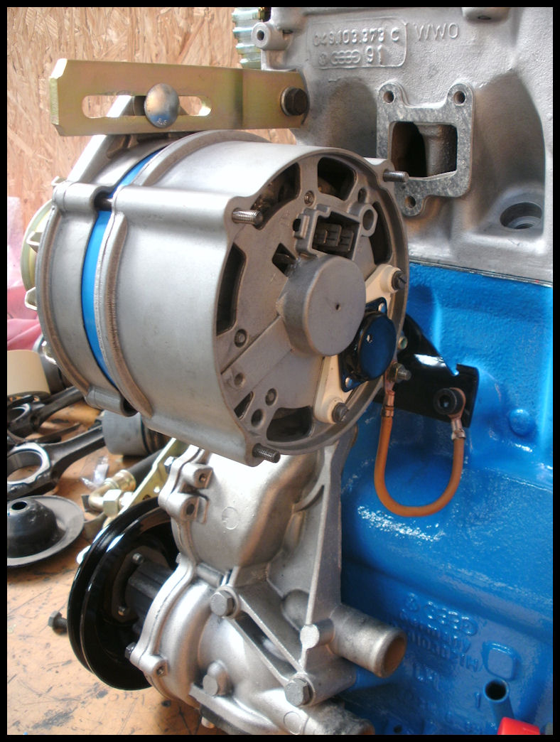

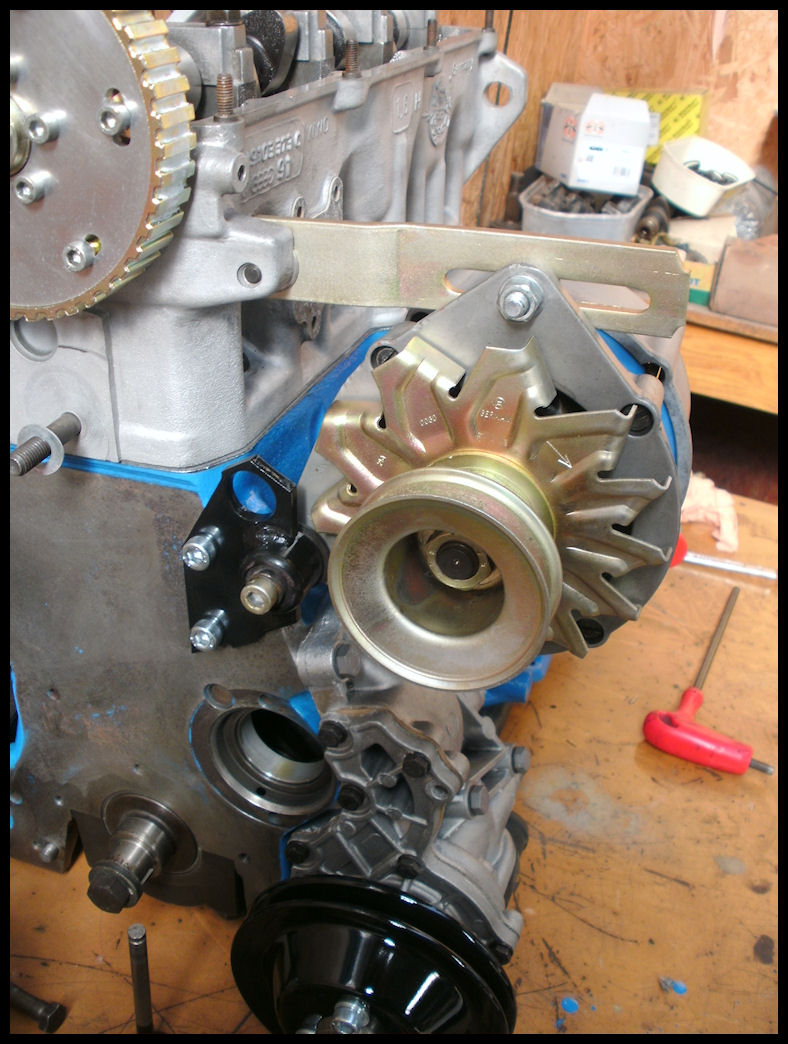

idem pour l'alternateur :
et quelques autres pièces montées sur le bloc

zoli l'alterno stroumpfement assorti !
:oops: Les bilsteins sont partis chez R-tech? Tu as un prix? 80€ piéce avec passage au banc? :bizarre:
PROMOTOR
Messages : 822
Re: Ma future GTI Gr2 VW Motorsport
Message par PROMOTOR »
Oui, je les ai fait chez Rtec, pour les prix c'est a peu près ça, et un peu plus si tu veux modifier le tarage. :wink:

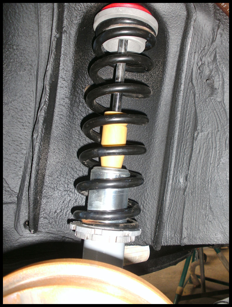

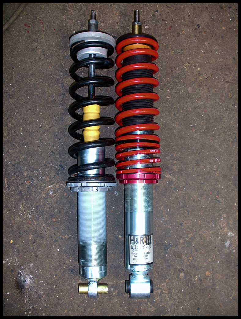

Amortisseurs arrière monté :
ici à côté des H&R montés précédemment

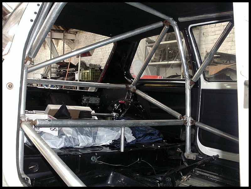

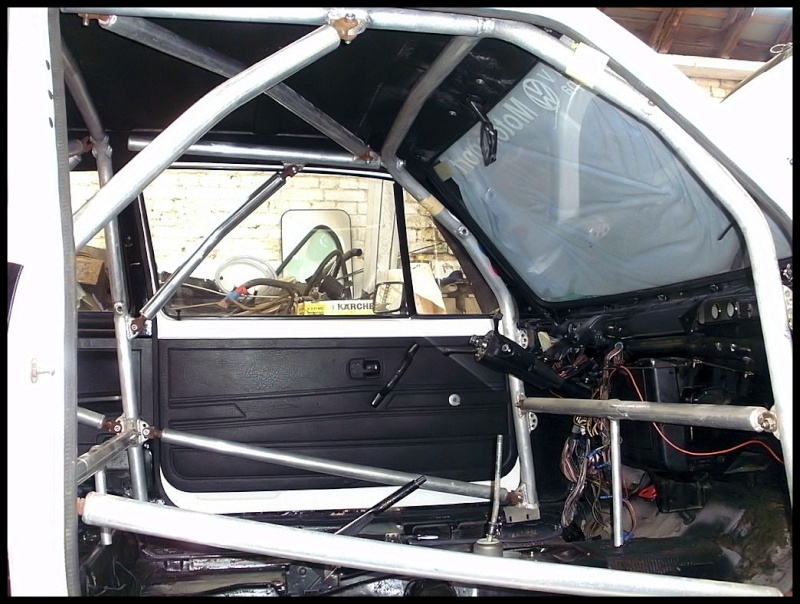

Un premier montage à blanc de l'arceau Matter :amour:
Et là je suis encore loin du compte.....il faut encore faire les supports de fixation, découpage du tableau de bord et donc plusieurs dépose/repose et enfin le polissage complet et la mise en couleur des attaches... :mouais: mais franchement, je trouve que le jeu en vaut la chandelle !! :up:

Tu as fait mesurer les ressorts chez Fabio?
PROMOTOR
Messages : 822
oui, malgré ma mémoire défaillante :roll: , je pense que c'est des 65 kg. Dans un premier temp, je ferai des essais avec ceux-ci et si nécessaire je changerai par la suite.

Stéphane, qu'est-ce que c'est que ces panneaux de portes ? Origine Coccinelle avec les poignées? :bizarre: :lol:
Très belle progession de ton projet et toujours le soin du détail! :up: :bravo:

Philippe a écrit :Stéphane, qu'est-ce que c'est que ces panneaux de portes ? Origine Coccinelle avec les poignées? :bizarre: :lol:
Mais non Philippe, c'est pas de Cox mais bien de Golf "classic" sur certains modèles (je pense 1100 L) et si mes souvenirs sont bon, année 75/76 pour ce qui est de la poignée, quand au panneau il est un peu plus récent :bien:

Mais qu'il est beau, une fois monté, cet arceau !!! :up: :D
