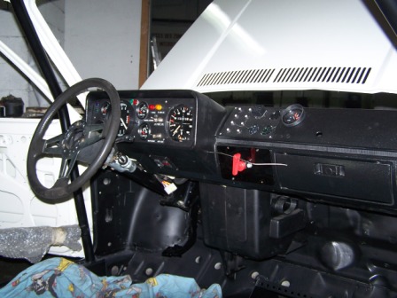

D'autres photos montage tableau de bord

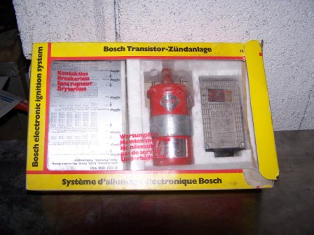

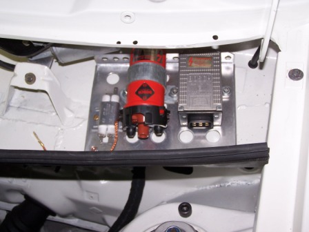

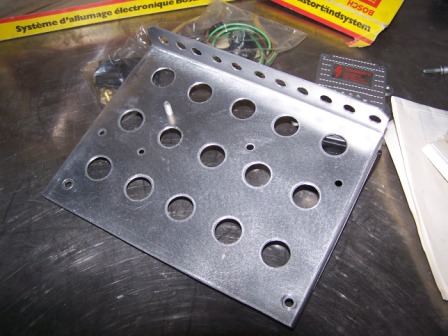

Mais je n'ai pas perdu mon temps dernière trouvaille ( merci tony)
tout neuf dans le carton d'origine !
fabrication du support en alu

La classe le kit transistor + effet hall!
Tu pourrais nous confirmer la référence?
Re: UNE GTI 1978 EN VH
Posté : lun. 4 mai 2015 08:55
par mpracing31
Ref BOSCH 1 237 021 001 :wink:

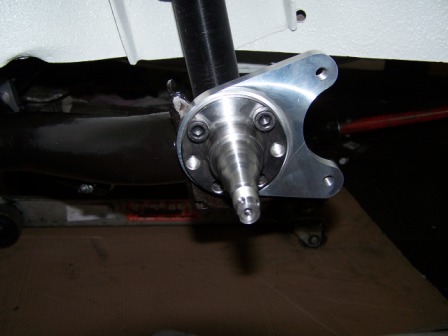

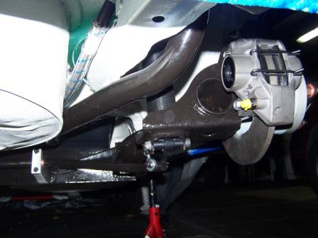

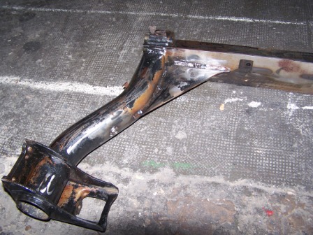

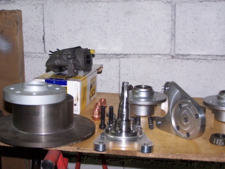

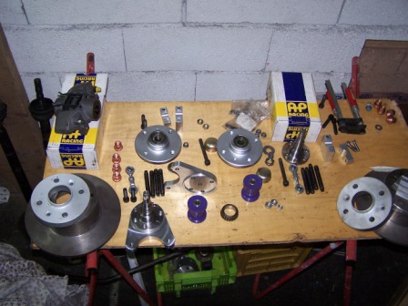

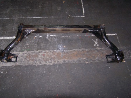

assemblage du train arrière vue d'ensemble des pièces dont certaines ont été usinée spécifiquement en machine à commande numérique
l'ensemble du train ar à été repris au niveau des soudures

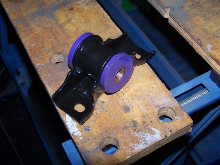

pose des silent blocs
pose des portes moyeu

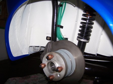

pose de l'ensemble avec disques et étriers
vue de l'ensemble posé

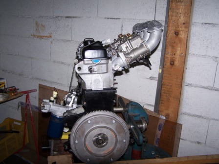

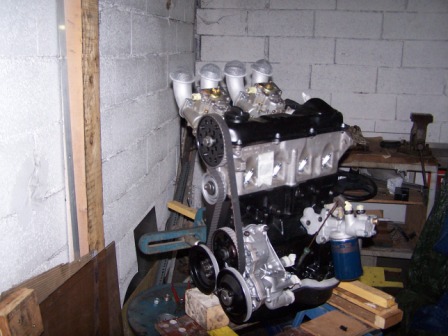

N'écoutant que billb ( seul la parole des anciens est crédible ) montage des carters de distributions et pose de l'ensemble moteur boite :up:

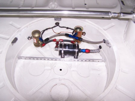

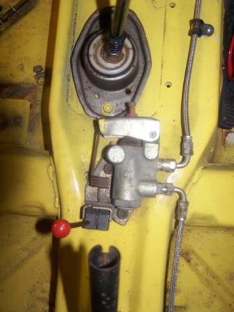

pose du frein à main hydraulique et son répartiteur

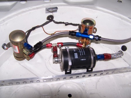

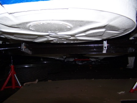

et enfin la pose des pompes à essence dont une secours positionnées dans le logement de la roue de secours

Bravo pour le travail toujours très clean! :bravo: Je suppose que tu as prévu d'isoler tes pompes de l'habitacle et que tu vas poser un couvercle par dessus, en quelle matière?
Un répartiteur de frein à main hydraulique !!!??? Tu peux développer?
Je pense que ce doit être un fàm et un limiteur de freinage réglable, indépendants l'un de l'autre, non?

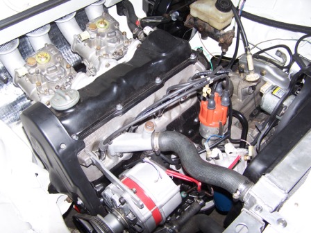

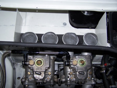

Je regarde les photos du moteur en place et les cornets de carbus demandant une découpe de la tôle; on dirait que tu as construit un caisson qui empêche les carbus de prendre l'air frais de là-haut et l'oblige à respirer celui réchauffé par l'échappement, tu annihiles le bénéfice de ces cornets à 90°!!

Tu as raison billb c'est bien limiteur réglable par une vis qui ouvre le piston sur le devant du limiteur celui-ci sera réglé sur le banc de freinage
une came extérieur permet en plus de définir plusieurs réglage en plus soit pour le limiter soit pour l'augmenter le freinage Ar cela dépend
sur quel base initiale tu as réglé ton limiteur .

Pour les cornets la photos est mal prises l'air circules en arrières une barrières thermique souple isolera le compartiment moteur et les cornets
le couvercle au dessus peut être enlevé des essais seront effectuer pour voir la meilleure solution .

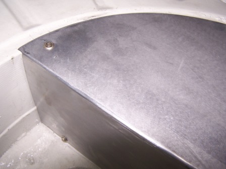

Pour les pompes à essence un coffrage en alu est en cours :)

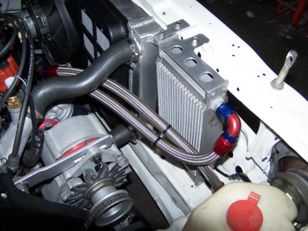

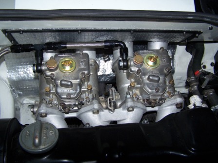

Suite et finition de la boite air et pose des durites carburant
vue de dessus
les durites d'huile sont aussi posés
les pompes facet et le circuit carburant sont finis
les durites pression sont en téflon recouvert de tresse inox des raccords spécifique sont utilisés
avantage pas odeur, résistant mieux à la pression ,plus léger montage aussi moins cher que du goodrich
le montage est identique que pour les flexibles de freins un bague alu permet de sertir le raccord
enfin le demi coffrage alu avec fixation vis camloc
