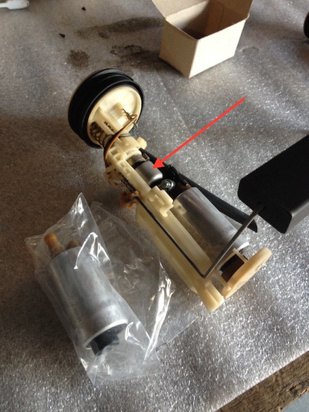

Sinon j'ai reçu ma pompe de réservoir Pierburg, j'entendais un bruit de cavité.
Merci Philippe :wink:
Du coup je vais la remplacer et vérifier les masses en même temps.
Du coup je change aussi le joint de couvercle de pompe et celui qui entoure le support de transmetteur de carburant.
Au moins ce sera étanche de se côté.
Ensuite ce sera prises des pressions du circuit...

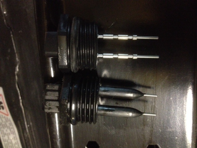

J'ai aussi remplacé la sonde de niveau de liquide de refroidissement par un modéle d'origine neuf (celui de droite),
En effet la sonde de repro me causait des fuites...

Vérifie-bien l'état de ce "raccord" Les durites s'étaient désagrégées. Et donc le carburant aspiré retombait directement dans le réservoir :(
Plus dispo et l'ensemble complet transmetteur/pompe non plus. Du moins il y a 2 ans. :triste:
J'ai remplacé par une durite simple d'essence et 2 attaches "colson" :evil: :roll:
Ca a bien fonctionné. Mais dans la durée?
Pompe immergée2.jpg (87.91 Kio) Vu 1793 fois

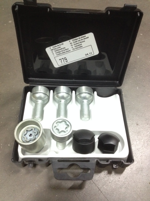

vwmathieu a écrit :En attente de montage également,
1 jeu d'écrous antivols et les caches écrous qui vont bien :wink:
Les caches écrous pour ces écrous sont disponibles chez VW?
Merci :wink:

Merci pour les conseils Philippe :up:
il faut que je commande un silentbloc pour le silencieux, ça fait un peu tache :mrgeen:
pour le cache d'écrou il n'existe plus en noir :cry: ou alors si il leur reste du stock...4F0601173A 01C
tu le commande en gris sous cette réf : 4F0601173A Z37
et à peindre en noir satiné :wink:

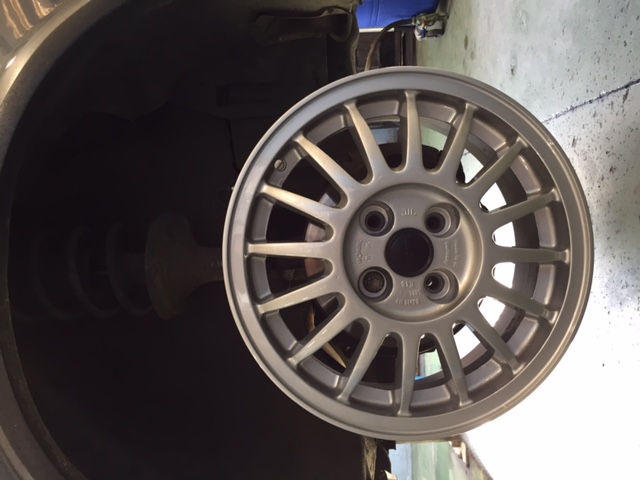

Montage à blanc,
Re: REMISE EN FORME GTI 16V 1988
Les futures remplaçantes des RA/tôles ?
vwmathieu a écrit :Montage à blanc,
Grise qu'elle est!
L'état ou j'aimerais voir mes R8 aussi !!! :up: Malheureusement dans leurs multiples vies antérieures, elles sont tombées un millier de fois et sont bien marquées, c'est l'inconvénient avec des jantes convexes !!!
