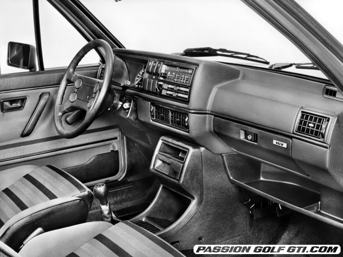

Comme ma clim semble être de 2éme monte, est ce que ma boite à gant d'origine avait un "16V" dessus ??
est ce uniquement avant le restylage en 87 ?
Re: Nouvelle 16V - 5 portes - argent polaire
Il semble que les boîtes à gants soient spécifiques pour les modèles avec clim, celui qui l'a placée n'a peut-être pas trouvé la boîte à gants "16V". :bizarre:
Edit, tu as donc repéré celle de syncro!
oui, c'est pour ça. :up:
en virant le "syncro", il va rester une belle trace ... avec un logo 16V dessus ça ira mieux.
ou j'échange juste l'habillage, à voir si cela est possible et non destructif ...

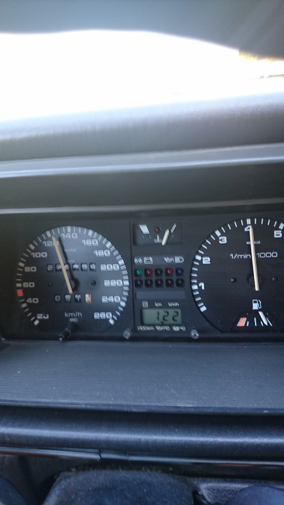

40° extérieur au mfa...
température d'huile à 130° en pointe .....
et température d'eau à la limite du maxi, l'aiguille fleurerait avec le trait tout à droite ....... :zen:
on a fait 3 pauses d1/2 heure chacune pour refroidir le bouzin, pas de durite dure en béton, pas de surpression à l'ouverture du bouchon à tiède et je n'ai pas bouffé une goutte d'eau, ni d'huile.
En arrivant chez nous retour de la température ext à 30° et à des valeurs moteur correct.
j'me suis pas fais dans le froc, mais j'ai bien serré les fesses, putain, il chauffe grave le KR !

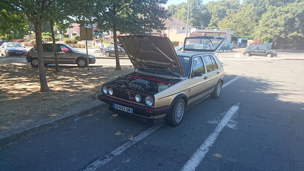

pause fraîcheur sur le retour

pour tes problème de chauffe, en effet ça fait un peu beaucoup en t° d'eau, mais si pas de surpression ou autre...ouf,
ton condenseur doit bloquer l'air pour le radiateur d'eau :mrgeen:
moi, en huile avec les mêmes chaleur je suis souvent à 122°-125°

J'aurais aussi été très inquiet à voir ce niveau de T°d'eau.
L'huile à 130°, c'est plutôt sur circuit. Mais ça tu connais :mrgeen:

C'est pas un KR mais sur mon EV j'ai aussi des T° d'huile élevées supérieures à 125°. Ca toujours été comme ça. En théorie, faut pas dépasser combien (en partant du principe que les sondes et le MFA donne des indications fiables) ?
