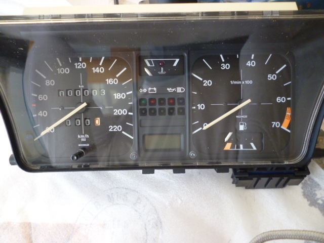

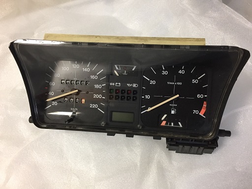

Je viens de recevoir un ensemble compteur compte-tours motometer. L'ensemble est très propre, mais l'aiguille du compteur n'est pas en appui sur la butée basse (20 km/h). Elle est à 28/30 km/h? Je l'ai fait tourner à la perceuse. Il monte bien en vitesse et les km défilent mais l'aiguille redescend à 30 à l'arrêt de la perceuse.
Peut-on décaler l'aiguille? Est-elle collée ou simplement emboîtée? Si certains l'ont déjà fait, vos conseils sont les bienvenus car ça me paraît fragile.
Ma carotte, comme tu la nommes Fr@ncky, était sans doute suffisamment enfoncée car le joint et la plaquette métal, que serre la vis de 11, étaient en appui sur le carter de boite et j'ai pu serrer la vis sans problème. Par contre est-il possible que la carotte se soit mise en biais et de ce fait effleure seulement les dents du pignon d'entrainement de l'arbre secondaire, ce qui aurait provoqué son usure et faussé la vitesse?

Je vais essayer de le recalibrer demain. D'après ce que j'ai compris, une fois passé la butée, il faut forcer la rotation de l'aiguille jusqu'au repère blanc. Et comme l'aiguille est sertie sur les motometer, c'est donc la rotation de l'axe que l'on force.
Visiblement,on peut faire la même chose sur le compte-tours qui est environ 200 à 250 tr/mn supérieur à un compte-tours de station de réglage.
C'est cela?
C'est cela?

Il faut sortir l'aiguille (si c'est possible, je l'ai fait mais ne sais plus si c'était un VDO ou Motometer) pour la repositionner en face du repère, c'est l'aiguille du compte tours qu'il faut un peu forcer pour la redescendre, avec beaucoup de précautions, il n'y a pas de repère!

J'ai remplacé la carotte et j'ai recalibré l'ensemble compteur compte-tours.
Comme expliqué dans le tuto G2, sur les motometer, les aiguilles sont sans doute serties. J'ai essayé avec une fourchette, mais ça ne bougeait pas du tout. J'ai préféré ne pas insister.
Pour le compte-tours, j'ai simplement forcé très très légèrement la rotation de l'aiguille sens inverse horloge. Comme vous pouvez le voir en comparant les 2 photos ( avant et après recalibrage), à l'arrêt, la différence est infime. En marche, en comparant avec un compte-tours de station de réglage, coup de chance: mesure identique.
Pour le compteur, j'ai passé très délicatement l'aiguille au-dessus de la butée après l'avoir chauffé avec un sèche-cheveux pour rendre le plastique moins cassant. Et comme pour le compte-tours, j'ai forcé la rotation en sens inverse horloge jusqu'à ce qu'au repos elle s'aligne avec le repère blanc.Sur le compteur par contre, j'ai du aller assez loin en arrière pour récupérer l'alignement.
J'ai remonté le tout. Essai: à 3000tr/mn, 105 km/h. Pour le totalisateur kilométrique, j'ai comparé avec la 106 d'un copain dont on est sûr qu'elle est 100% d'origine. Sur 10 km, j'avais 200m de moins.
L'indicateur de t° d'eau indique une t° un peu plus élevée que le précédent. Sur route, l'aiguille se trouve juste après le voyant rouge. Le précédent restait dans le 1er tiers. Je l'ai laissé chauffé sur place et le ventilo se déclenche quand l'aiguille atteint les 3/4. Lequel est juste?

J'ai avancé et réglé les 2 problèmes cités précédemment.
Pour l'ensemble compteur/compte-tours, j'ai gardé ces 2 instruments Motometer et j'ai utilisé la partie centrale ( t° d'eau, voyants et montre) VDO ainsi que le circuit imprimé VDO. Ce mix des 2 marques s'assemble sans problème. J'ai retrouvé ainsi le voyant de pression d'huile qui s'allume avec le contact et s'éteint dès la mise en route du moteur.
