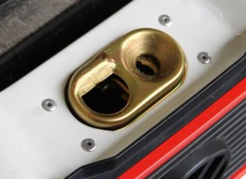

Question pour la fixation du verrouillage du capot , faut-il des rivets ou vis et écrou
mon montage était avec des vis et écrous qui me paraissait d'origine
capture 3.PNG (93.62 Kio) Vu 3055 fois
Capture 1.PNG (256.97 Kio) Vu 3055 fois
Re: G73 Golf GTI 83's
Posté : mer. 7 avr. 2021 21:53
par MAGOLF
Rivets !
Posté : mer. 7 avr. 2021 22:38
par G73
Parfait merci :up:

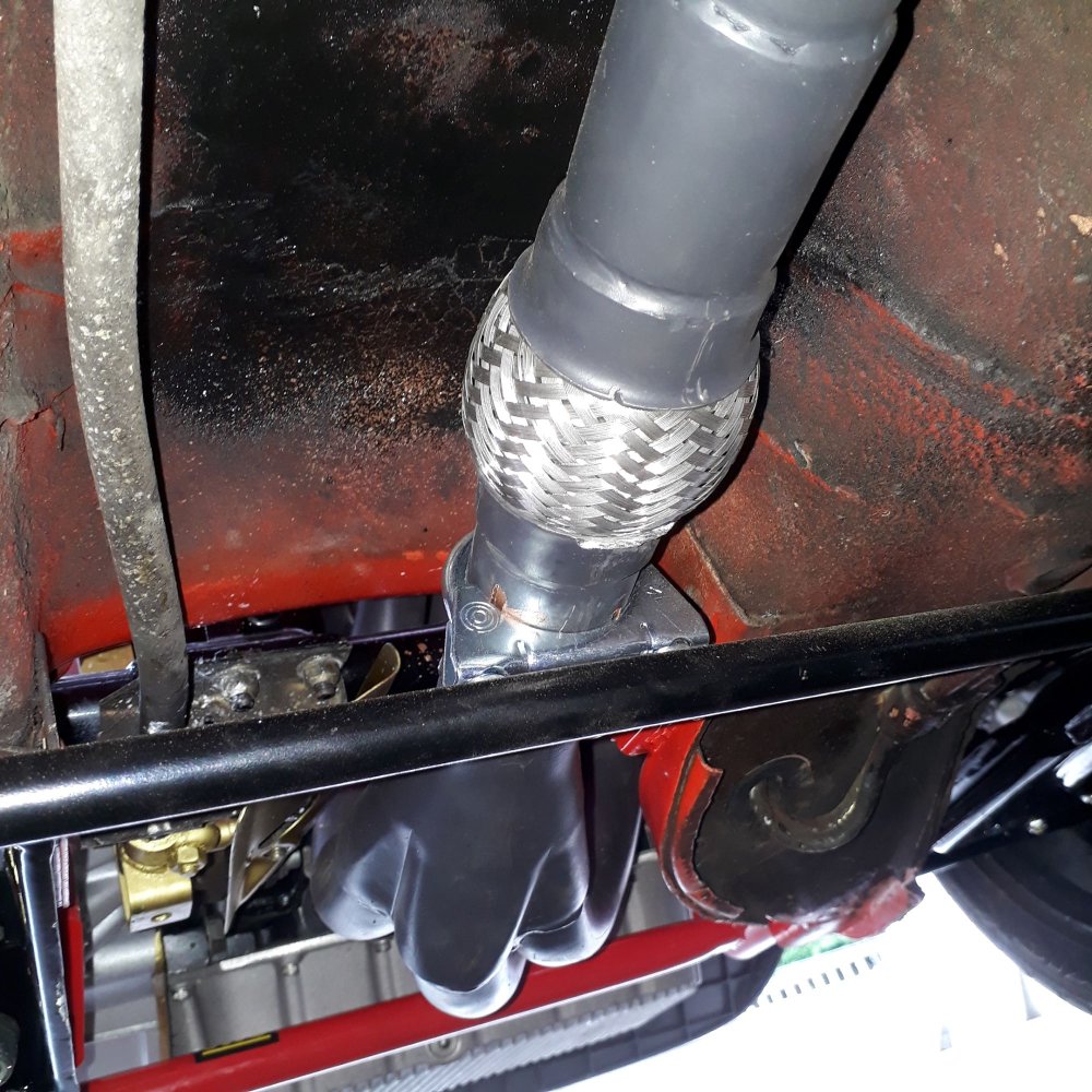

Hello ,
pas eu le temps de travailler ces derniers Week-end pour finaliser le remontage

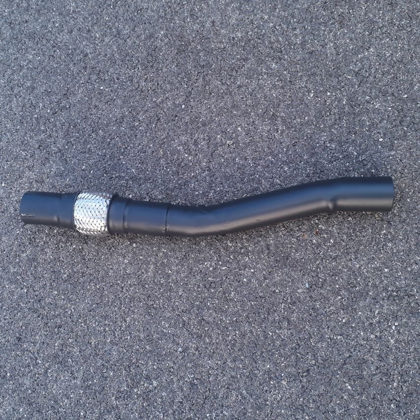

Confection ce soir d'un tube de liaison entre le collecteur 4/1 et le tube intermédiaire :mrgeen:

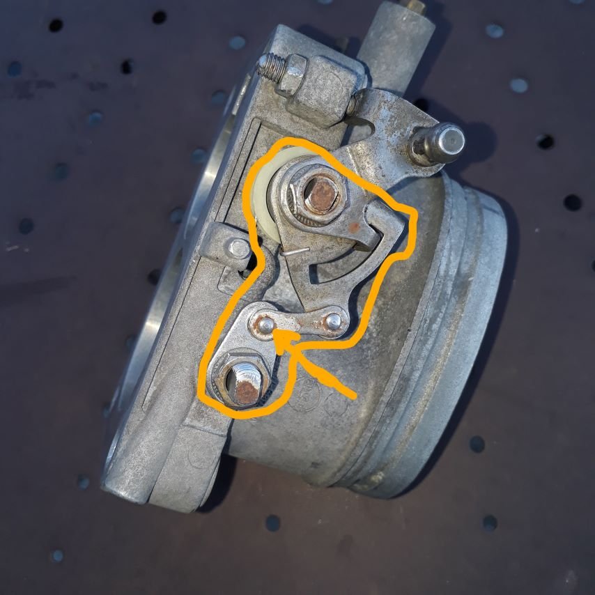

Autre question , j'ai du jeu sur l'axe de commande du deuxième papillon (platine sur l'axe ovalisé) , existe t'il un kit de rénovation
ou commande disponible chez un fournisseur

Je crois que le jeu est normal sur cette petite biellette. Du moment que tu n’as pas de jeu sur l’axe des papillons.

MAGOLF a écrit : sam. 24 avr. 2021 13:48 Je crois que le jeu est normal sur cette petite biellette. Du moment que tu n’as pas de jeu sur l’axe des papillons.
Merci pour ta réponse , oui le pense aussi que le perçage de la platine est ovalisée puisque le petit axe ne présente pas de trace d'usure
Aucun jeu sur les papillons :top: , nettoyage et remontage :D

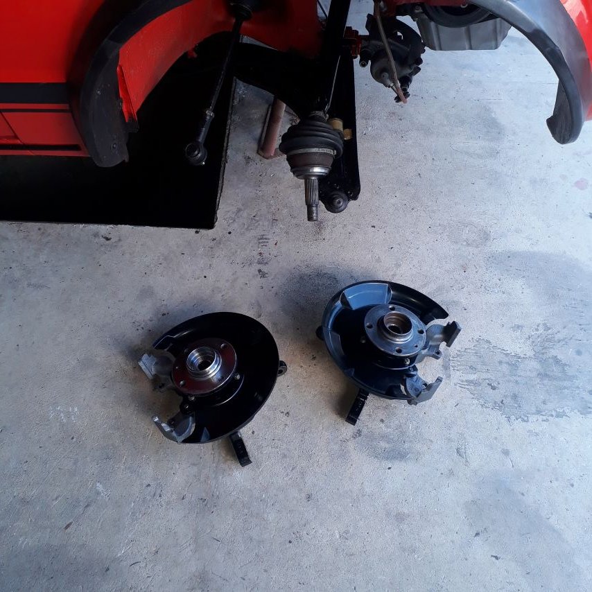

Bêtisé au remontage :tefou: (vouloir aller trop vite :lol:)
je me suis aperçu de ça en enregistrent mes photos sur le PC
Deux heures de boulot perdu , j'ai monté les flasques a l'envers :tefou:
Re démontage , en espèrent de ne pas endommager les roulements pour la dépose des moyeux
Posté : dim. 25 avr. 2021 13:43
par Ivan
Je ne pense pas que les roulements vont supporter le remontage. Sur une voiture de tous les jours, on peut passer un coup de dremel au point le moins épais. Mais vu la qualité de ta refection, je ne pense pas que tu retiendras la méthode. :oops:
Posté : lun. 26 avr. 2021 06:59
par looping
J'avais fait la même erreur...les roulements ne vont pas aimer c'est sur. :hinhin:
Top travail :top:
Posté : lun. 26 avr. 2021 20:28
par G73
Et oui , je suis bon pour commander deux autres roulements :tefou:
j'ai pu extraire le roulement et sa bague intérieur proprement , mais je ne prendrai pas le risque de tout remettre en place
C'est le métier qui rentre :herbe:

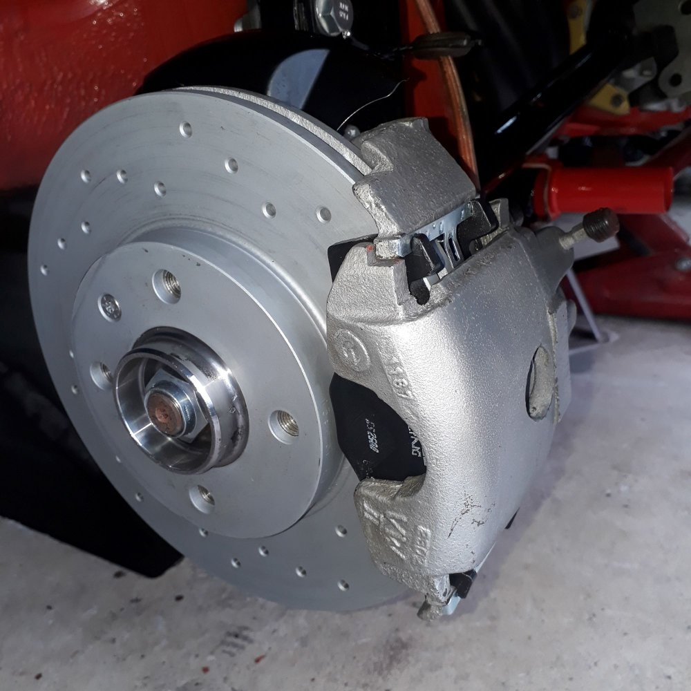

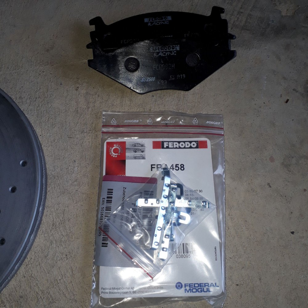

45€ et environ 45 mins plus tard , c'est dans le bon sens :mrgeen:
J'en ai profité pour commander les ressorts pour les plaquettes , non fournis avec le jeu de plaquette DS2500 :roll:

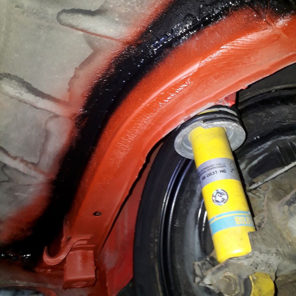

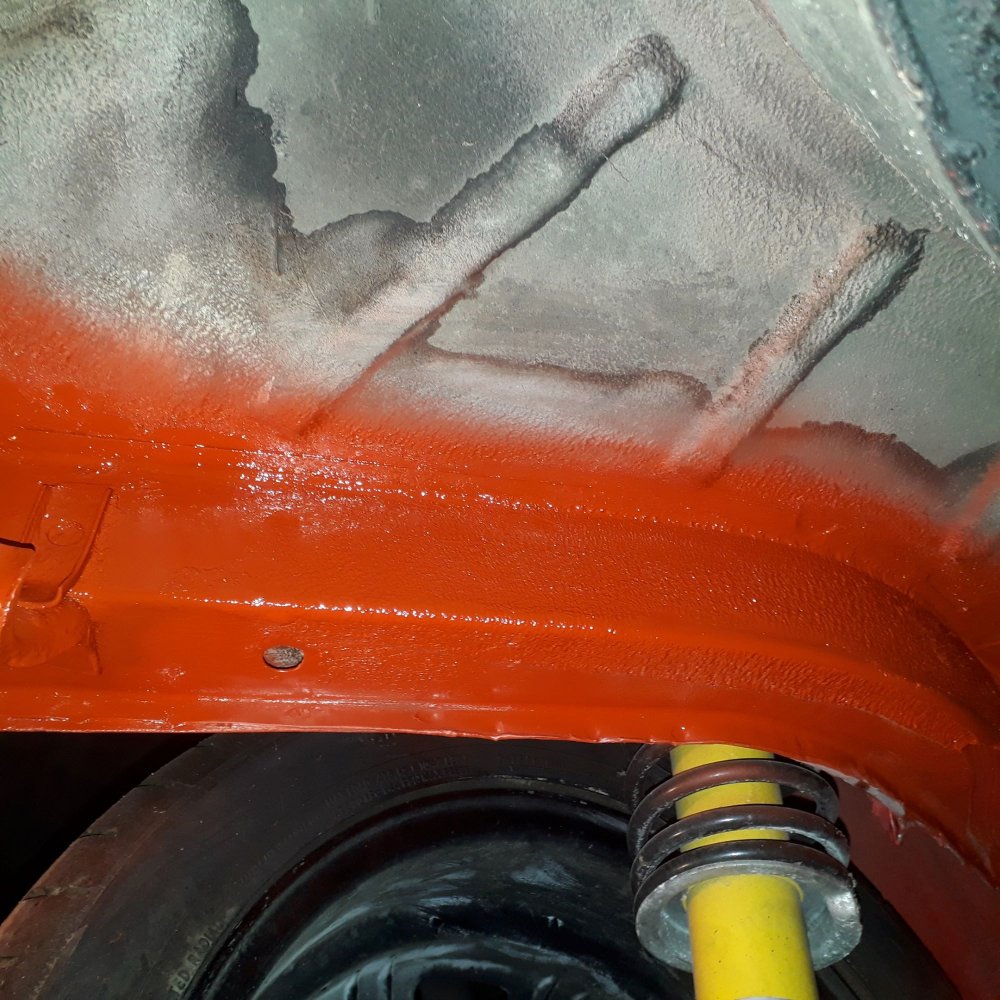

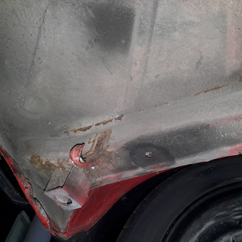

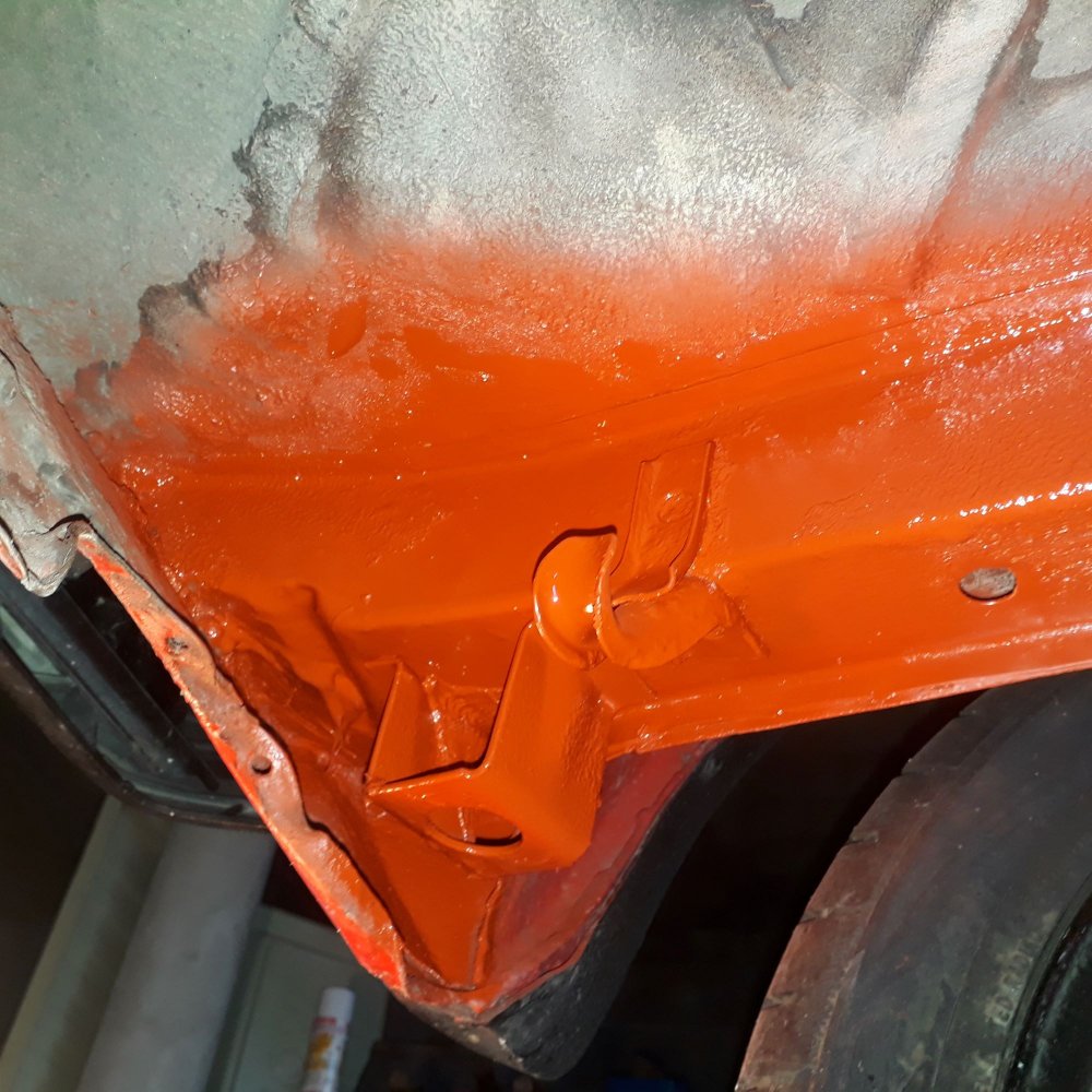

Malgré un dessous de caisse très bien protégée d'origine , j'ai trouvé un départ de rouille superficielle derrière le silencieux d'échappement

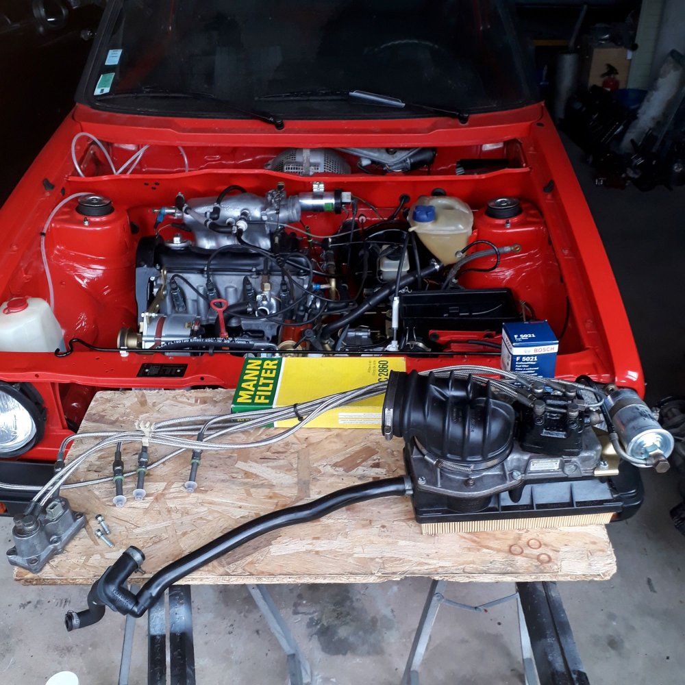

Nettoyage , décapage et traitement :D , il me restera a reposer la ligne d'échappement et le dessous sera terminé
Prochaine etape, le câblage moteur , la pose du radiateur + durits et le circuit d'injection
Si j'arrive a me bloquer une journée dessous , je devrai pourvoir :vroum:

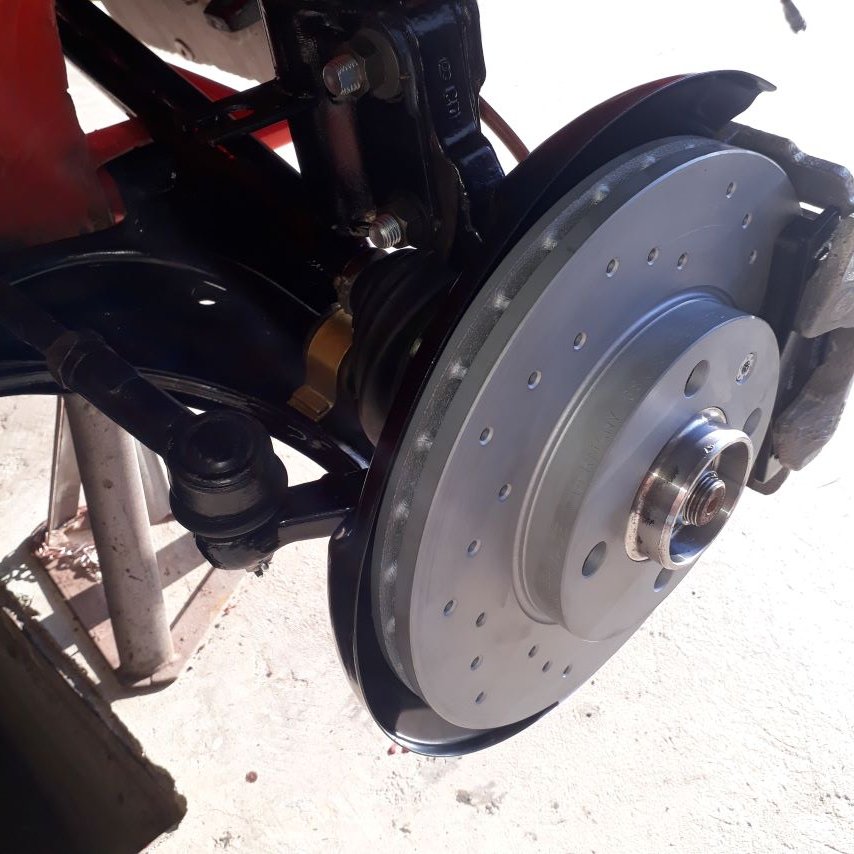

PS : j'ai réglé mon carrossage a -0° , quel est votre avis
Posté : dim. 2 mai 2021 22:43
par Ivan
A l'avant le carrossage ?
Selon ta conduite, tu peux mettre un peu plus de négatif, genre 0,5 ou voir 1°!

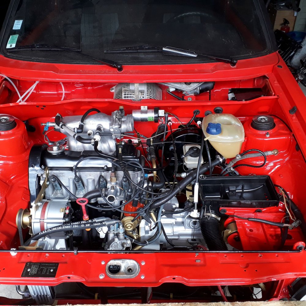

Posté : dim. 16 mai 2021 21:00
par G73
Sinon, t'en es où G73 ? Ca tourne ? Comment t'as fait pour bien poncer dans tous les recoins avant protection et peinture ?
[/quote]

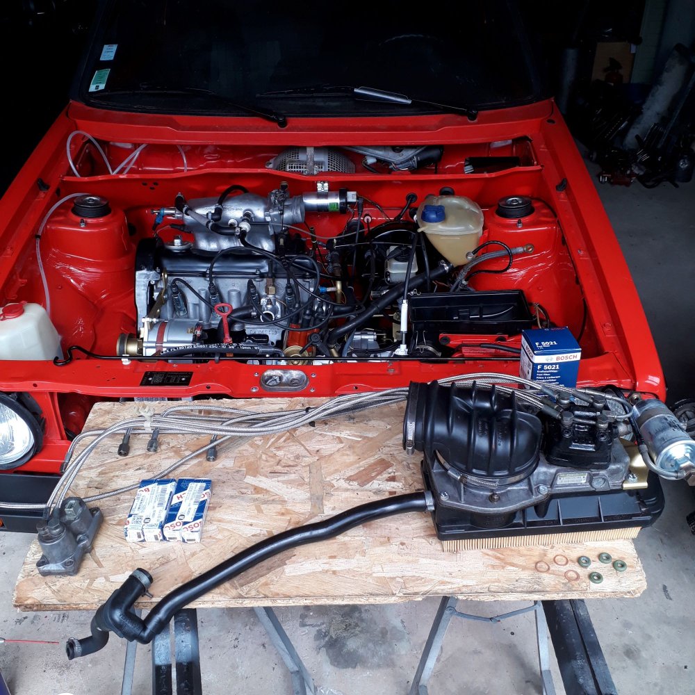

OUI je me suis bloqué une journée dessous , et le moteur tourne :up:

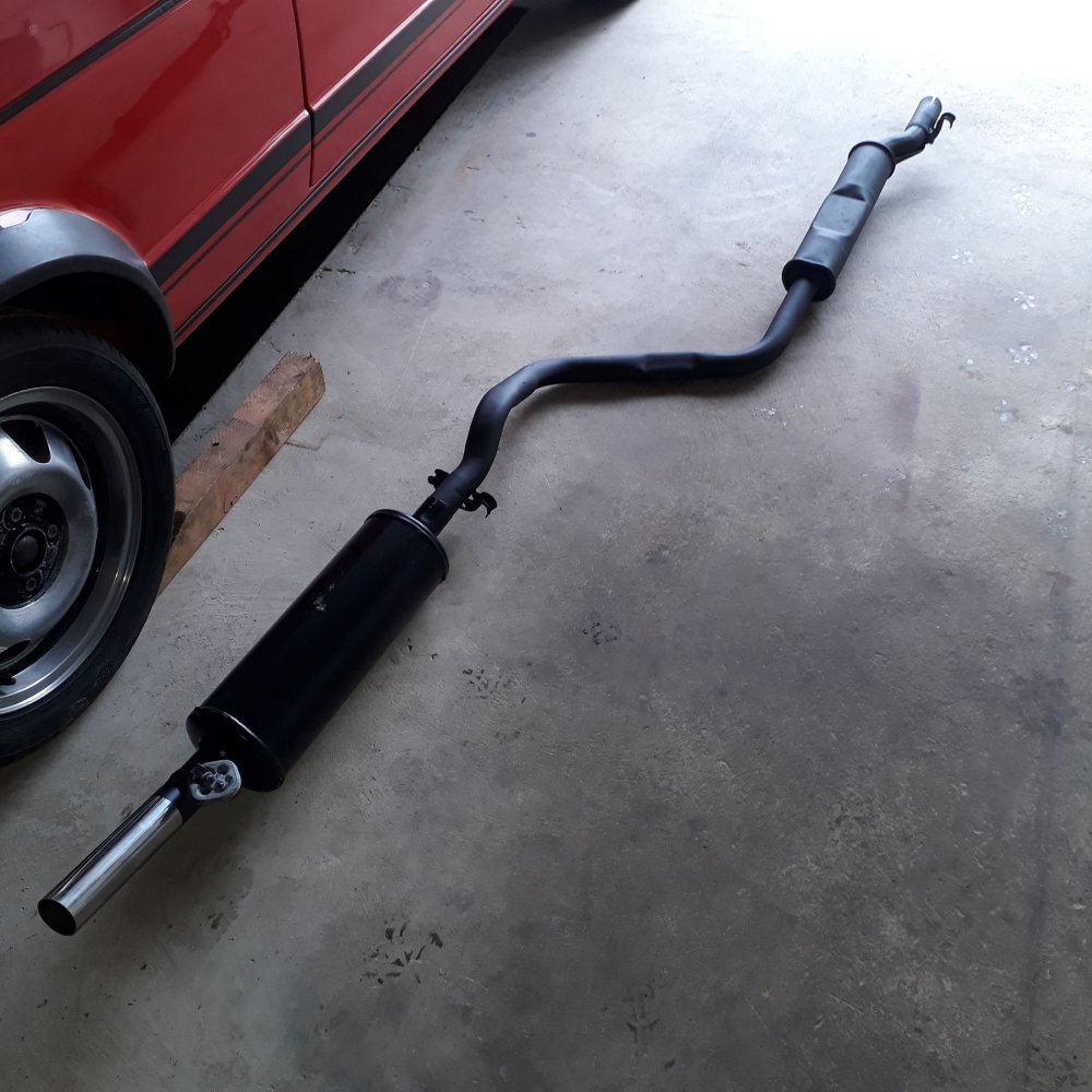

Quelques modification sur la ligne d'échappement et pose de celle-ci

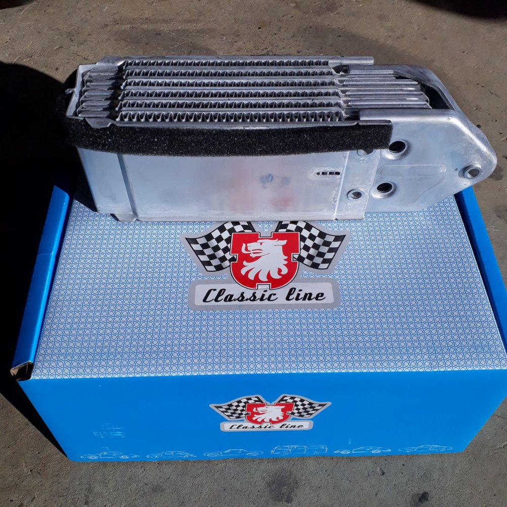

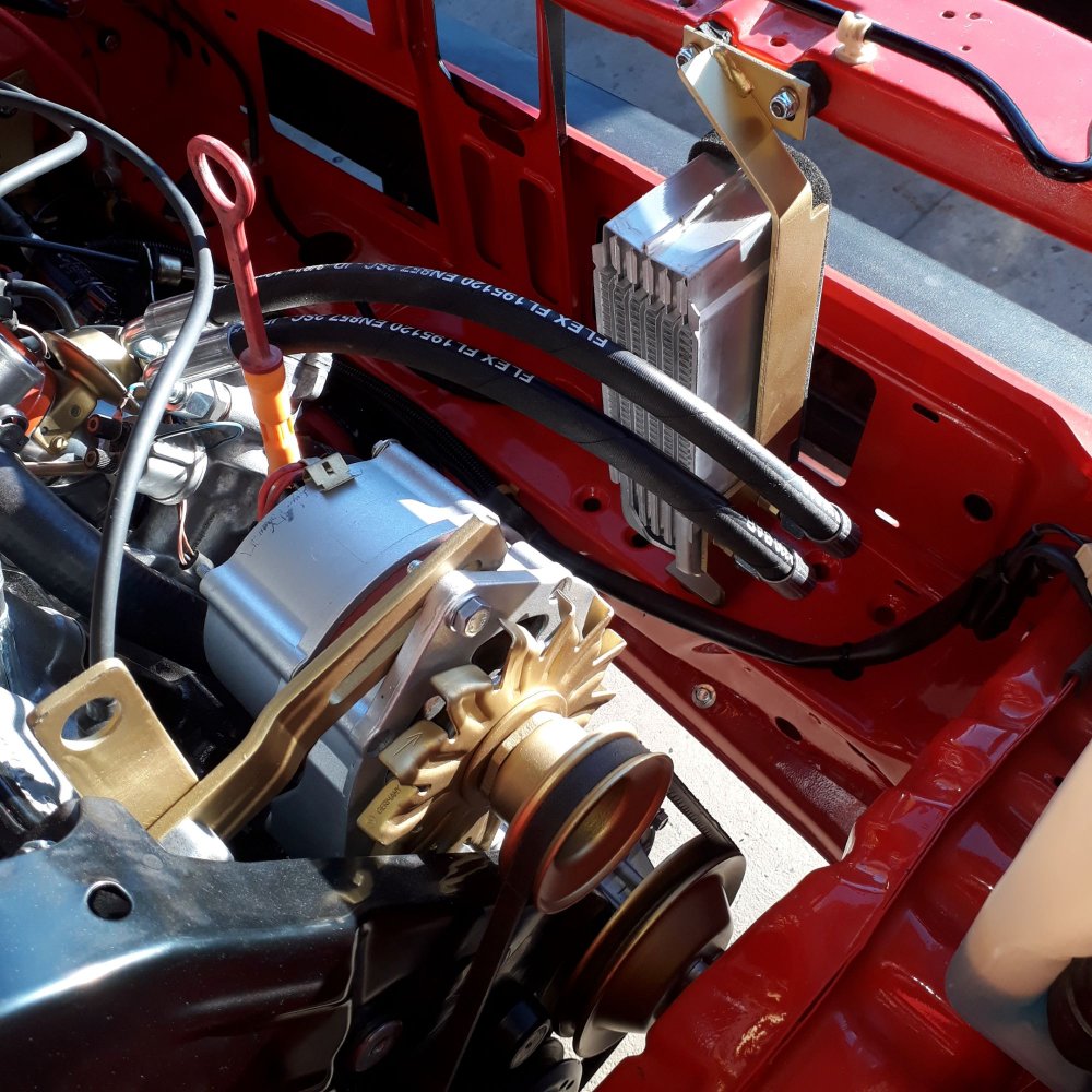

Pose du radiateur d'huile moteur
Nettoyage du système K-Jetronic et échange des 4 injecteurs
Remontage de l'ensemble et mise en route , aucuns problèmes , demmarrage au quart de tours et pression d'huile OK
il me restera a régler l'avance pour l'allumage et le CO + peinture de la buse du radiateur
Quelques photos :yaisse:
