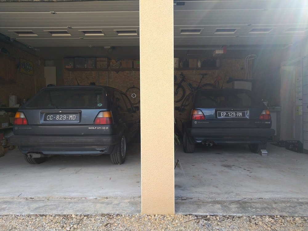

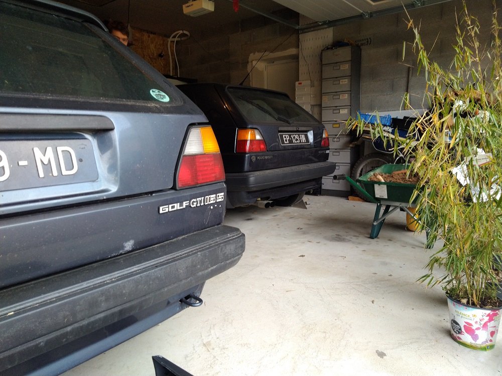

Des mois et années que j'y pensais, de plus ou moins loin ; où et par qui, le budget, et est-ce vraiment nécessaire ? Raisonnable ?
J'ai fini par répondre à toutes ces questions intérieures. C'est Robin, dit jetta-12, qui se chargera de la carrosserie de la 16S à savoir peinture complète, reprise de tous les points de corrosion, restauration des jantes, pare-chocs, extensions d'ailes.
16S qui après une longue matinée est allée rejoindre sa soeur jumelle dans un garage à l'autre bout de la France. J'ai pu faire la différence entre le avant et le après, ça me plaît bien :up: je vais donc suivre ici avec vous les prochaines aventures de mon très cher KR. Fr@nky pour jetta-12 : à vous les studios !

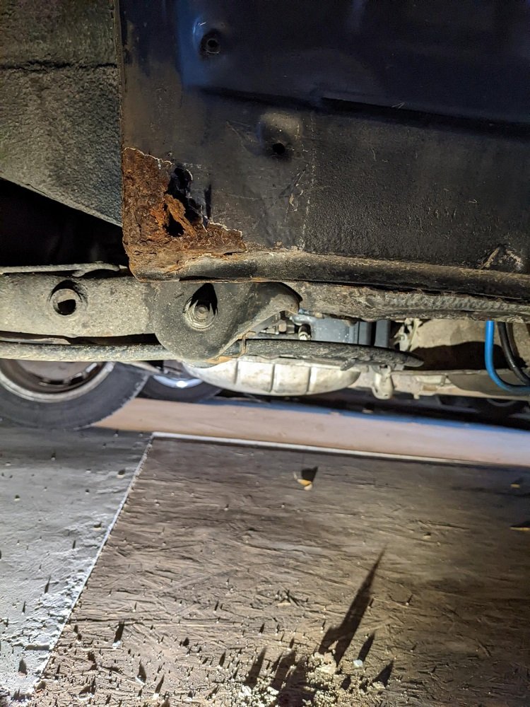

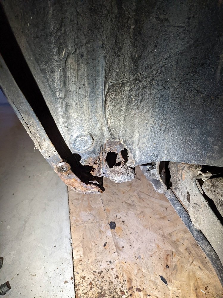

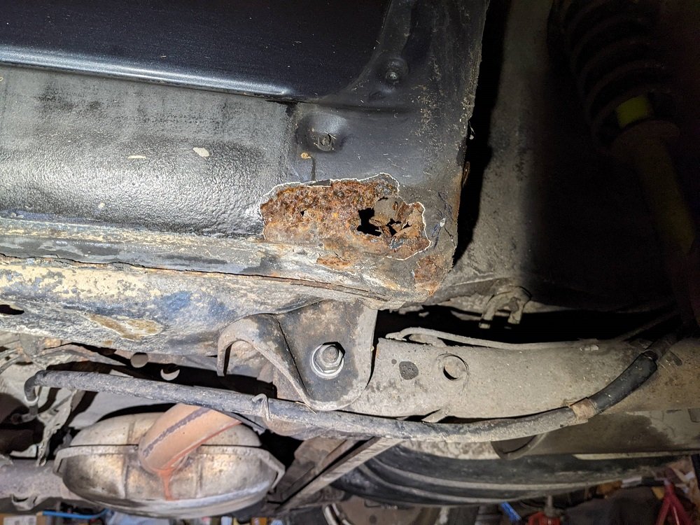

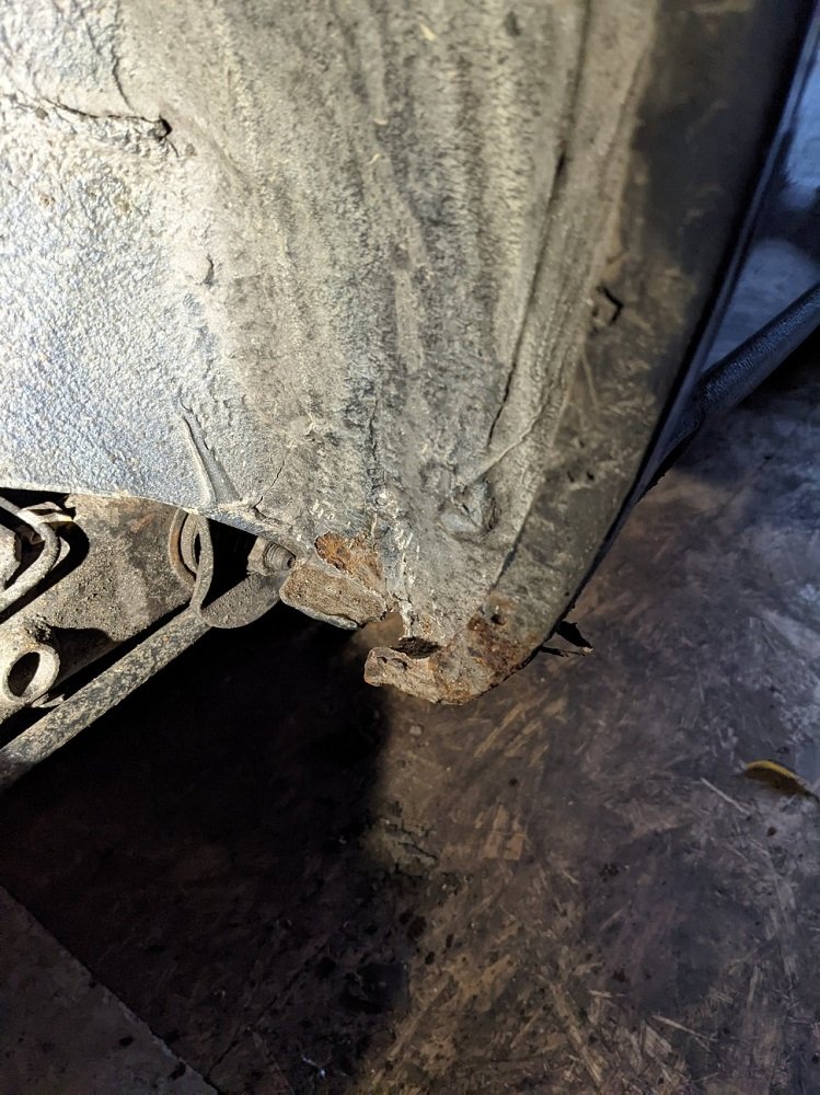

Pour l'avant des passage de roue arrière.... Je crois voir la mienne quand j'ai retiré les extensions d'ailes il y a trois ans!
C'est un endroit délicat, la jointure de trois tôles différentes. Chez moi les deux premières étaient atteintes.... C'était marrant à reprendre...
Bon comme quoi tu as bien senti que c'était nécessaire pour continuer à profiter de ton auto.
Si je peux te donner un conseil, c'est de tomber les ailes avant pour vérifier le bout du bas de caisse et la jonction entre la baie de pare brise et le longeron.

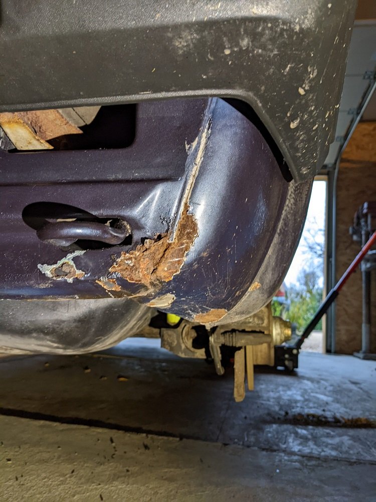

Si je peux te donner un deuxième conseil, vu l'état de la jupe arrière, démonter le réservoir pour bien traité à l'arrière et en profiter pour vérifier le passage de roue au niveau de la goulotte.
C'est un point de vue personnel mais je trouve dommage de faire une complète sans faire les dessous. Si c'est joli dessus et que ça rouille en dessous, à quoi bon; c'est jeter l'argent par les fenêtres. Dans une logique de pérennisation, mieux vaut même faire que le dessous et faire des raccords dégueu en attendant d'avoir le budget.

Je rejoins les conseils de TONKA! Et pareil, je crois voir la mienne :lol: bon courage les gars :bien:

Concernant les dessous il semble que le traitement anticorrosion d'origine soit très performant. Je n'ai pas vu de rouille sous caisse, et attention ! Le mieux est toujours l'ennemi du bien. Il est ici question d'une peinture pour reprendre en plus de la rouille non traitée tous les défauts de la précédente, en application comme en tenue, mais pas d'une restauration qui a -hélas !- un autre niveau de prix :portnawak: La voiture aurait été sur un tournebroche, et j'en aurais profité pour peut-être faire un marbre de la face avant, les ajustements ne me donnent pas confiance.
