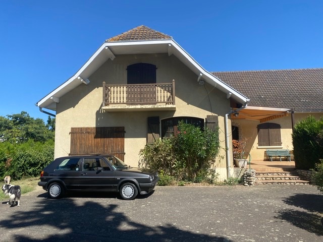

Photo du soir... pas loin de la maison !😍🤣
Re: David33 => VW Golf 2 GTI 16S de mars 1987 (commande spéciale à VAG France)
Superbe ! Une fois de plus !
Magnifique :bravo:
On dirait une pub d'époque :D
daniel 33
Messages : 978
Message par daniel 33 »
Elles sont prises où ces photos, je reconnais pas 🤔

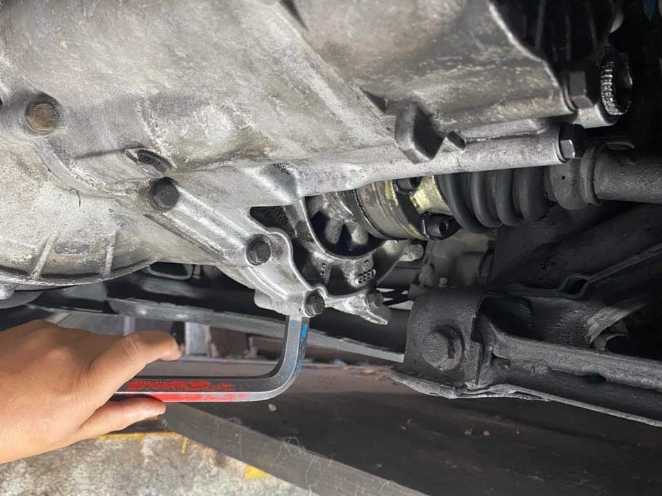

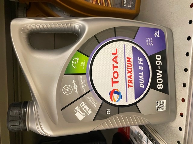

David33 => VW Golf 2 GTI 16S (3/1987) => 2ème vidange de boîte
2ème vidange de boîte de vitesses,
Suite à un bruit de transmission trop important en roulant selon moi, mais aussi permanent, j'ai été obligé de changer l'huile que je venais de mettre🤨🤷🏽‍♂️
Pour être tout à fait honnête, je ne suis pas capable d'affirmer si cela était présent au niveau de la boîte avant que je la vidange car j'avais le fort crissement de courroie qui couvrait tous les bruits mécaniques et parasites🥴👎
J'ai donc enlevé l'huile de boite Volkswagen 75W90.🔧⚙️
Je l'ai remplacé par de la Total 80w90 (SAE80) comme préconise la RTA ou le carnet d'entretien.📑🧐
Derrière, j'ai seulement fait 4 kilomètres🏎😱
Impressionnante la diminution de bruit au niveau de la boîte.📉 Bon, je tiens à préciser que tous les bruits ont disparu, mais ils sont bien moindres🤔
Demain, je vais rouler avec, histoire de voir comment se comporte l'huile dans la boîte à froid et à chaud, mais aussi pour confirmer qu'il y a une nette amélioration au niveau des bruits de transmission.
Et vous, vous avez quoi comme huile de boîte ?

J’ai de la 75W90. Ça n’accroche pas trop à froid là nouvelle huile ? Surtout le passage 1-2 ?

yannis a écrit : sam. 12 sept. 2020 00:00 J’ai de la 75W90. Ça n’accroche pas trop à froid là nouvelle huile ? Surtout le passage 1-2 ?
Déjà avec l'huile Volkswagen 75W90, plusieurs essayeurs de ma chariotte (eh oui, ûe passion, ça se partage😉), trouvaient que passer la seconde était compliqué.
Bon moi, je conduis des VW Golf depuis tellement longtemps que mes mains et pieds peuvent conduire la berline compacte de Wolfsburg tous seuls !!!🤣. Je ne trouve pas d'anomalie à la seconde et je la passe sans souci 🤷🏽‍♂️
Pourquoi tu n'as respecté la préconisation du carnet d'entretien : SAE80 ou 80W90 ?
Re: David33 => VW Golf 2 GTI 16S (03/87) => commande spéciale "VW Individual" auprès de VAG France
J’avais lu ici même que l’huile VW était top ! Les préco en 35ans, on ne peut que les améliorer, surtout concernant les lubrifiants !

yannis a écrit : sam. 12 sept. 2020 08:21 J’avais lu ici même que l’huile VW était top ! Les préco en 35ans, on ne peut que les améliorer, surtout concernant les lubrifiants !
Je n'en suis pas si convaincu que ça !🤨
1/ la technologie Mécanique de nos Youngtimers n'est pas aussi précise qu'aujourd'hui. Dans les années 70/80, les jeux mécaniques étaient plus importants🤔
2/ pendant des années tu as mis que de l'huile semi-synthèse voire certains mettaient de la minérale sur les GTI. Maintenant, c'est presque de l'eau🤷🏽‍♂️
3/ on se rend compte de nos jours que pour des huiles de qualité de même indice de viscosité, on a des bruits de poussoirs, de transmissions, ... etc... qu'on avait pas avant !😱 les nouvelles huiles ne prennent pas en compte l'usure, la fameuse érosion mécanique
4/ Beaucoup d'huiles sont estampillés aux normes VW et au bout de quelques kilomètres, on voit que l'huilene convient pas du tout et engendre des fuites, des vibrations, des bruits !🤨😡👎
En fait, ça dépend de plein de paramètres, de l'ouie fine dun conducteur, du ressenti du passionné que nous sommes et de l'exigence qu'on demande pour parfaire notre petit bolide.
Voilà mon avis, et je reste quand même d'accord avec toi que les huiles ont bien progressé par rapport à celles des années 1980

Pour mon cas, 80.000kms avec de la 10W50 « moderne » et je n’y ai vu que des avantages ! Plus de conso d’huile, une température de fonctionnement optimale, même en exploitant à fond la plage d’utilisation, l’huile reste « propre » après 7.500kms
Concernant ta photo, j’ai aussi essayé la 300V, voulant le top, mais pour nos moulins sortant env. 60ch/L ce n’est franchement pas utile le surcoût de cette huile performance pour nos 1.800cc
