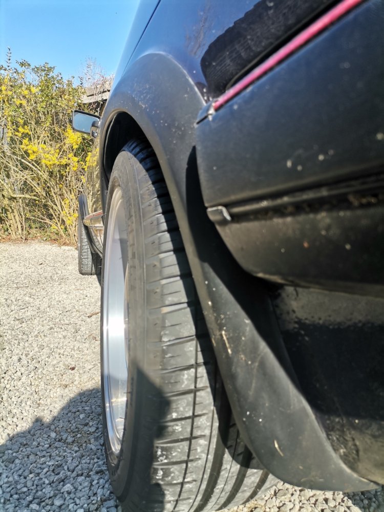

L'état est bon mais le vernis saute et une jante est accrochée sur le bord, les pneus montés étaient des 175/50/50 (voir première photo du post).
Mon père a rentré les jantes à refaire et je les ai récupérés pour mon anniversaire début du mois :woohoo: Quand j'ai acheté le G60, j'ai réçu des nouveaux Michelin Pilot en 195/50, parfait donc ! :up:
Pour les plus aguerris de la mesure, vous remarquerez qu'elles sont bien larges, il s'agit de la version ET20 (8mm plus large donc que la version 28) et qui ne passe pas dans les ailes de Golf 2. Ma GTi a un passé assez "low" :oops: et l'intérieur des ailes a été non pas coupé mais replié sur lui même. Certes ce n'est pas ce que l'on aime néanmoins cela a été fait de façon propre et la finalité est que les jantes passent parfaitement.

Je dirais du 7x15 ? ET20 ça ne passe pas ? :shock:
Ca alors, je pensais que c'était la limite acceptable sur G2. Ou bien avec moins de déport, genre ET30 ?
Messages : 1734
Re: Golf GTi 8V K-Jetronic
La limite en 7 de large c'est ET24 avec des ailes d'origines.

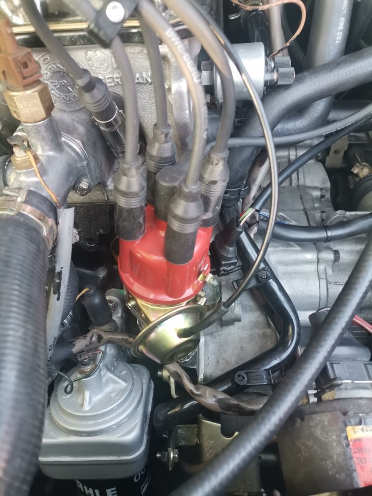

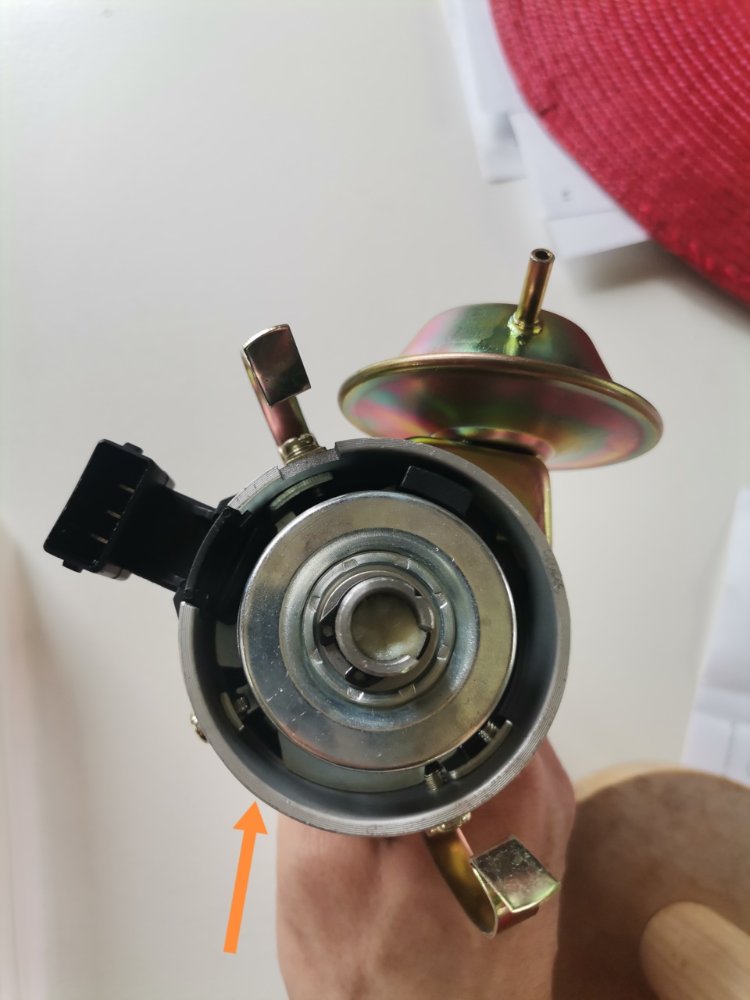

Je pensais que le problème était résolu mais après 200km elle me l'a refait, j'ai eu le temps de couper le contact et de remettre la voiture en route en roulant et la je vois que les led du combiné instrument fonctionnent alors que quand il y a la coupure toute seule elle ne clignote pas, j'en déduis que mon contacteur de neiman est ok.
J'ai eu la chance de pouvoir rentrer, elle s'est arrêté à la maison et n'a plus redémarrer :shock: :o
ouf ! :D
Mais avec un problème avéré, c'est plus simple de chercher une panne.
Je relis le post de Yannis sur son problème similaire et vérifie encore une fois la prise de l'allumeur qui est en ordre. (connexion au niveau du caoutchouc).
Je check si j'ai de l'allumage et je n'en ai pas.
J'ai bien du 12v sur la bobine, résistance primaire secondaire bobine en ordre et je me suis pris une douille en démarrant et tenant le câble qui va de la bobine à l'allumeur, la bobine fonctionne.
J'en déduis donc que l'effet hall de l'allumeur est HS.
Une rapide visite sur le net, différent prix entre 13 et 120euro pour un effet hall, je me dis que je ferai le test avec le pas cher et on verra, la dessus je vois un allumeur JP-Group à 36euro, pourquoi pas, ça me permettra de réviser celui qui est dessus si il est defecteux.
Vérification pour un échange standard d'allumeur, +-350euro, la bonne blague :mrgeen:
Je reçois les pièces cette semaine:
Le JP group, alors je ne vous parle même pas de la qualité de la tête de delco et du doigt mais pour le prix je m'en moque et remet mon Beru neuf.
La qualité du corps à l'air correcte, il manque l'ergot pour positionner l'allumeur mais ce n'est pas pas grave.
Installation:
Et elle craque direct :hourra: c'est du bien l'allumeur HS.

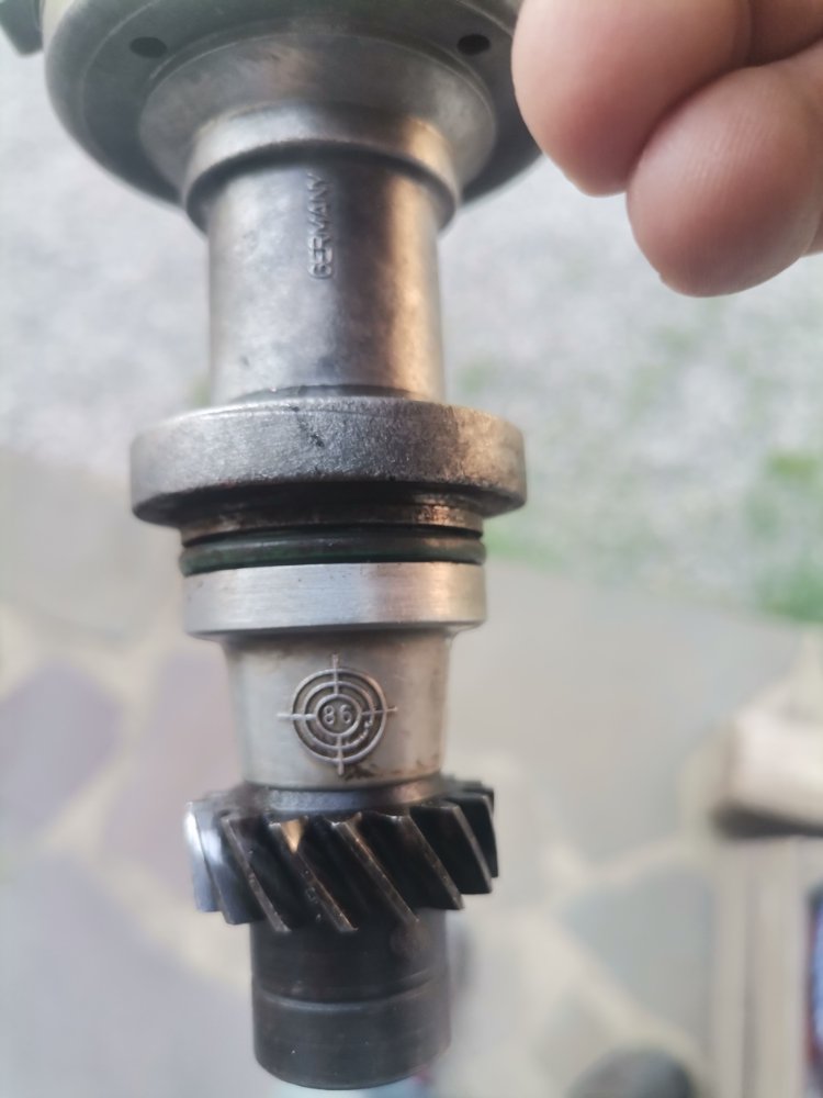

Et surprise en démontant celui d'origine (je n'y avais pas fais attention en démontage précédant):
c'est bien celui d'origine :D 8)

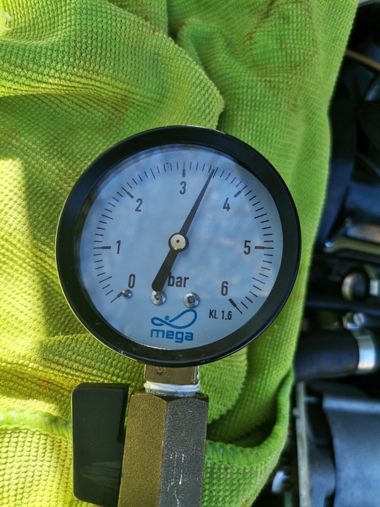

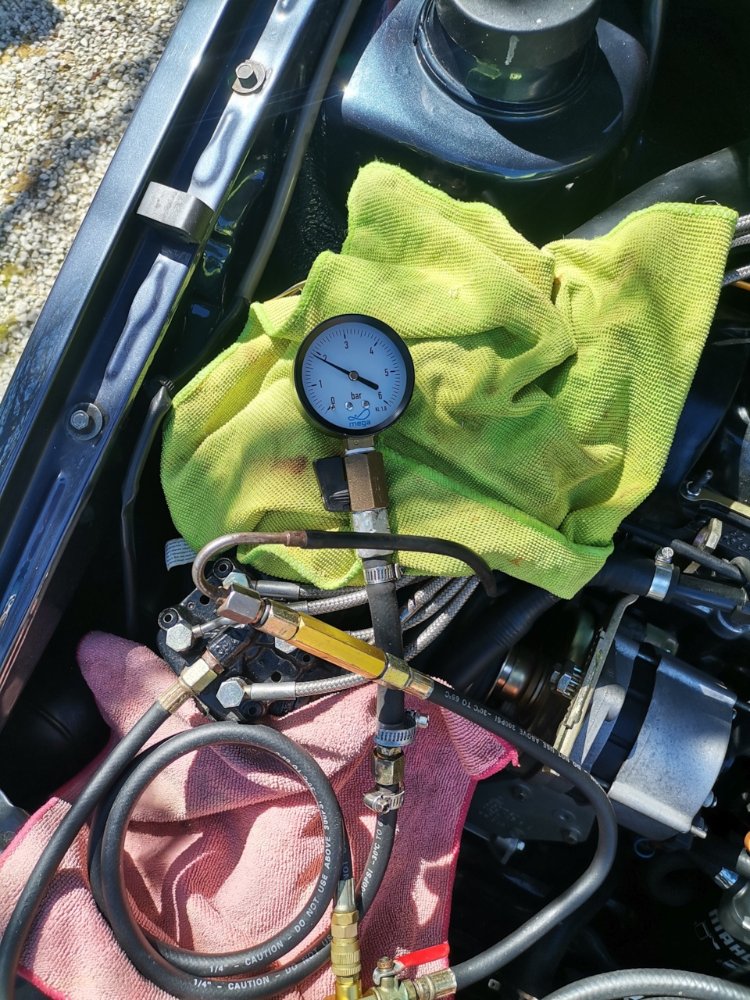

Réglage et test, ca roule comme il faut, j'en profite pour enfin regler mon WUR:
A froid:
Réglage fait à chaud pour donner un peu plus d'essence avec l'arbre à came.

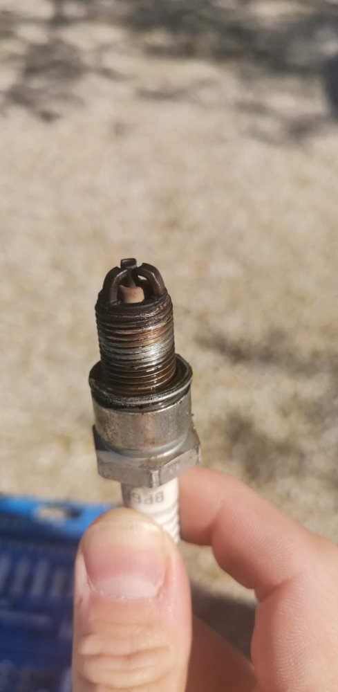

Après +-100km mes bougies sont cafés/chocolats, excellent !
