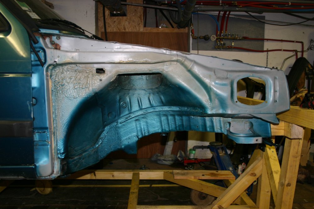

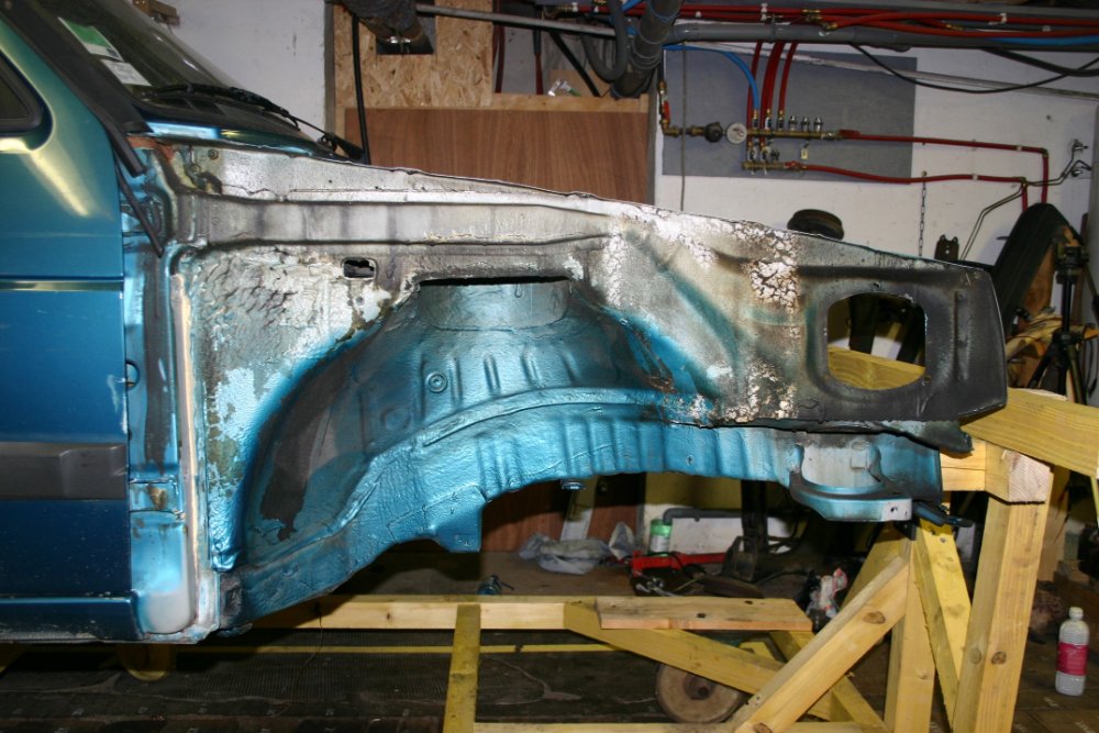

J'ai testé le decap four..... efficace contre le cambouis, mais pas la cire.
Le reste à l'huile de coude et au white spirit:
Le nettoyage laisse apparaitre quelques points de rouille:
Ainsi que d'autres petites piqures que je ne détaille pas.
Globalement la cire à fait son job. Les endroits rouillés sous la cire le sont parce que de l'eau est rentrée par une zone adjacente, non cirée ou non jointée.

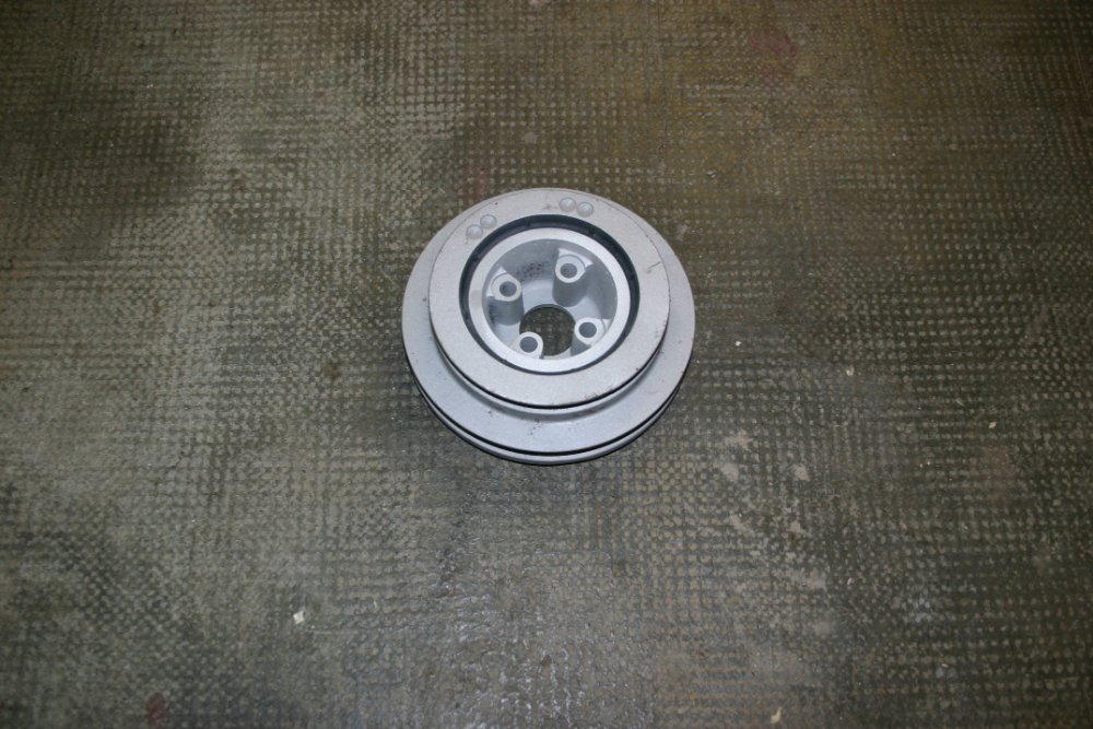

C'est tôt, mais j'ai récupéré mes pièces thermolaquées
J'ai pris le parti de ne pas appeler le gars au sujet de la poulie, il l'a simplement décapée.
Pour le train arrière, il m'a assuré que l’arrière de la barre stabilisatrice serait aussi décapée par rebond du sable. C'est le cas, lisse comme une peau de bébé!

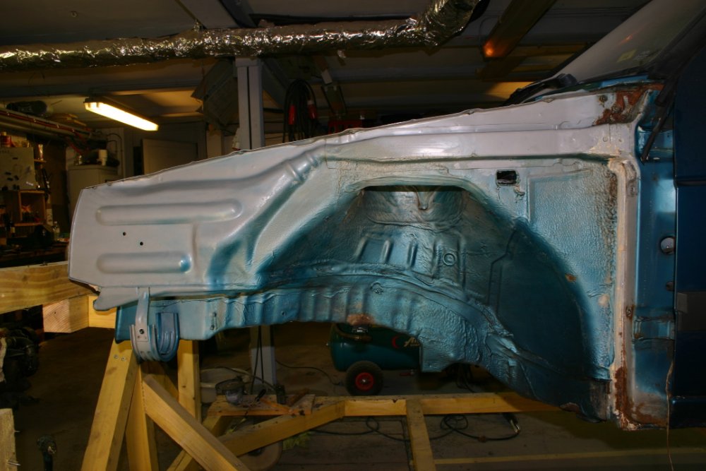

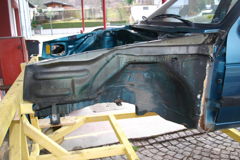

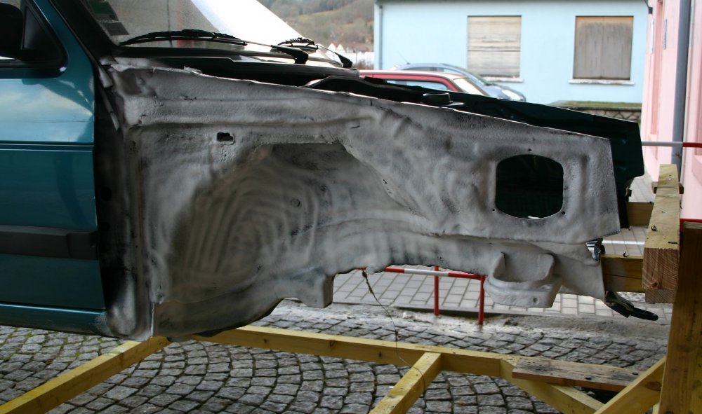

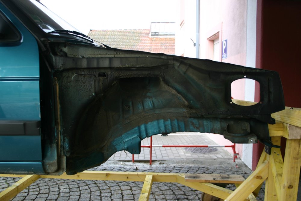

Nettoyage de l'autre aile:
Grosso modo, pareil que de l'autre côté, pas de trop mauvaise surprise....

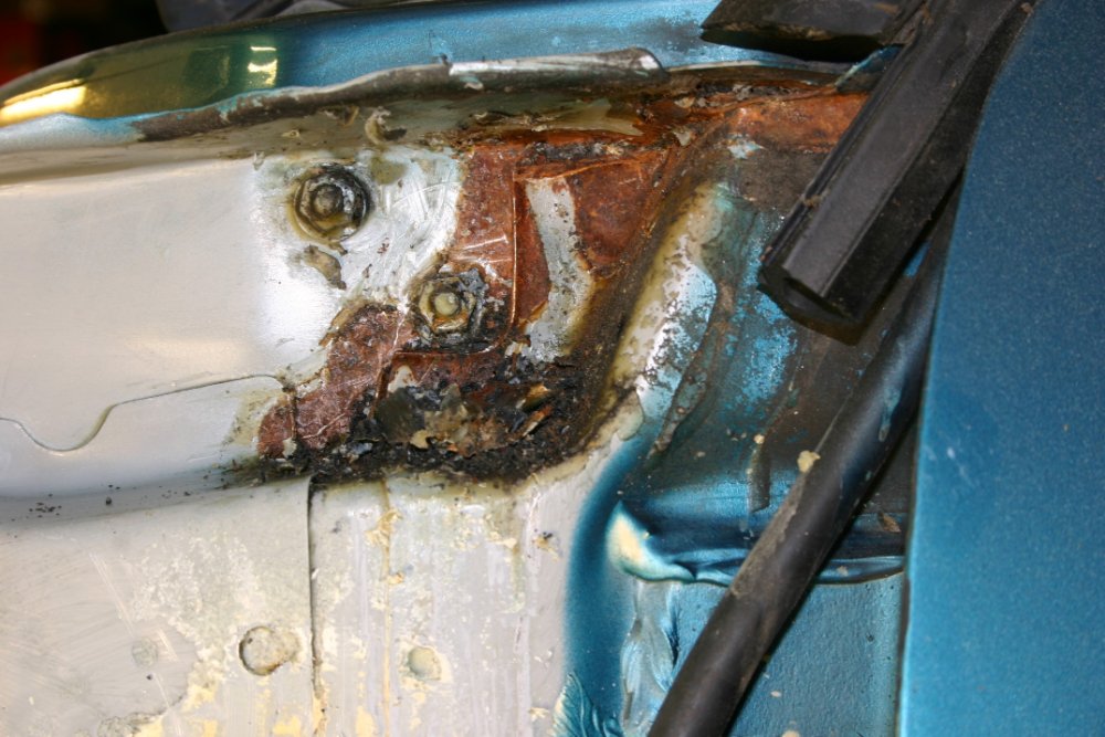

Ils ont utilisé un produit de qualité plus que douteuse pour faire le joint sous la gouttière de toit.... c'est devenu poreux et ça s'effrite des deux cotés.... quelqu'un a déjà constaté ce défaut?

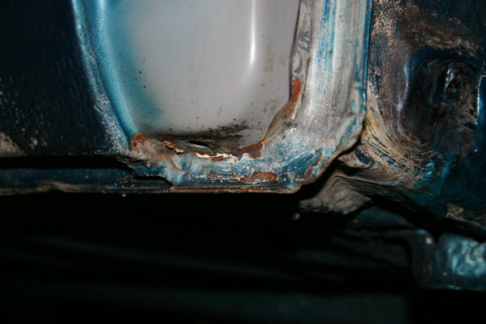

En regardant dans l'interstice de l'ouverture de porte, j'ai constaté un peu de corrosion, en haut, comme sur la tienne. Du coup, il faudrait que je traite. Je n'ai jamais enlevé une aile, est-ce qu'il y a de la colle, ou simplement les vis en retirer ?

Il n'y a pas de colle.
Par contre le traitement anti-gravillon est à couper le long de la ligne rouge au cutter.
Il y a aussi deux vis à l’intérieur du passage de roue à ne pas oublier. Elles sont un poil cachées sous l'anti-gravillon.
Sinon ça va bien
Je pense sabler pour traiter la corrosion, le soucis c'est que la rouille va entre les tôles...... Ça m’énerve parce qu'il n'y a pas de solution raisonnable pour traiter ça entièrement. C'est débile de dessouder pour traiter, la chaleur au ressoudage va tout compromettre....
Bref après sablage, un joint de carrosserie et à l’intérieur de la cire. En espérant que comme ça, la rouille qui reste sera privée d'humidité pour continuer à se propager!
Sinon ça va bien

Tu peux traiter avec un convertisseur de rouille, qui va neutraliser celle ci.
Regarde chez Por15 : il y a pas mal de vidéo sue YouTube exemple de site de vente :
https://www.por15.de/Rust-Preventive-Pa ... 6033b78885
Re: PB 1989 C'est parti !
Tu peux aussi tenter de saturer la jonction de rustol et refermer avec un bon cordon de cire voire peut-être du joint silicone...

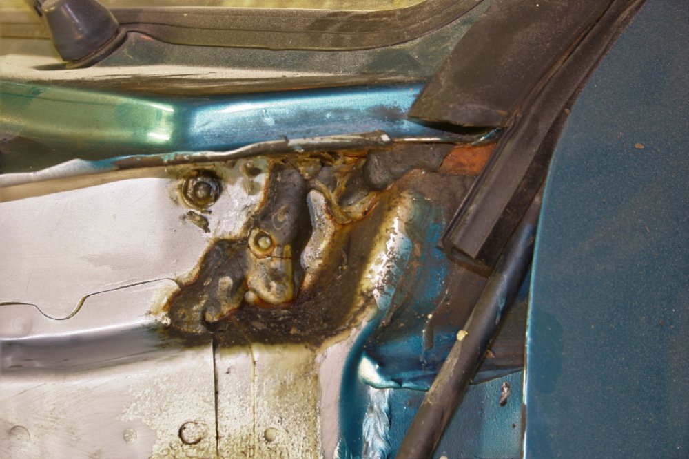

Je suis assez embêté de voir ces zones de rouille. Si tu les trouves sur une voiture assez saine, qu'en est-il des autres ?
Pas forcément pire...
C'est pour moi un endroit mal traité d'usine, toutes ont sûrement vieilli pareil..... A peu de chose prêt...
Je suis allé découper un bout de tôle sur une carcasse en piteux état il y a quelques jours. J'ai constaté la même chose, pas pire alors qu'elle était sévèrement corrodée sous la caisse.
Des trois que j'ai vues démontées c'est à dire la Jade qui était pourrie, celle ci et la carcasse ,c'était au même stade de corrosion!
