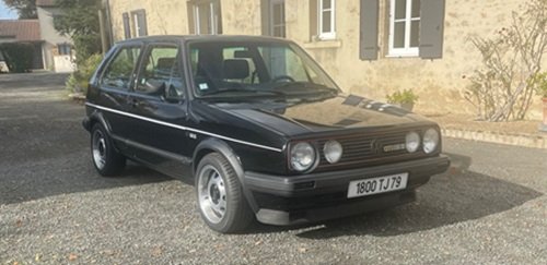

Re: Golf 16S 1987 : 2eme Round
Posté : dim. 2 nov. 2025 20:09
par Laurent79
Bonsoir à tous,
Ça y est !!! après 38 mois de séparation. Elle est revenue !
Séance de déverminage sur octobre. Remise à niveau de l’urgent, restent trois quatre bricoles et ce sera parfait.
Ce qui a merdé :
Le levier de vitesse neuf qui s’est déglingué en 20 bornes. J’ai refait le vieux et ça a l’air de tenir.
Les ressorts d’origine 16S sur des Bilstein B8. J’ai lu ici que ça le faisait, et bien sur la mienne pas du tout, ça été la cata. Me suis retrouvé avec une hauteur de caisse de Golf 1.4 avec tabassage en règle sur chaque mini bosse. Donc commande de la référence préconisée par Bilstein c.a.d -20mm, et là Bingo. Elle ne ressemble plus à une prépa pour le Dakar, c’est un kart dans les rond-point (les 195/50 15 Pilot sport y sont peut-être pour quelque chose aussi) et sans redevenir confortable comme une grosse berline, elle me rappelle le feeling comme j’ai l’ai connue jeune et c’est tout à fait acceptable comme ça et ça me va très bien.
Ce qui reste à faire.
Changer le relais 43 pour que le voyant de niveau d’eau ne clignote plus en permanence.
Trouver ce qui merde dans le verrouillage centralisé qui reste aux abonnés absents alors qu’il marchait avant le démontage.
Reprendre les fixations de pare-chocs arrière, pas assez rentré car les écrous des ferrures ne sont pas soudés au bon endroit.
Trouver pourquoi le témoin de frein à main reste un chouia allumé frein à main desserré.
Agrafer mieux les panneaux de brisement qui ne plaquent pas en bas de la custode
Et deux trois autres bricoles genre rossignol dans les portes. Bruit aéro très présent, mais aux vitesses interdites…
Aller la faire passer dans un Bosch service pour régler le K-jet proprement.
Ce qui est top.
Le job du Tôlier sur la caisse
La peinture. Le noir a une profondeur d'image incroyable, ça a été long, mais ça va vite s'oublier.
Le bruit du Supersprint 4-2-1 inox dans la ligne NOVUS inox. Sourd au ralenti, sourd et « banal » en ville et jusqu’en dessous 4000 tr/mn, je dirais pas discret parce que maintenant y’a plus d’autos audibles en ville, mais c’est hyper correct, ça fait pas Zavatta quoi. Au fil des km j’ai tiré plus haut. Passé 4 000…. On change de registre, c’est sport, on sait qu’on est pas en panne. Trop longtemps à 5 500 tr sur autoroute, je pense que ça deviendrait pénible mais maintenant c’est interdit. La bande thermique fait le job, il a fallu quand même deux couches sous le levier de vitesse car la graisse de la boule dans le boitier en pied de levier commençait à se sentir mal. Dans le compartiment moteur, fait pas froid mais aucun plastique à proximité n’a bougé pour le moment après 500 bornes.
Les AAC Catcams. Le KR reste un KR, Là il est pareil, reste rond, les relances en bas sont correctes. Il me semble quand même un peu plus coui…u. Passé les 4 500 je pense que ça envoie plus qu’avant. Bref, j’ai pas un moteur dénaturé, j’ai le même feeling du comportement que pendant mes 350 MKM stock , je perçois qu’il à plus de Watts, et même si ça ne sert plus à rien sur route ouverte maintenant, et bah tant pis, m’est égal parce qu’avec le Supersprint , c’est la transfo que je voulais faire depuis 25ans. Maintenant je l’ai et je suis content.
Ce qui est nul.
Rien

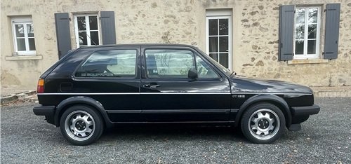

Posté : lun. 3 nov. 2025 19:49
par Laurent79
Bonsoir Seb,
Merci. C'est vrai que ça a été long, mais je suis pas déçu. Le tout premier essai fin Septembre après trois ans était plutôt un moment d'inspection, et y'avait des choses à faire ,on était loin du : Wouah !!
C'est une résurrection par étapes. Urgences immédiates après 30 bornes, puis roulage 300 bornes, et nouvel arrêt aux stands pour reprise de la suite de la liste.
Là ça va mieux, j'ai fait 200 bornes de plus et ne reste que les bricoles que j'ai listé hier. Premier rasso hier matin avec le club local, des compliments, tout va bien.
Comble de (mal)chance. mon auto principale a un souci, et faut que je roule le moins possible avec. Je vais donc devoir utiliser la Golf au quotidien pendant 15 jours/trois semaines. Y'a pire comme situation, et le rodage va être plus vite fait.
Je vais faire en sorte d'aller à Saumur à la fin du mois. Suis déçu, je voulais faire une photo blanche & noire, j'espère que ça va se solutionner vite et bien pour toi. T'as tjs mes coordonnées pour me joindre sur place ? J'ai un peu de shopping à faire et je resterai pas forcément à côté de l'auto. Je crois bien que j'ai pas les tiennes ? Sinon : MP.
Posté : lun. 3 nov. 2025 21:12
par Jim
Magnifique sur ses ATS Cup !
Ca fait plaisir de retrouver sa voiture avec autant de temps.
Pour ta peinture, c'est le moment de finir avec un polissage et une bonne protection céramique pour la protéger.
