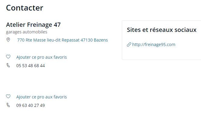

Autant pour moi, j'ai lu richesse au début du message et pas vu qu'après ça parlait de freinage donc je corrige:
Freinage 47.JPG (21.9 Kio) Vu 1284 fois
Mais c'est bizarre, on dirait que leur site web a été piraté c'est que de la pub pour d'autres produits.
Autrement : https://www.facebook.com/geronimo.torres.cristian/
Ou je vois : Fermé définitivement !!! en rouge
Quelqu'un a des infos ?
