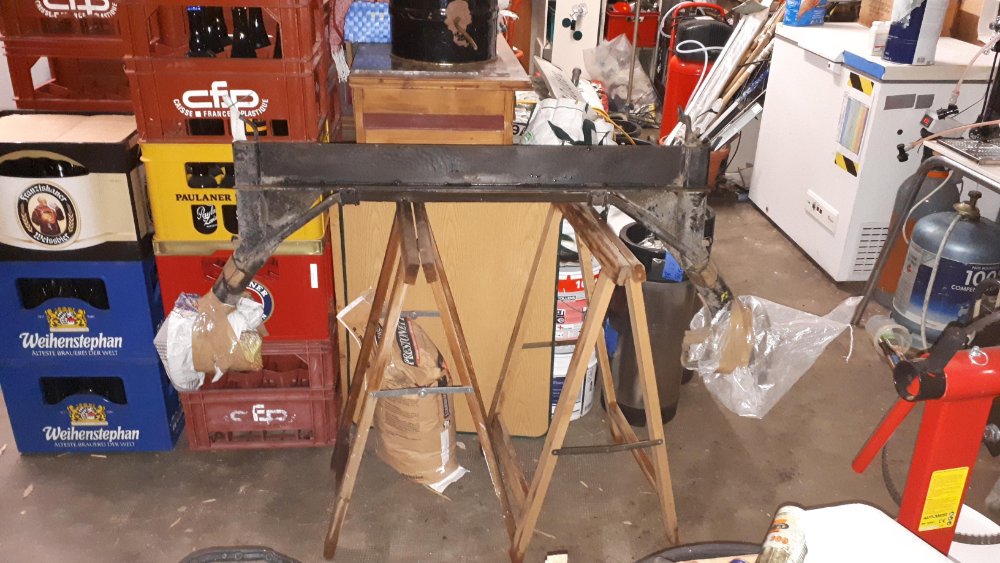

le train qui attend ses pièces

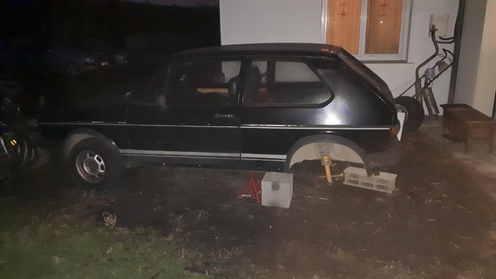

Le bolide de nuit, j'ai rénové 4 jantes d'origine qui n'attendent que la fin de ces travaux.

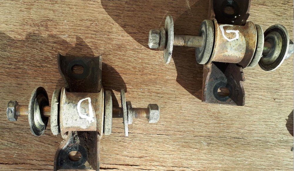

les paliers de train arrière avant remplacement

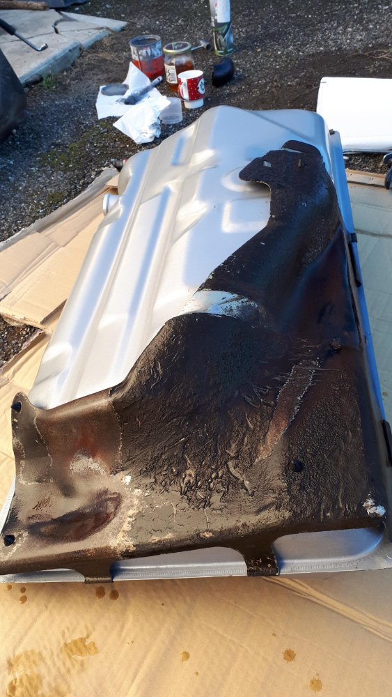

Ca y est, je profite de ma semaine de vacances pour m'attaquer au chantier du remplacement du réservoir de carburant.
J'ai vidé ce dernier, la pompe a dégueulé un tas de rouille :? . Elle a un peu plus d'une dizaine d'année mais n'a pas beaucoup de kilomètres, je crois que je suis bon pour remettre ça.
En passant je vais changer les silents bloc du train arriere et remettre un coup de frais sur les garnitures, elles non plus n'ont pas un gros kilométrage mais ca aidera à passer le CT haut la main au printemps.
La nuit arrivait, la prochaine journée je devrai sortir le train arrière.

Le réservoir et la goulotte sont en place, et je me suis rendu compte que j'avais oublié de remettre le clapet anti refoulement de l'ancien réservoir :cry: .
Le plus con c'est que je n'ai meme pas regardé si il s'adaptait sur le nouveau, ca sera pour la prochaine journée et peut etre pour rien :cry: :cry: .
Sinon j'ai remplacé les silents blocs de train arrière, j'attends les durites de frein pour remonter le train.

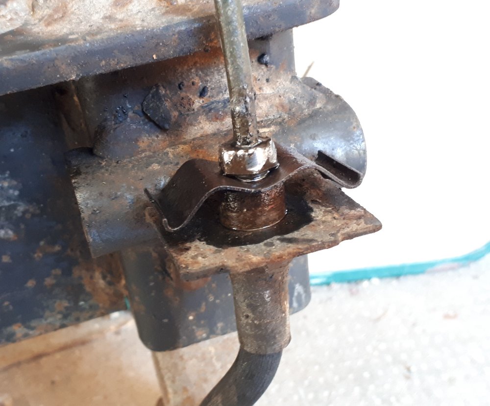

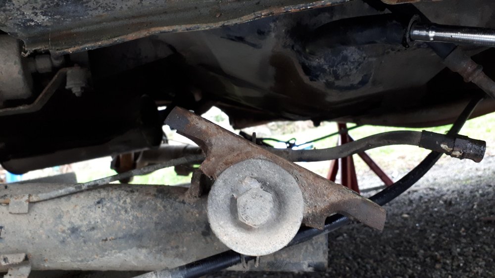

J'ai foiré l'écrou de vis de conduite de frein coté durite.
Le WD agit, si quelqu'un a un idée ? J'ai pourtant été très doux et avec de bonnes clées
La conduite de frein et le flexible
Tous les orifices sont bouchés par un dépôt.
