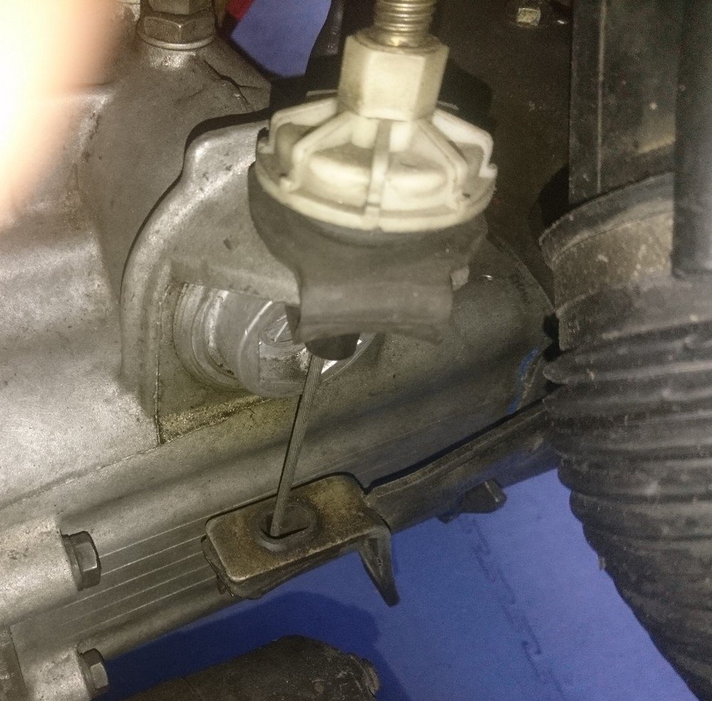

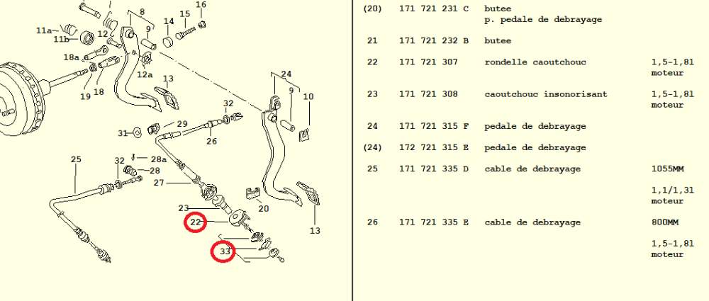

Hello, pour ton histoire d'embrayage:
il faut un certain nombre de silents blocs:
- sur le support du câble au niveau de la boîte
- sur le levier
ça fait pas mal d'épaisseur en plus
Quelques photos:
- sur le levier
Quelques photos:
