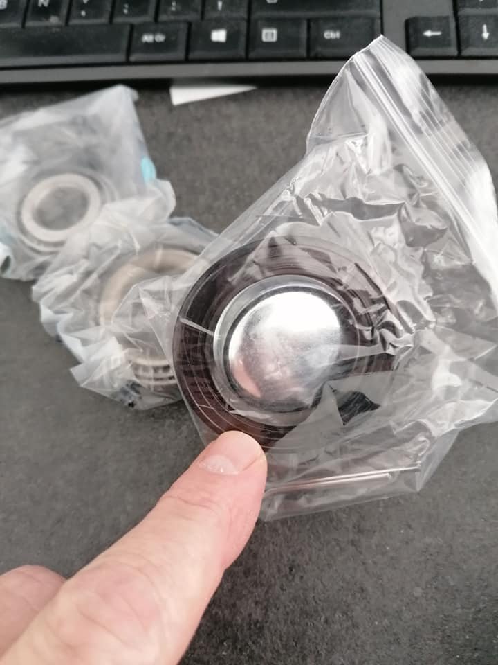

pour mon kit meyle on voit bien labague dans le sachet avec la goupille et le cabochon:
meyle 1.jpg (54.97 Kio) Vu 2525 fois

Salut Aurélien,
Tu veux certainement parler de ce cache poussière (dust shield en anglais).
Je les avais remplacées sur mes 8s.
Voici la référence que je retrouve: 191501639A

Exact Bertrand. Bien joué et merci.
Marc, je n’ai pas l’impression que ton kit contient cette fameuse pièce :?:
