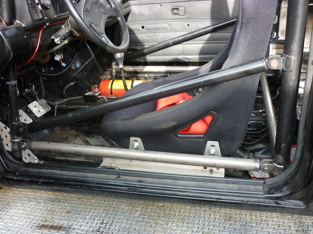

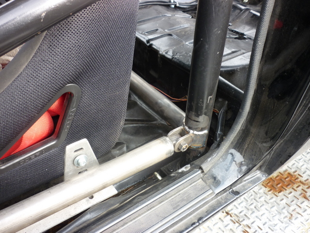

Comment lui faire prendre 10 Kg?
4.5 m de tube à 1.7kg/m plus les fixations. Comme cela je suis aussi conforme pour la fixation de mon harnais en vue du port obligatoire du Hans.

tu dois avoir le hans dans ton championnat historique !
j'espere que ca va pas arriver en saloon car en france !
en tout cas les soudures sont superbes , bravo au soudeur !

Tu n'as plus qu'à faire régime pour compenser cette surcharge !
Mais je ne sais pas où tu pourrais perdre ces kilos !
Re: Oettinger Gr4 .
Le Hans prévu pour l'an prochain, et on en parle vraiment tous azimuts, je suppose que le Saloon-Car n'y échappera pas.
Pour le poids, je venais de gagner 6 kg grâce aux freins, j'en reperds 9 exactement avec l'arceau, mais j'ai enlevé quelques supports inutiles pour 2.5 kg y compris les 330g des anneaux et fixations métaliques des harnais devenus inutiles, la b-a-r arr, 2 kg, en course je ne mettrai pas la barre inférieure de porte à D, 2 kg, et j'envisage de me séparer des nervures de renfort de capot av et de toit en plus du support de batterie.

je vois encore a l'interieur quelques bout de toles inutiles (emplacement ceinture, fixation siege droit, ...) et puis la porte de la boite a gants
par contre, les nervures de toit, je te deconseille, je l'avais fait sur ma premiere golf, c''est l'horreur au niveau bruit de la vibration de la tole , insurpportable sans casque et limite avec
as tu decouper tout l'interieur de la porte derrière la garniture , il y a du poids là
as tu des vitres en plexi ou verre ?
