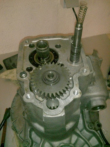

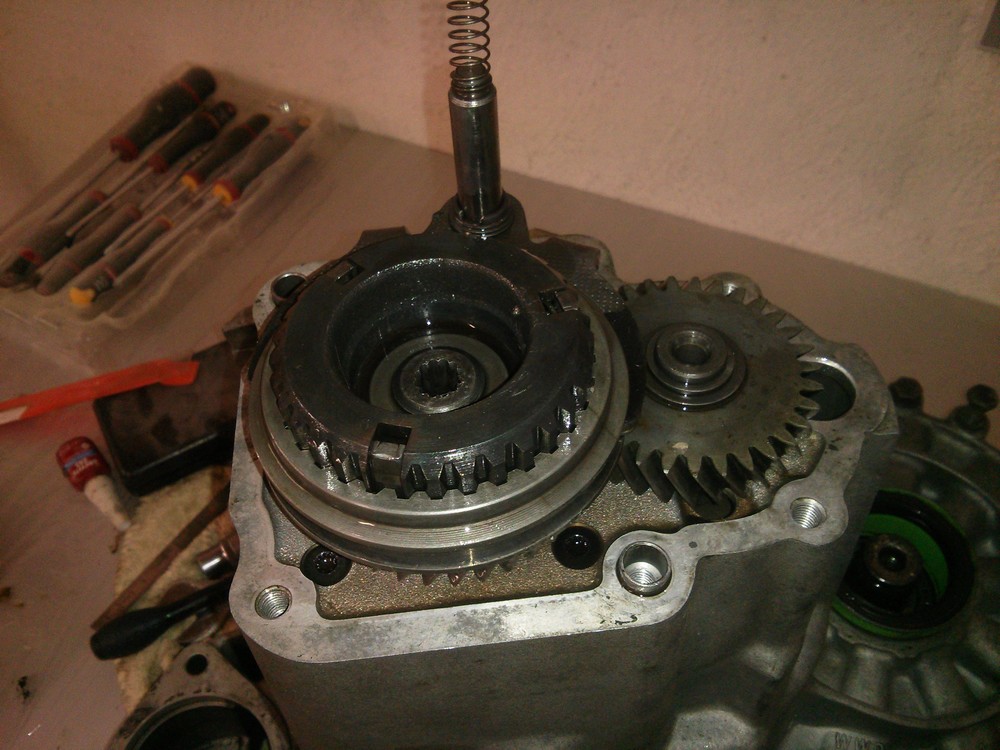

La partie 5ième. C'est une boîte de 1600 donc pas de dépassement d'arbre secondaire, et ancien vérouillage de 5ième:
On passe 2 vitesses pour desserrer le moyeu.

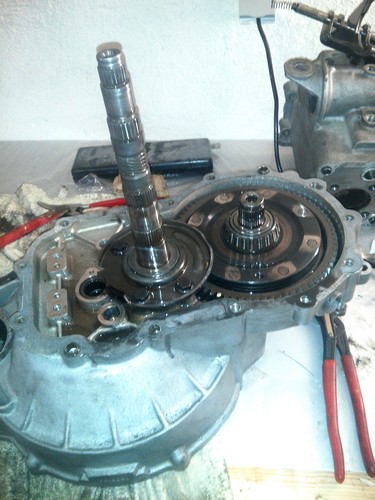

On fait sortir le roulement de son logement, le carter peut être déposé

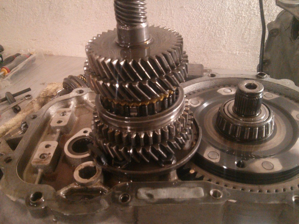

Un ptit engrenage, la marche arrière, les fourchettes à déposer et on peut enlever l'arbre primaire:

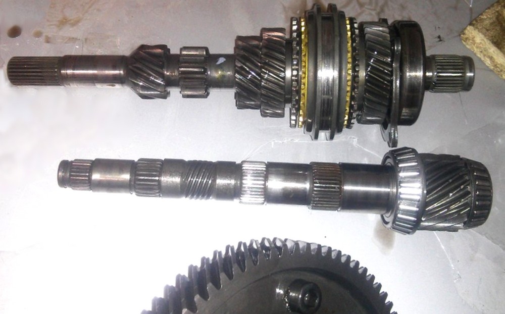

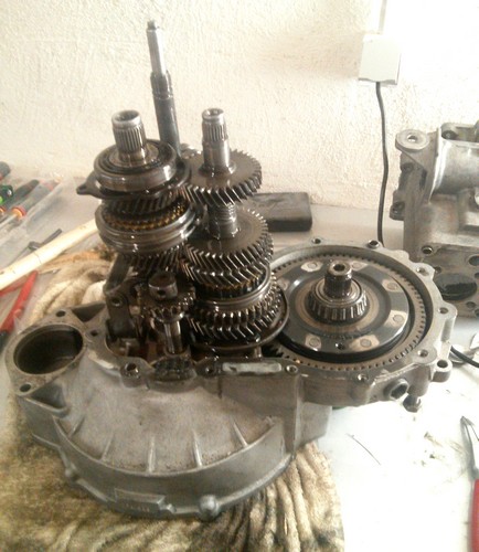

Désassemblage du secondaire:

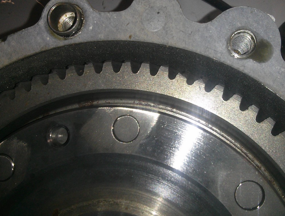

Mhh, les dents de la couronne sont un peu endommagées, mais ça peut se remonter:

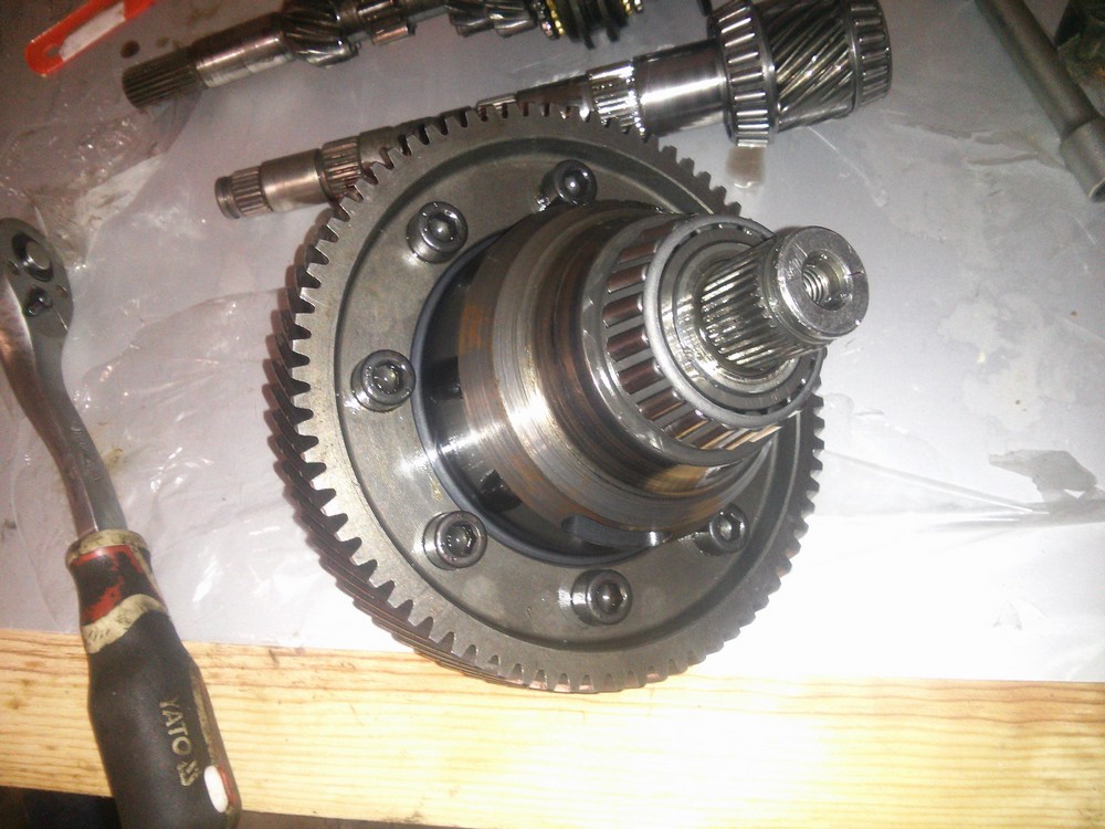

Le vieux différentiel, qui a un peu du jeu de partout:
Le primaire et le secondaire:
-> j'ai déposé la couronne, puis je l'ai monté sur le nouveau diférentiel Quaife.
-> j'ai monté les roulements dessus
-> il faut que je trouve des cales de réglage, car j'ai trop de jeu sur le différentiel. Sur ces boîtes, il y a 2 cales de 1mm ainsi qu'une cale de réglage à placer derrière la cage d'un des roulements
-> les roulements du bout du secondaire sont à changer, et le couple de friction était nul. Après changement des roulements, il va falloir trouver la bonne cale pour obtenir un couple de friction important sur le secondaire.
Re: Nouvelle Golf - Circuit Loisir
respect
j'ai refait 4 différentiels de RC le week-end dernier, ça beau être plus petit, c'est beaucoup plus simple
chez VW tu peux en trouver en 0.15 ; 0.3 ; 0,7 ; 0.8 attention pour certaines il en reste peu...
roulement : encore dispo chez VW
cales : chez VW tu peux en trouver entre 0.65 et 1.4

Merci pour les infos sur les cales!
Pour le différentiel, la 0.30 pourrait aller (idéalement c'était du 0.35).
Pour l'arbre secondaire, j'ai tout en stock.

De rien, donc la réf : 020409231A

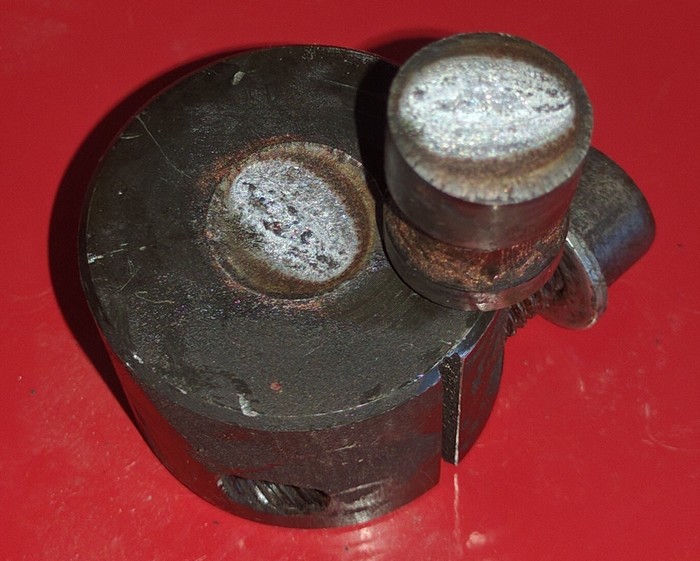

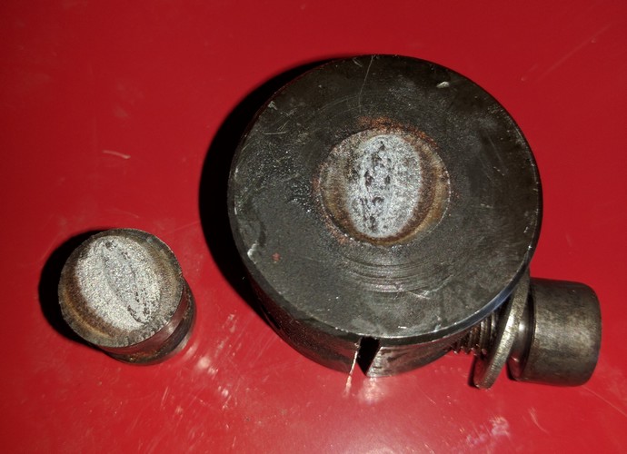

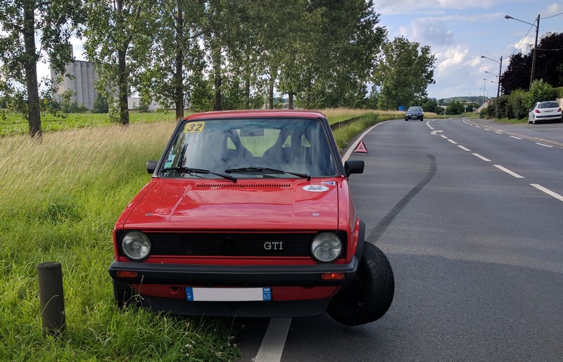

Alors, j'avais fini la boîte, mis une sonde lambda (AFR inovate mtx-l)...
Petit tour pour voir si tout fonctionne et..... Donc, rallonge de rotule inférieur epytec, pas bien... J'ai eu le temps de piler, et j'ai finit dans le plots en bois sur le bord de la route. Il y a de la tôle et peut être le train arrière.

putain !
j'en ai un autre jeu sur ma jaune, je vais les demonter !
Dire que j'ai fais du circuit en slick avec avec des efforts autres que lq route... . c'est un truc a se tuer !

Oui, quand je repense à la journée circuit à Spa...
La voiture est partie d'un coup j'ai pilé et essayé de contrôler ce que je pouvais. Par contre, je n'ai pas pu éviter les plots. ça a tapé l'aile arrière, un peu la roue arrière gauche (train AR?), l'aile avant s'est un peu arrachée... J'ai viré la cale, remboité le cardan, remis l'aile en place et je suis rentré à la maison.
Ouf dans ta malchance tu as eu de la chance de ne pas être parti de l'autre côté...
On voit très bien que la cassure était déjà entamée, ce qui n'est que très peu surprenant à voir la conception de la pièce: le raccord entre les 2 pièces cylindriques est à angle droit, ce qui représente d'office une amorce de rupture, il aurait dû être en arrondi pourempêcher la casse!
Messieurs qui utilisez ce kit, hâtez-vous de le jeter à la benne...!!!

il n'a pas de chance ce train arriere , je l'avais deja remplace parce que l'on me l'avait tapé à croixIvan a écrit :Oui, quand je repense à la journée circuit à Spa...
L'aile arr est amochée fort ?

Oufti !!!
Et j'ai les mêmes sur ma voiture de course !
J'hésite à les laisser ou non !
En 1985, lorsque je faisais la coupe Peugeot 205 GTI en Rallyes ... j'ai eu deux fois la même casse avec ... les rotules d'origine ! C'était vraiment une des faiblesse des premières 205 GTI. (Et la rotule n'était pas démontable .. il fallait remplacer tout le triangle ... en aluminium qui coûtait un os ! )
J'ai également fait une seule fois un rallye avec .... une Golf 1500 SWALLOWTAIL. Sur ces premières Golf, les rotules étaient encore en 15 mm avant de passer en 1977 à 17 mm et ... bien le rallye s'est terminé en une série de 7 - 8 tonneaux suite au bris d'une de ces rotules à la réception d'un jump à fond de 4ème !
Pour ceux qui s'en souviennent lors de la sortie circuit à SPA il y a 3 ans, mon fils a eu la même casse avec sa Golf 2 16V noire d'origine et s'est immobilisé à quelques centimètres des rails.
