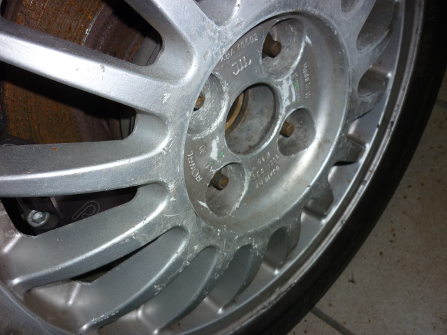

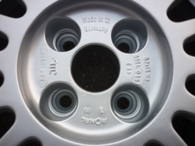

16S de 1986 Rouge Tornado.
Re: 16S de 1986 Rouge Tornado.
Oups :oops:
Les documents ne sont pas très nets.
Si les données t'intéressent je vais essayer une autre méthode .
Un grand merci de t'être donné toute cette peine!!! J'ai eu ma réponse: et24!
Heureusement, en Belgique, on n'est pas aussi tatillon! les voies doivent rester d'origine +/- 2.5 cm, le diamètre des pneus +/- 2%, et pour les ancêtres, juste une remarque pour un indice de vitesse trop bas!
Je ferais quoi, en Suisse avec mes R8 en 6x15 et 35 et mes 7x15 en et42 (probablement d'origine Audi) ???

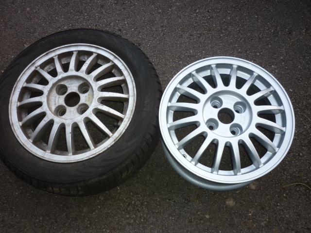

Re: 16S de 1986 Rouge Tornado, réfection des jantes.
Philippe a écrit :Tu as fait des photos je suppose pour un avant/après?
Comme j'avais dit, reçu les 4 premières jantes , celles qu'il fallait rectifier, dévoiler et repeindre, j'ai aussi demandé 4 couvercles, j'espère juste que ce seront des Ronal, ils seront livrés la semaine prochaine avec les 2 jantes à ressouder.
Apparemment, la boîte qui fait ça a des représentants un peu partout il semble qu'ils se déplacent même à domicile pour certains!
http://www.reparadoradasjantes.com/index.html
Salut Bilib.
Pour monter tes jantes Audi en Suisse il y a une procédure.
Il est possible de demander une attestation du vendeur qui représente Ronal.
On te délivre une attestation, tu viens au contrôle technique et voilà.
Ou alors Ronal fourni à l'importateur toutes les dimensions pour tous les modèles VAG.
C'est l'attestation que je t'ai mise en modèle, il y'en a des dizaines pour VW Audi Seat Skoda pour une même jante.
Elles est répertoriée dans notre base de données, et lors d'un contrôle technique obligatoire je peux les homologuer.
Je reconnais que c'est tatillon mais il le système permets de faire la chasse aux bricoleurs.
Très beau résultat Billb ! :up:
Beau résultat!
Tu as un tableau de prix en fonction de l'état ?
Il faudrait contacter le gars qui vient vers Liège et Namur, comme je disais, il peut se déplacer, ici, il comptait 70€ par jante pour redresser / dévoiler, polir les coups et peindre. J'en saurai plus jeudi pour la soudure et les capuchons.

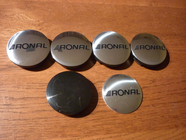

Les caches enfin arrivés... propres mais pas d'époque! à 20€ les 5 on ne va pas faire le difficile!

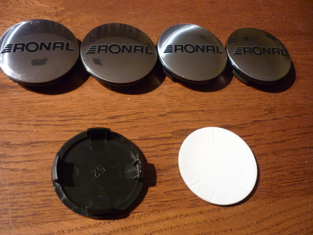

Nez en moins, je préfère ceux-ci arrivés ce matin, un peu moins bling-bling et surtout d'époque!
Message par vwmathieu »
bien mieux en effet :top:
reste à mettre les caches écrous noirs 8)
