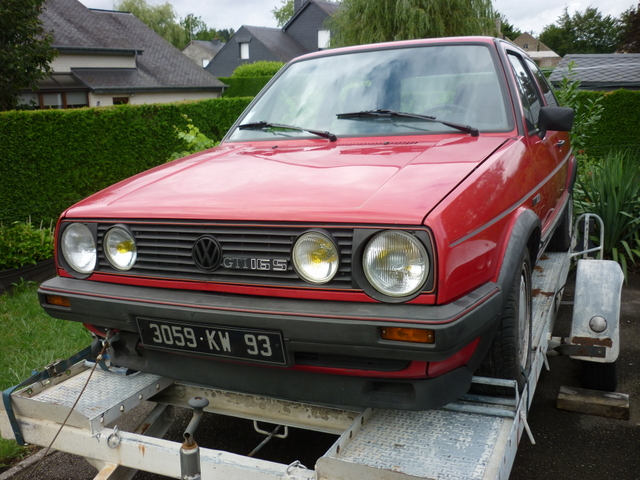

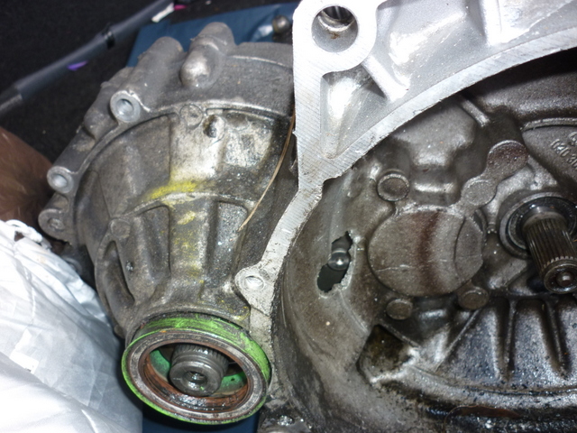

Pour remplacer la 1800 Plus avec trop de boulot de carrosserie: une 16S (française, encore!!) de décembre 86, millésime 87; la boîte d'origine a cassé, rivets de couronne de pont et a été remplacée par une autre qui n'allait pas non plus d'où la vente.
3 petites photos pour commencer:

Mais contrairement à ce que tu m'avais dit, ce n'est pas une millésime 86, mais une 87 (châssis H et non pas G) ! :wink:

Et j'ai trouvé 2 explications pour la boîte remplacée qui ne va pas (embrayage neuf): il s'agit d'une AUG donc petit arbre, mais la 1ère ne rentre pas et ça fait un potin venant de l'embrayage, moteur tournant, soit il n'ont pas changé pour le bon disque, soit la butée est morte!
J'avais écrit millésime, mais le 87 est resté dans le clavier!
Re: 16S de 1986.
En effet, beaucoup de chance que ce soit seulement le disque d'embrayage ! 8)
La butée, elle, elle est située à l'autre extrémité de la boîte et ... elle ne fait jamais du "potin" ! :wink:

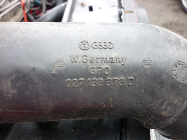

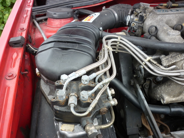

Il y a, je pense une entorse à ce qu'était la voiture, car ce boitier de filtre et les conduits d'air ne me semblent pas d'époque!:

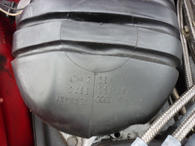

Je possède encore 2 parties inférieures, plus étroites, le conduit (3è photo) mais plus le caoutchouc au dessus du plateau sonde ni son support!
Dommage, il y avait un beau KN dedans!

Difficile à voir sur ta photo si le boîtier du filtre à air est d'origine ! :roll:
Le tuyau d'air de la 3ème photo est bel et bien le bon modèle correspondant à ton millésime ! :D
Par contre le couvercle en caoutchouc sur le plateau sonde n'est effectivement pas le bon modèle ! :?
On ne voit pas bien sur la photo ... la soupape de coupure en décélération et le contacteur de saut de pression sont-ils encore présents ? :bizarre:

Andy a écrit :Difficile à voir sur ta photo si le boîtier du filtre à air est d'origine ! :roll:
31 x 18 cm à la place de 34 x 14.
Andy a écrit :Le tuyau d'air de la 3ème photo est bel et bien le bon modèle correspondant à ton millésime ! :D
Celui sur la voiture est aplati et possède la même référence avec un "Q" en place du "D".
Andy a écrit :Par contre le couvercle en caoutchouc sur le plateau sonde n'est effectivement pas le bon modèle ! :?
D'où ça vient?
Andy a écrit :On ne voit pas bien sur la photo ... la soupape de coupure en décélération et le contacteur de saut de pression sont-ils encore présents ? :bizarre:
Oui.

Verdict confirmé: boîte AUG avec disque d'embrayage de 2Y... ça peut marcher mieux! :oops:
Donc essayer de réparer les trous de celle d'origine (matching number 11-11-86) ou "J'échange une AUG contre une 2Y...".

Pour ma curiosité ... est-ce que ce sont les cannelures du disque ou celles de l'arbre primaire de la boîte si sont arrachées ? ou les deux ?
Bils a dit : 560 toit ouvrant ( +10 kg mal placés lol :mrgeen: :bravo: )
Ca ... c'est ironique ! :up: :lol: :lol:
Re: 16S de 1986.
J'ai juste démonté le couvercle vert pour voir si le levier de commande de l'embrayage n'était pas mort, il semble OK.
Après essai sur une boite démontée,un plateau de 2Y tourne librement, j'ai donc mis la 1ère, roue levée, mis le moteur en marche et embrayé, la roue ne tourne pas et pas de bruit, le bruit se produit au débrayage uniquement (logique, le disque n'est plus maintenu et vient reposer sur l'arbre) et j'ai passé la 2ème, avec le même résultat.
Re: 16S de 1986.
Ok, je pensais que tu avais déjà déposé la boîte ! 8)
Re: 16S de 1986.
J'attends de voir si l'autre est réparable, ce qui me semble peu probable, ou de trouver une 2Y!
billb a écrit :... "J'échange une AUG contre une 2Y...".
Il y a aussi la solution peu élégante consistant à changer le disque d'embrayage, j'en ai 2 ou 3 at home!
