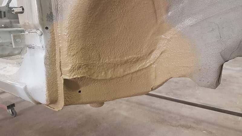

Dans les années 70/80, le produit blackson qui cachait la misère était comme un anti-rouille qui laissait une fois sec comme une protection souple. Ce n'était pas un anti-gravillon.
On en mettait souvent à l'intérieur des ailes des 403/203/404/504, R4/R5/R6/R12 .... pour ne citer que des modèles français.
Bien après, on s'est rendu compte que ce produit faisait plus que cacher que stopper la rouille, pire, l'espace minime entre la tôle et le Blackson se transformait en humidité retenue et accentuait la rouille.
Après, je suis totalement d'accord avec toi ... les voitures modernes sont bien plus protégées au départ, par contre au moindre impact de cailloux ... cela se transforme rapidement en point de rouille.

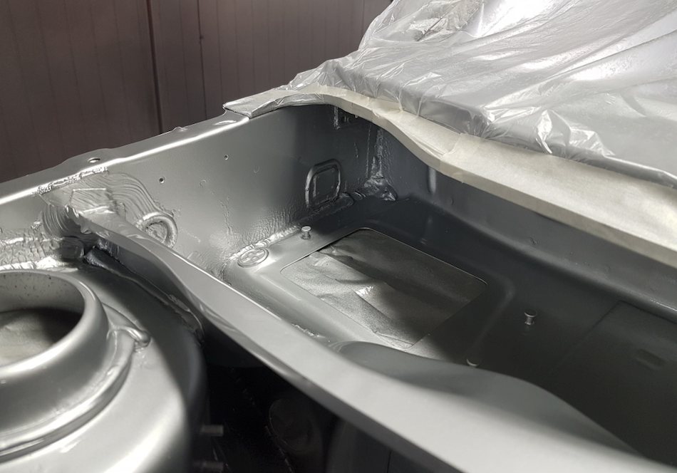

Démonter l'intérieur des ailes AR et des ailes AV, ce n'est pas bête, du tout, je l'ai fait sur une 205 GTI d'un pote (voir mon profil) .... qui a été rangée au sec pendant plus de 10 ans sans nettoyage profond ... c'est quand même transformée en corrosion un peu partout.
Ce qu'il faudrait faire du tout véhicule neuf et ceux qui sortent de restauration comme ta golf ce serais de pulvériser un revêtement type dynytrol, une cire de dessous de caisse qui est moins liquide que le corps creux mais qui reste mole
Si tu as des marques ou des produits à nous donner, cela m'intéresse fortement et je suis sur que cela va intéresser beaucoup de monde ici. C'est toi le pro, qui connaît le mieux ces produits. Merci d'avance
Capture d’écran 2021-09-05 à 22.37.00.png (1002.84 Kio) Vu 2113 fois
Capture d’écran 2021-09-05 à 22.37.57.png (868.75 Kio) Vu 2113 fois
TONKA
Messages : 998
Re: Présentation de ma VW Golf II GTI 16S à restaurer
Message par TONKA »
Salut, merci pour les photos, c'est du lourd, tu ne fais pas les choses à moitié!
C'est toi qui a tout fait, où tu passes par un professionnel ? :?:
Impressionnante, tu pars pour une restauration complète. La carrosserie était en si mauvais état que ça au départ ? :?:

Pas le choix ! Si on commence à tout dépecer, autant faire à fond pour "rentabiliser" le démontage complet !
Capture d’écran 2021-03-31 à 15.23.32.png (919.5 Kio) Vu 2104 fois
Capture d’écran 2021-03-31 à 15.22.17.png (937.32 Kio) Vu 2104 fois
