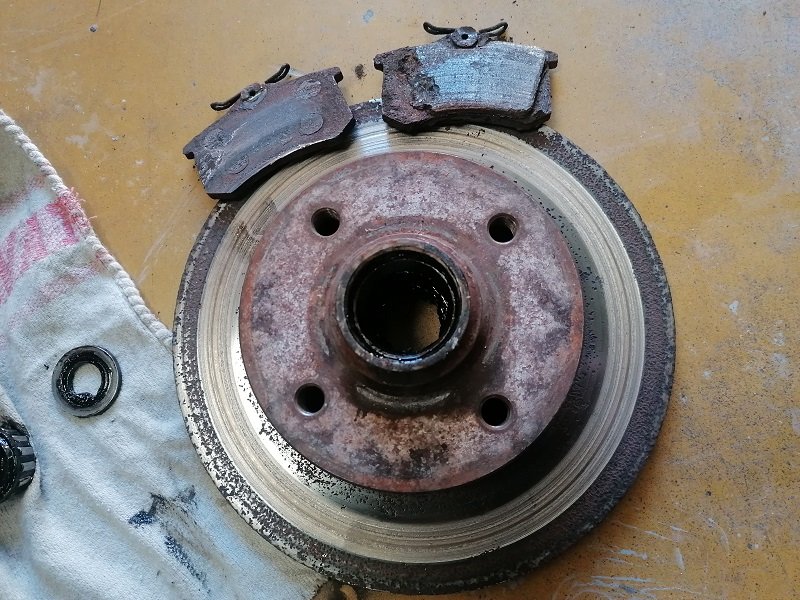

Comme beaucoup de membres, j'ai du passer par la case remplacement de freins arrières.
Ils étaient bien cuits, un disque avait même commencé a marquer :?
Jusqu'ici, aucun problème, c'est plutôt basique. remplacement du disque, roulement neuf rempli de graisse etc.
Je me dit qu'une purge ferait le plus grand bien, je commence par l'arrière droit mais au moment d'ouvrir le purgeur, la quantité de liquide qui sort est négligeable, et la personne qui freine me dit que la pédale reste très dure au lieu de s'enfoncer :bizarre:
Je me dit que le piston est peut être grippé, dépose de l'étrier, soufflette, il sort parfaitement mais la partie filetée dans le piston s'est désolidarisée de celui ci. Dans un élan de confiance, je met tout ca a l'étau et c'est le drame ...
Après remontage, le piston ne coulisse plus bien, je crois que je suis bon pour un nouvel étrier non ?

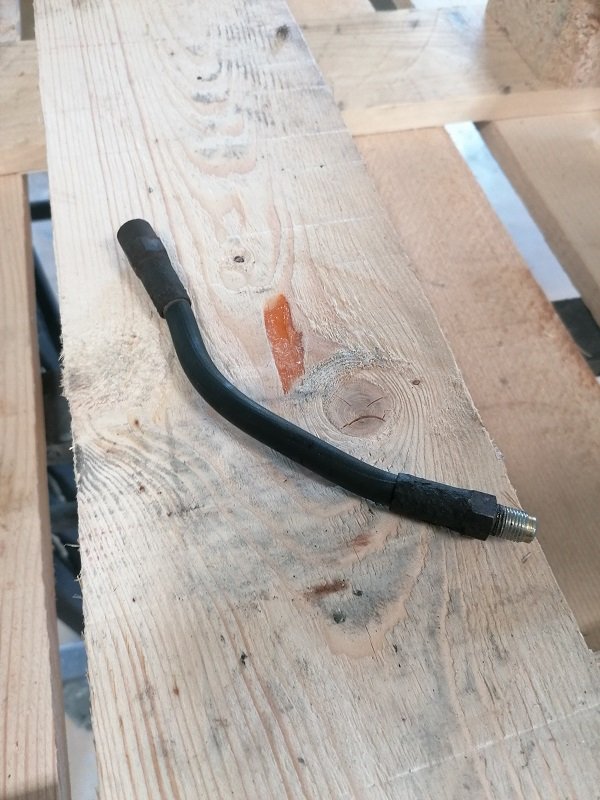

Je continue d'investiguer et après dépose du flexible, je constate que celui ci est complètement obstrué :o
Sans le flexible, le liquide sort bien fort de la durite rigide.
Je vais prendre deux durites neuves mais quid de l'étrier a votre avis ?

Pour l'étrier, tu as dû défoncer le système de rattrapage de jeu à l'étau :oops:

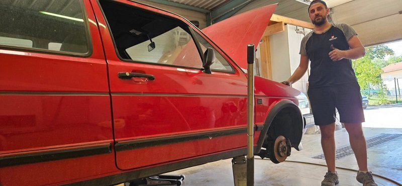

Effectivement Ivan, j'ai été bon pour un étrier neuf :?
Avec un coup de main et la voiture sur chandelles et cric, j'ai effectué la purge sans soucis, une bonne chose de faite !

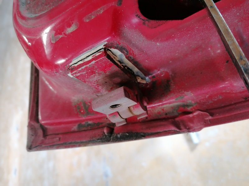

J'ai reglé ce soucis de porte tombante hier
Soudure, apprêt, un joint, peinture et vernis, ça c'est fait !

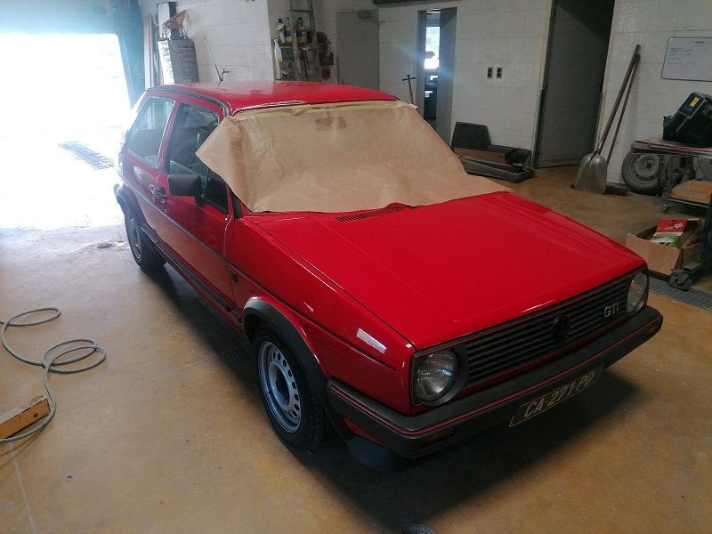

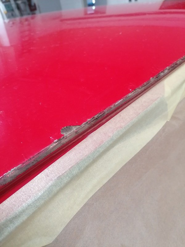

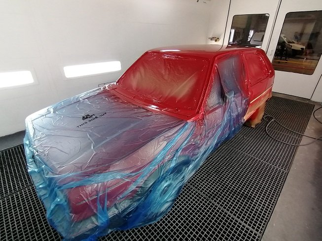

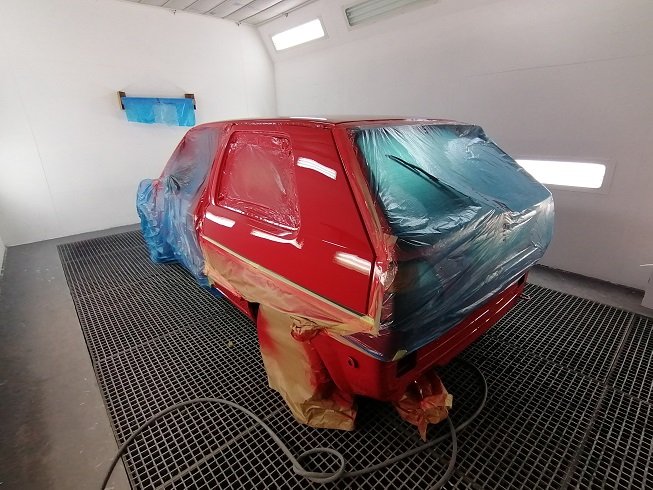

Début des travaux de carrosserie pour cette année.
Reprise des 2 ailes ar en bas et haut du pare brise, le bas n'est pas rouillé étonnamment :bizarre: et remplacement du pare brise.

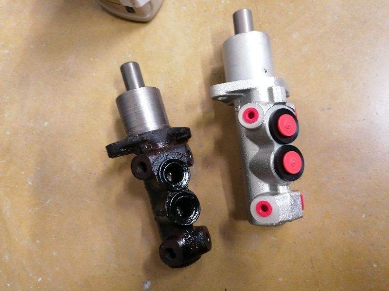

Il me reste un problème au niveau des freins, après la purge, la pédale restait molle a l'attaque mais ça freinais, j'ai cru qu'il fallait que ça se mette en place et que la situation s'améliorerais une fois le rodage fini. La situation s'est empirée avec une pédale qui s'enfonce lentement jusqu'au plancher de manière sporadique, ultra dangereux.
Après recherche sur le forum, le Maitre cylindre défaillant réapparait souvent, je vais changer ça et effectuer une purge a nouveau.
Savez vous quel est le diamètre du mc ? Autodoc me propose plusieurs tailles.

Pour le MC j'ai monté un 22 et il y a + de mordant à mon sens

J'ai eu le même problème que toi après une purge ; la pédale qui va au fond au moment du freinage. Maître-cylindre HS ! Ø20 d'origine si ma mémoire est bonne, je crois qu'on peut le remplacer par un modèle de 406 en Ø22 pour une attaque plus directe. Un jeu de durites avia aide bien en ce sens aussi !

20,6 plus exactement d'après la RTA Francky :)

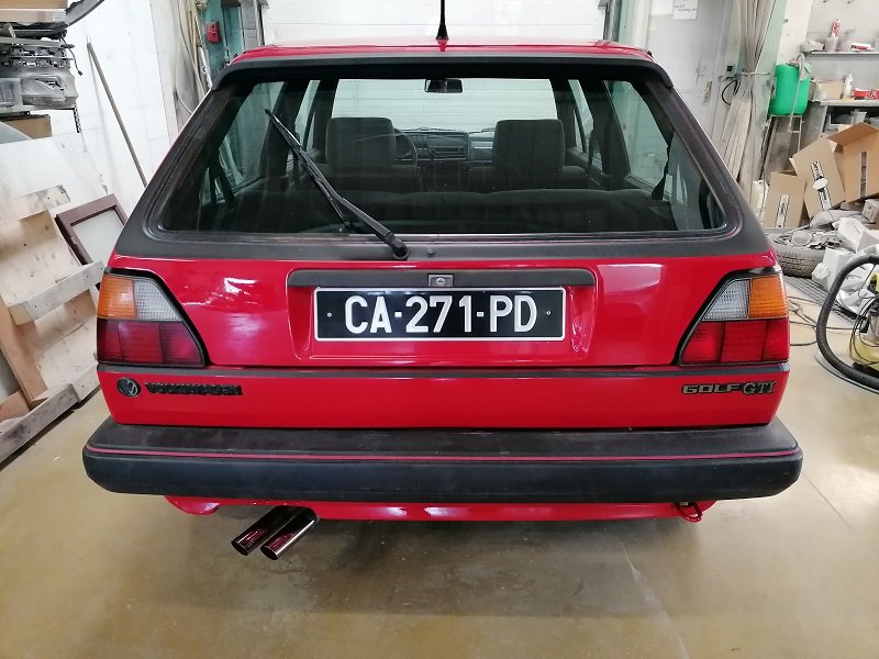

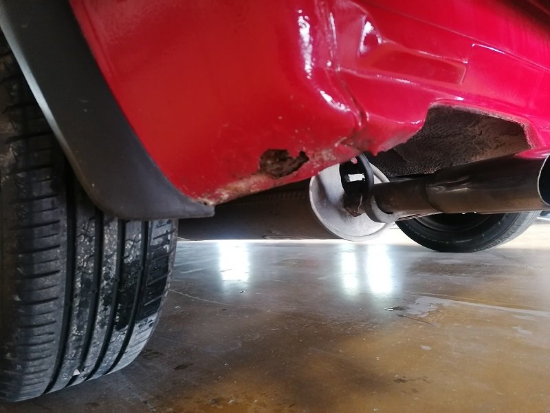

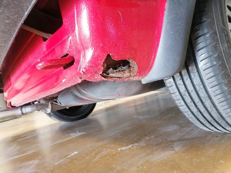

les travaux ont bien avancé, c'était bien attaqué pour finir, j'ai du bien couper. A noter que la petite tache de rouille qui dépassais de la custode arrière gauche était en fait un beau trou, effectué avec le bas des ailes arrière :bravo:

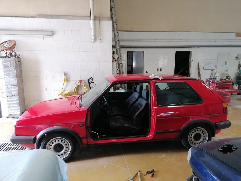

Sur chandelle, joints fait ...
Et en cabine 8)
Le remontage a commencé avec un pare brise neuf et nettoyage de tout ce qui peut l'être.
Il me reste le MC a remplacer, le ct a passer et on est bon !

Suite et fin des aventures du freinage ...
J'ai noyé de dégrippant depuis une semaine, tout est venu sans problème, une purge a encore été effectuée et tout est rentré dans l'ordre, le touché de pédale est top ! :up:
