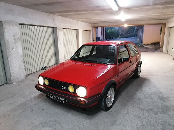

Bonjour a tous, Guillaume, 33 ans, je vis en Haute Savoie.
J'ai un gros penchant pour le 6 cylindre a 15° vw mais je voulais me prendre une mk2 gti 8s ou 16s pour faire des mh et me balader dans les cols autour de chez moi.
Je vous présente une MK2 GTI 8s de 1987 rouge, 3P , EV, 247xxx kms.
Je l'ai trouvée a Clermont Ferrand, chez un vendeur auto.
Elle a subit des modifications, mais un retour dans sa config usine est en cours, j'ai déjà remplacé le volant sport par un volant " 4 klaxons " et je cherche actuellement les jantes toles 6x14 ET38 d'origine.
C'est un bonheur a chaque sortie, le sourire est quasi immédiat mais gâché par un problème de " vapour lock " récurent, a froid comme a chaud, le circuit se désamorce systématiquement.

Tu as les sorties d'échappement chromées ?

Propre cette EV
Ce sont de vrai BBS ??
SInon pour le côté esthétique, je te dirais de déposer tes LP et de les nettoyer avec du liquide vaisselle à l'intérieur et de remonter ton échappement

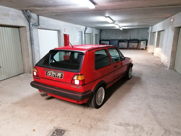

Tu peux nous en dire plus sur tes sorties d'échappements, on dirait qu'elles sont chromées ou en inox poli ?
Re: Volkswagen Golf 2 GTI 1987
Merci de votre acceuil.
Les sorties d'echappement sont chromées, c'est de l'adaptable j'imagine.
L'echappement est un peu bas en effet, il tient avec du fil de fer vert et tape sur la caisse au milieu, j'ai mis les sb d'echappement dans le panier de la premiere commande, pour le prix que ça vaut, je comprends pas trop ces bricolages ...
Les roues ne sont pas des BBS RM ou RS, mais des repliques monobloc en 15" chaussées en 195/50. Je n'ai jamais été fan des repliques, mais force est de constater qu'elles font bien le job.

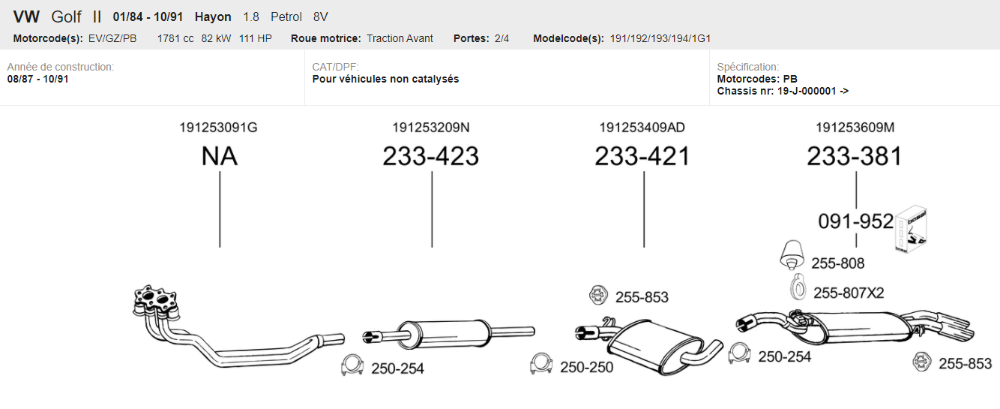

Salut, belle auto, n'oublie pas de mettre en place cette pièce:
https://www.mecatechnic.com/fr-FR/butee ... C20401.htm
avant de remonter le silencieux (si il est démonté!). C'est déjà galère silencieux démonter alors monté....
Sur les pièces adaptables, c'est pas toujours évident de monter les silent blocs, les pattes de fixations sont des fois décalées et on doit tirer sur les caoutchoucs! C'est bien plus simple avec le fil de fer
