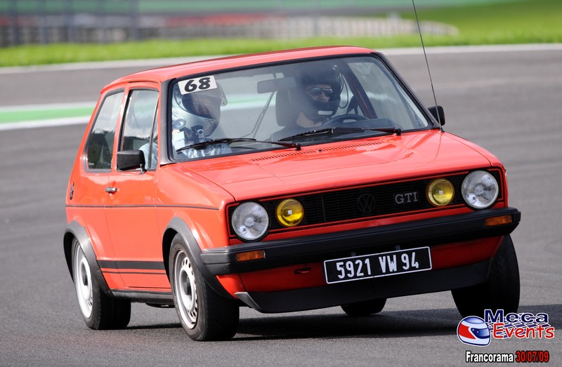

petite photo de spa 2009:
Heureusement que j'ai changé les suspattes!

Chouette photo Ivan
....c'est pas de l'appui de tafiolle, çà
par contre un petit renseignement : avec des pneus "route", quelle pression utilises-tu sur circuit ?
je trouve surprenant sur ta photo, que malgré l'important appui, le pneu avant extèrieur travaille quasiment à plat, sans aucune déformation sur la jante.

Alors déjà, il n'y a pas énormément de contrainte latérale comme on pourrait le croire. Cela est dû a des amortos pourraves et au poids de mon passager
En comparaison, la golf de Marignan passait presque à plat, à vitesse équivalente!
A part ça, je crois me souvenir que je me mettait à 2.2b/2.3b avant de partir, ce qui devait faire pas mal plus en utilisation.
Dans tous les cas, je vois ça plutôt au feeling en ajustant juste avant la session.

D'après toi, çà provient plutôt de ses B 6.......ou du fait que Christine fasse approximativement le poids d'une demi-cuisse de poulet ?En comparaison, la golf de Marignan passait presque à plat, à vitesse équivalente!
c'est pas énorme pour des pneus de tourisme, dont la carcasse est sensiblement plus souple que sur un racing.je crois me souvenir que je me mettait à 2.2b/2.3b avant de partir
Je me suis fait cette réflexion en comparant la photo de ta Golf à Spa.....et une des photos de la mienne à Luceram
pourtant, j'ai des racing en 15"...gonflés de mémoire à 2 bars, et le pneu extèrieur se tord sous la contrainte

T'es dans une épingle Jojo, les contraintes sont surement pas les mêmes.
ou alors t'envoies plus, ou alors t'es plus lourd qu'Ivan

alors que le revêtement de Spa offre, je présume, à peu près ce qui se fait de mieux en terme de coefficient d'adhérence
...t'es pas fou, non
......c'est pas mon genre
non....sans dec : primo j'envoie pas tant que çà.....et de toute façon, je câble, donc la voiture serait supposée glisser, et non se planter sur son train avant.

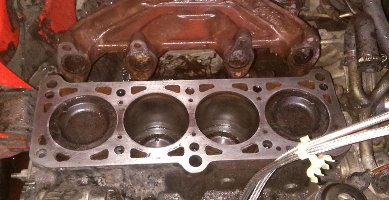

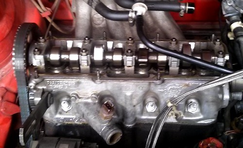

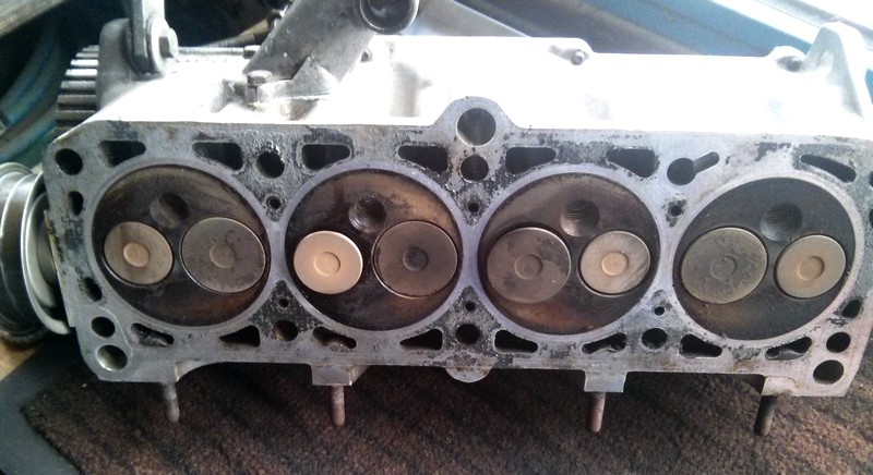

Allez hop, je m'y suis mis après le boulot!
Pour rappel, il fallait que je regarde la culasse, car j'avais un écoulement externe de flotte devant le bloc (légères traces de LDR évaporé). et sans doute quelques gouttes qui passaient dans le bloc.
Verdict:
- culasse OK
- joint de culasse pourri de chez pourri... faut que je retrouve où je l'ai acheté et savoir de quelle marque il s'agit.
J'ai passé bien plus de temps à récurer le bloc et la culasse qu'à faire le démontage...

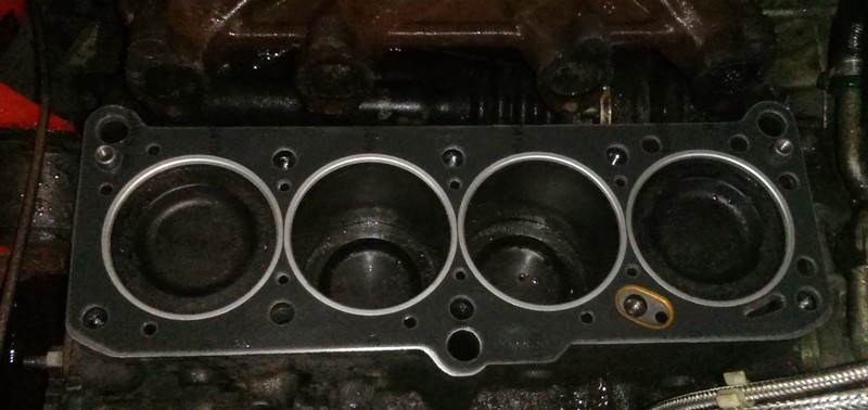

Par contre, l'ancien joint et le nouveau me paraissent léger au niveau des passages d'eau.. ça ne vous choque pas??
Verdict:
- culasse OK

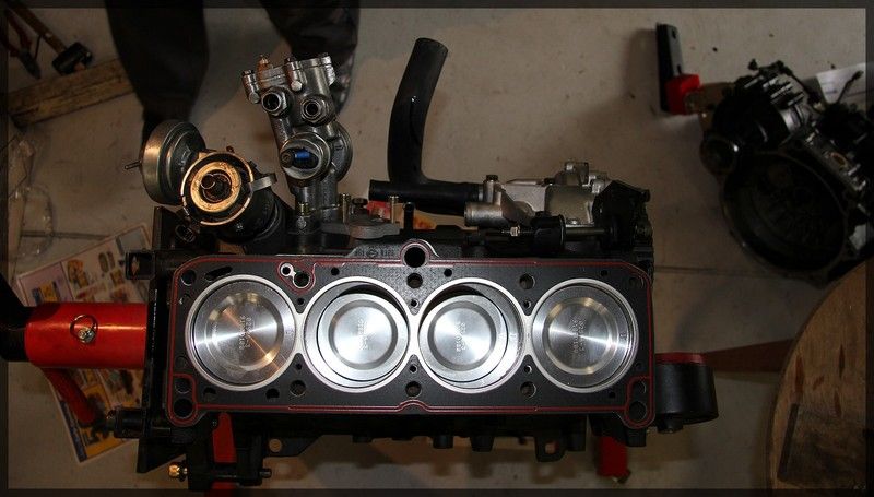

Re: Double Van arrive
perso non, voici le mien

Ivan, c'est facile de me narguer de la sorte avec une culasse quasi neuve
Mais qu'est-ce que c'est beau, j'aimerais qu'elle soit comme ça la mienne
