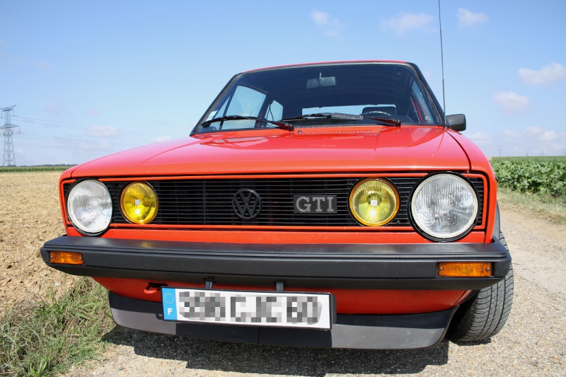

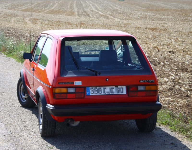

Re: Double Van arrive
Quelques photos:

Très jolie Ivan :wink:

Heureux de voir que tu peux de nouveau te faire plaisir avec cette belle rouge :wink:

Tout belle maintenant ta petite rouge :exclaim:
Belles photos, par contre j'ai gardé la technique des premiers films de culs de canal plus, quand cela passait en cripté, tu plisses les yeux et là tu vois tout !!!! Ivan, il faut que tu brouilles plus !!!! :D :wink:
