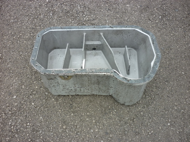

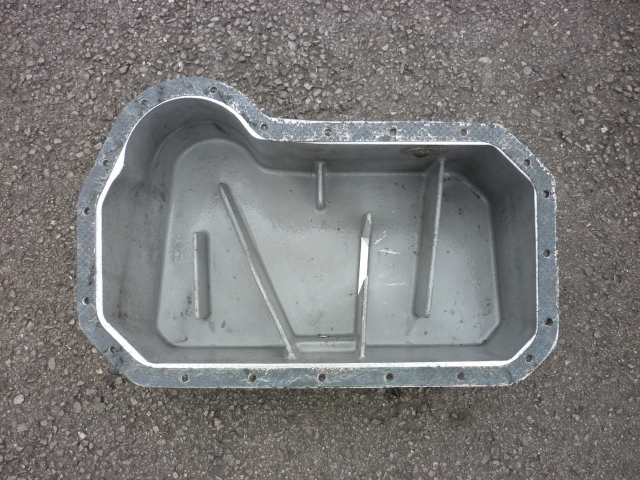

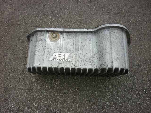

Re: Les carters d'huile cloisonnés.
Encore un autre!
polo40g
Messages : 1502
Localisation : bordeaux
Message par polo40g »
Tres jolie celui la :up:
moi j'ai le cache culbu ABT sur ma 80 c'est certes moins utile mais bon
Il etait prevu pour un turbo celui ci non ?
