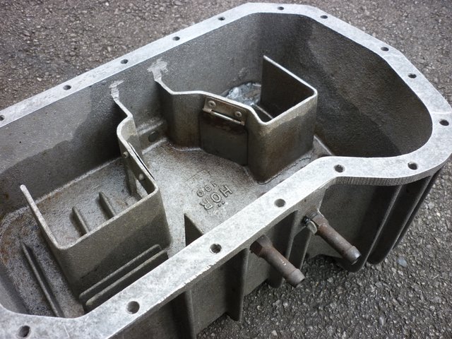

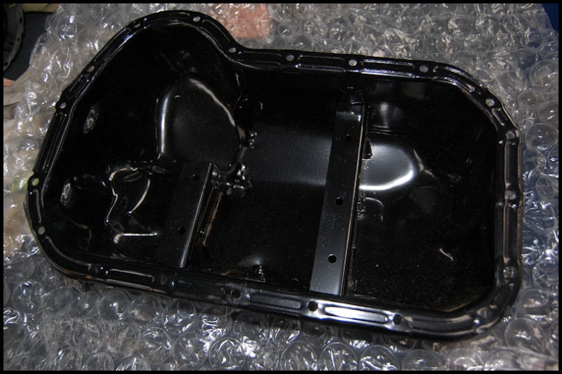

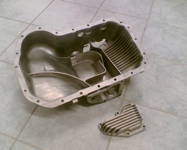

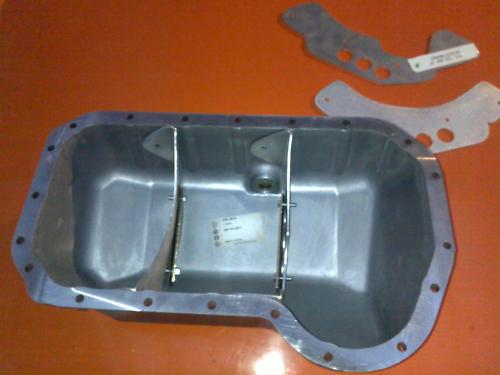

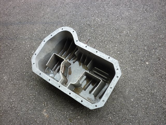

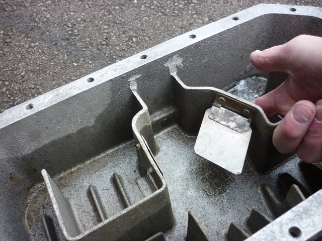

Après le carter Oettinger alu en 2 parties, les carters en tôle cloisonnés, le Schrick alu, voici un carter que je viens d'acheter sur ebay: de marque Hör, qui a construit beaucoup de pièces pour MSport.
Comme il a été resoudé dans un coin je l'ai testé avec de l'essence, il reste bien sec à l'extérieur.

Belle pièce ! :up:
Apparemment il aurait été monté sur moteur avec turbo (vu la présence de retours d'huile de lubrification du turbo).
Re: Les carters d'huile.
Ce peut aussi être un retour d'huile du catch tank et du catch :grimace: -soupapes!
billb a écrit :Ce peut aussi être un retour d'huile du catch tank et du catch :grimace: -soupapes!
Placés aussi bas pour cet usage ... ça ne me paraît pas une excellente idée ! :roll:
Il me semble qu'ils pourraient alors avoir exactement l'effet inverse que celui souhaité, c-à-d plutôt refouler l'huile du carter vers les 'catch tanks'. :?
Je n'ai jamais essayé personnellement le résultat, mais je ne m'y risquerai pas ! 8)
Il me semble que le retour du 'catch tank' est bien mieux situé sur le bloc moteur (par exemple à l'emplacement de la pompe à essence mécanique ou régulateur de pression d'essence).
Généralement quand on place les retours aussi bas c'est pour le retour d'huile de lubrification des turbos.

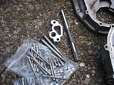

Axe de pompe allongé et entretoise, le tout made by Oettinger.
http://cgi.ebay.de/VW-Oettinger-Olpumpe ... 4aa9a9c5d9

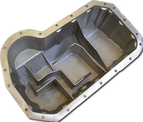

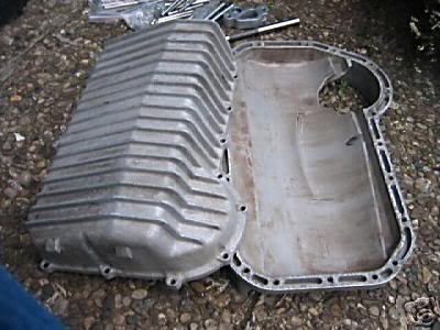

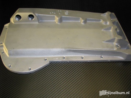

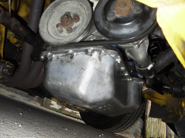

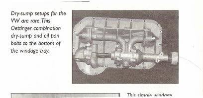

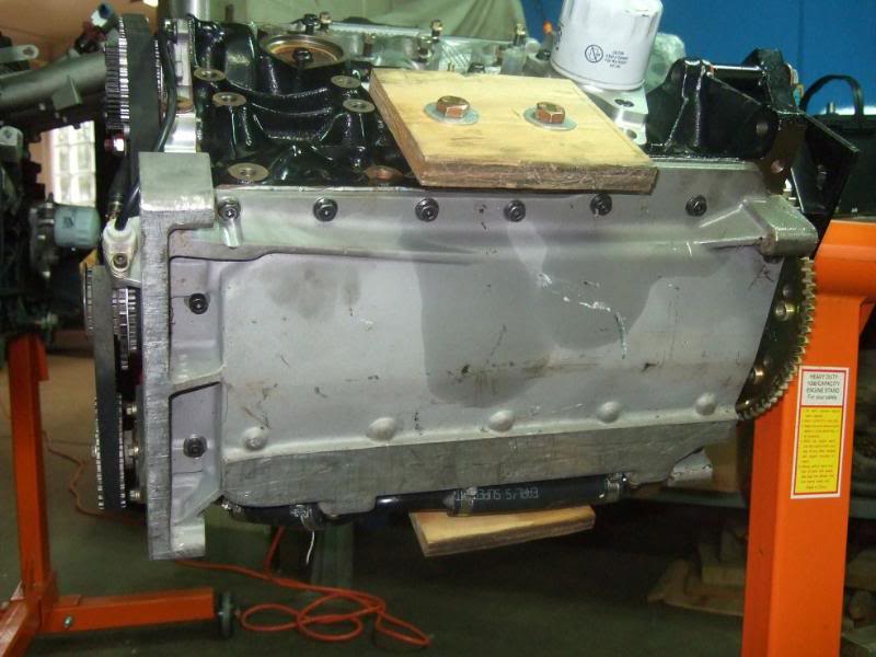

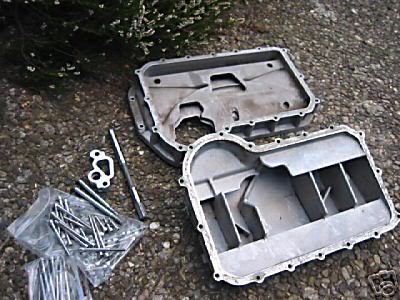

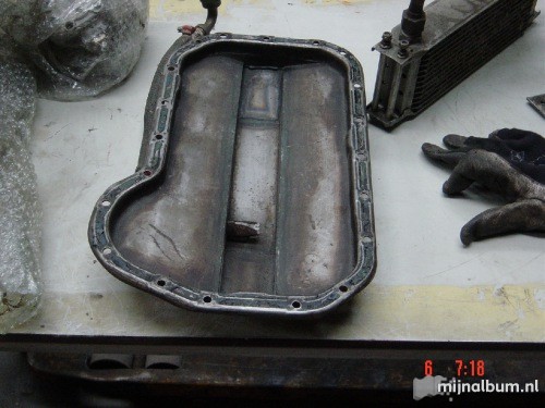

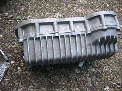

J'ai refait le tour de ce que j'ai pu voir comme carters, d'abord les versions alu puisque nous sommes dans la rubrique "Performance", puis je montrerai pêle-mêle différentes versions de carters acier et les différents types de cloisons. Photos reprises sur ce forum, sur le forum anglais Club GTI et différentes pubs.
A tout seigneur..., commençons par l'Oettinger
Ensuite le VWMSport Hör vu plus haut.
Le Schrick,
Celui trouvé par Golf Racing,
Et un Audi 80 GTE,

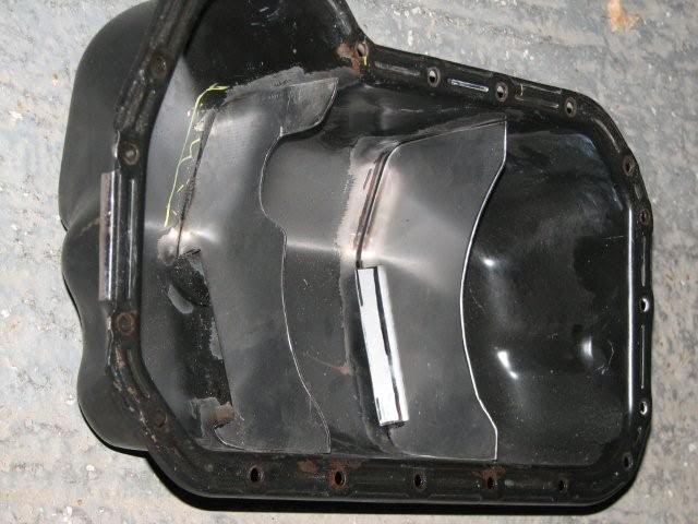

Les carters tôle dans le prochain post
Modifié en dernier par Bill Blue le mer. 27 avr. 2011 19:10, modifié 4 fois.

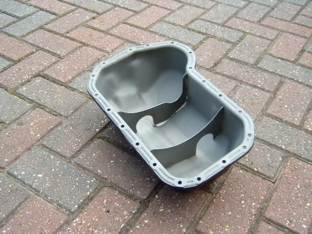

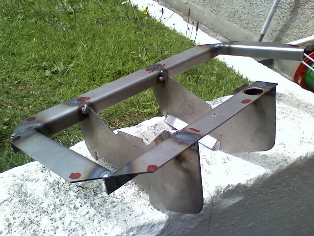

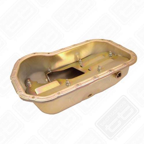

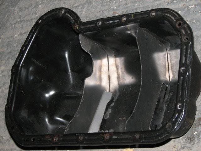

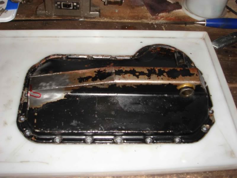

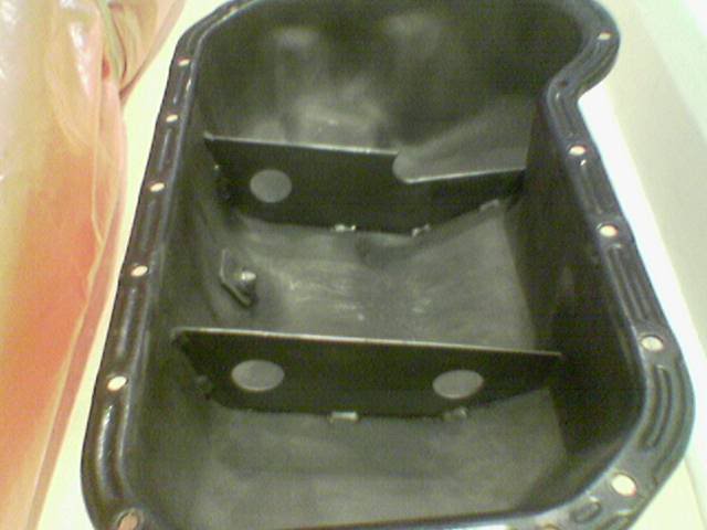

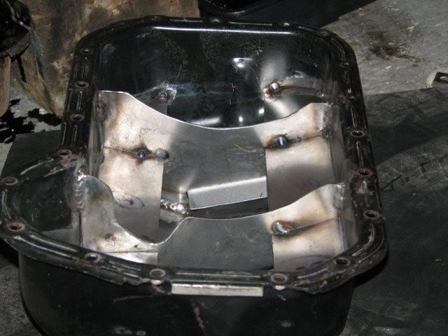

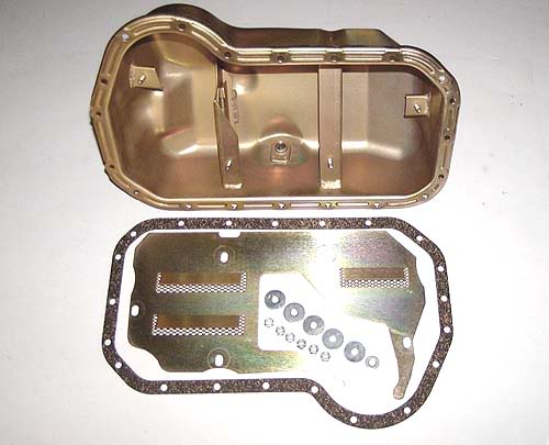

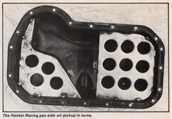

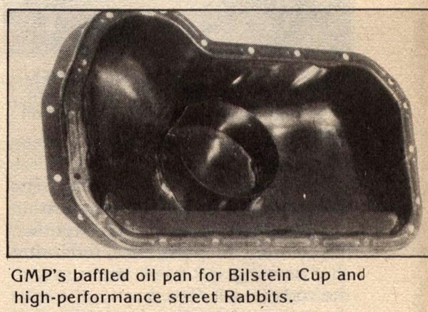

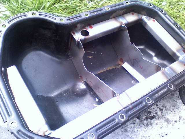

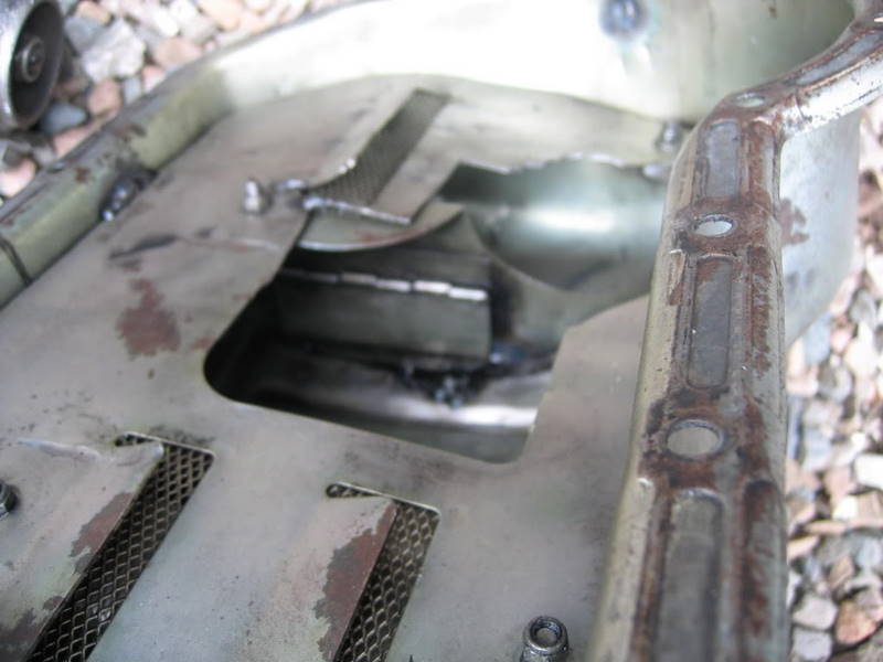

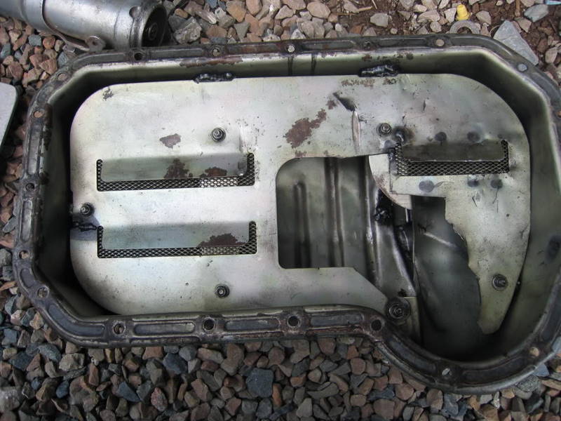

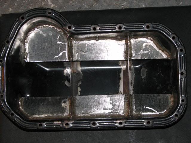

Les différentes façons de cloisonner:
Encore 3 en tôle (maximum 15 par post)

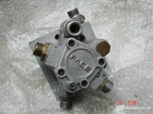

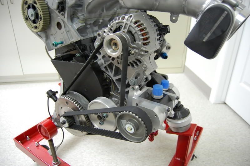

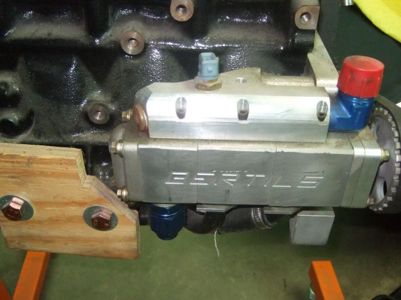

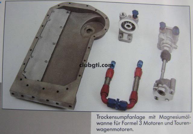

Puis les carters secs:

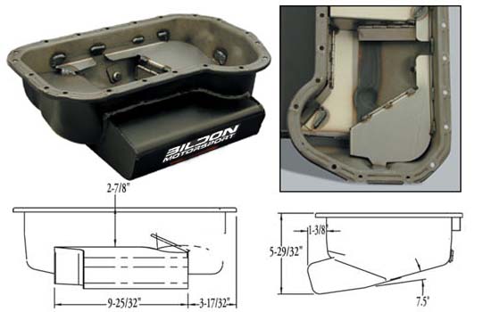

moi, c'est le bildon que j'aime bien :hinhin:

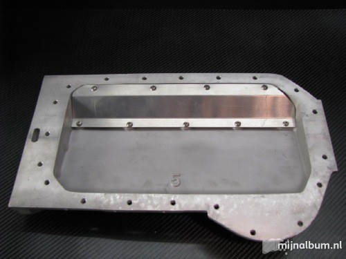

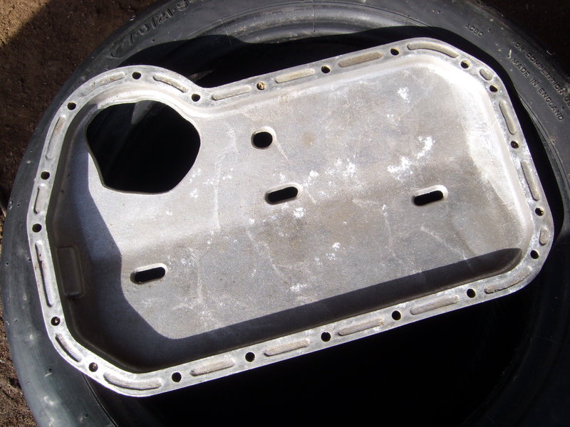

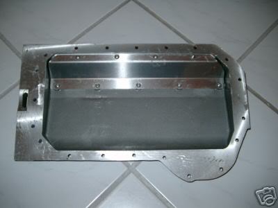

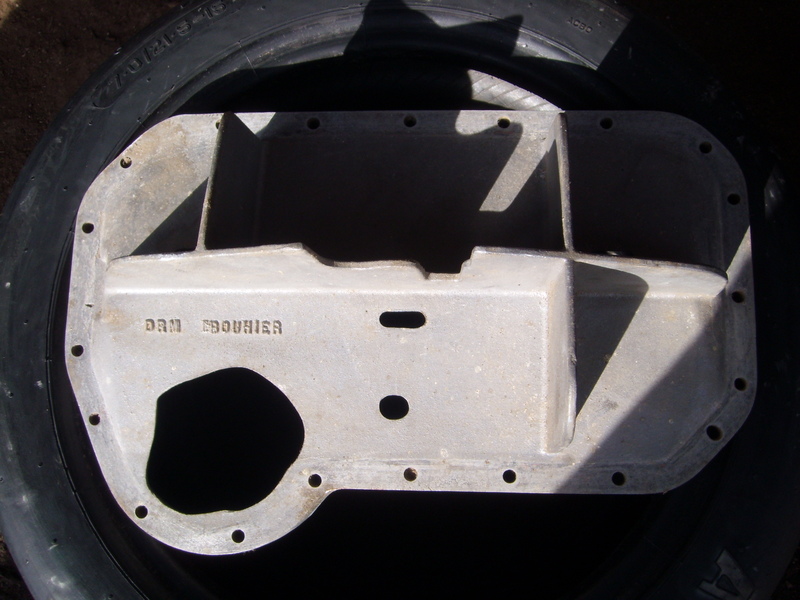

Tôle anti barbotage en alu de chez Bouhier.

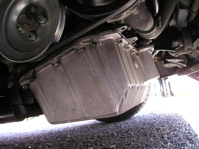

Encore un alu 5 litres, monté sur une préparation Mader.
