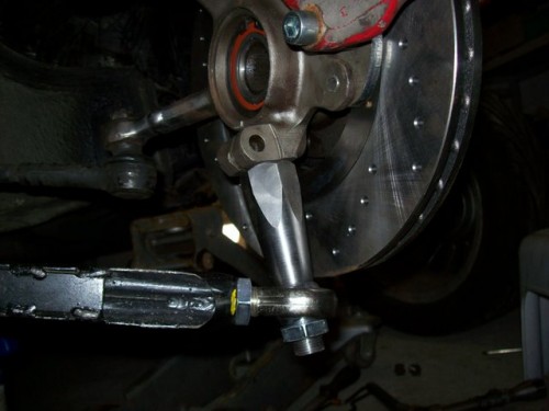

oui, on est plutôt dans le 2éme cas, le triangle est sensé être à l'horizontale, donc, à l'enfoncement, le pivot rentre et retire du carrossage, ce qui n'est généralement pas recherché en virage !
c'est aussi pour ça que sur les véhicules fortement rabaissée (je parle de voiture de piste, pas de flymo) on met une rallonge de pivot pour garder le triangle à l'horizontale.
comme sur la voiture à Billb.
