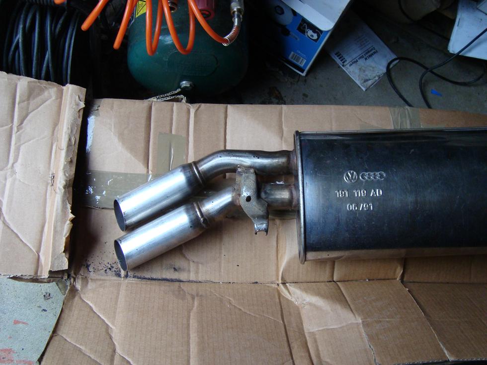

J'ai également trouvé un silencieux d'origine en bon état pour bien moins cher qu'un adaptable (Bosal ou Walker)

Ton silencieux, c'est pas un de 16s ? D'après mes souvenirs, la double sortie n'est qu'un y sur le 8s contrairement au 16s.
C'est peut-être selon arrivage, ce qui compte c'est le diamètre du tube de raccord, plus grand sur 16s car la marmite intermédiaire n'est pas la même.
Kaderlechat
Messages : 1242
Re: [golf2 gti PB 8s 91]
Message par Kaderlechat »
@lber a écrit :Ton silencieux, c'est pas un de 16s ? D'après mes souvenirs, la double sortie n'est qu'un y sur le 8s contrairement au 16s.
C'est exactement celui que j'avais à 3 mois prêt (le mien était de 02/91), sinon j'ai déjà changé la "marmite" par du neuf (Bosal de mémoire).
J'ai essayé un coude direct de 16S mais le cintrage n'était pas bon.
Je crois que les premières version (84 comme celle de classic driver) ont une simple sortie, ensuite c'est une double inox biseautée il me semble mais je suis pas expert (cependant ma ligne semblait d'origine de bout en bout : estampillée avec les dates de fab correspondantes).

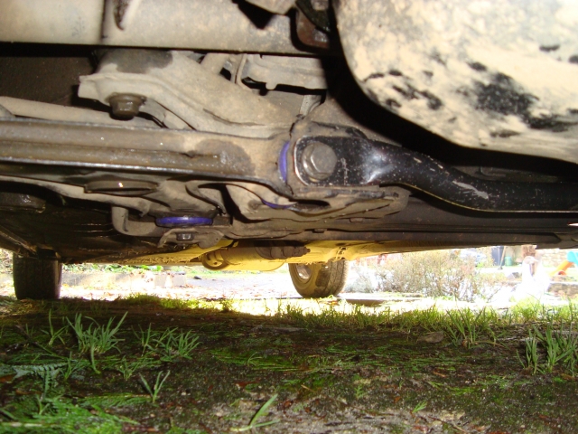

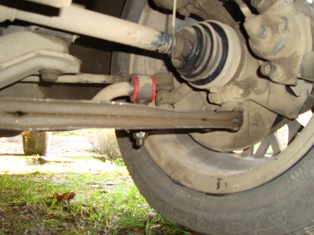

ça y est les triangles & la barre stab sont en PU
Mais va falloir refaire une géo :triste: (depuis le temps que je devais les monter, j'avais oublier :portnawak: )
