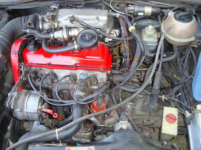

Merki a tous pour l'accueil,Thomas a écrit :
Pour le compte tour, c'est un composant à 3 pattes qui ressemble à un transistor qui à rendu l'âme!!! Sur ma Cup j'ai eu le même soucis, j'ai fini par changer tout les compteurs, mais tu peux changer que le composant!
Je penses effectivement au régulateur de tension, faut que je démonte le compteur pour la nième fois
J'en profiterai pour câbler le mano de pression d'huile. Mais rien qu'avec la sonde sur la culasse le buzzer bippait déjà dernièrement. J'espère que ça vient du pb de MFA et pas d'une sonde de m... (50 € dans le vent, je me fais pas d'illusion sur la précision mais j'aimerai au moins avoir une indication

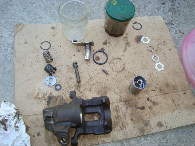

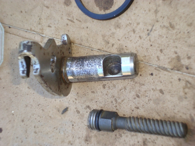

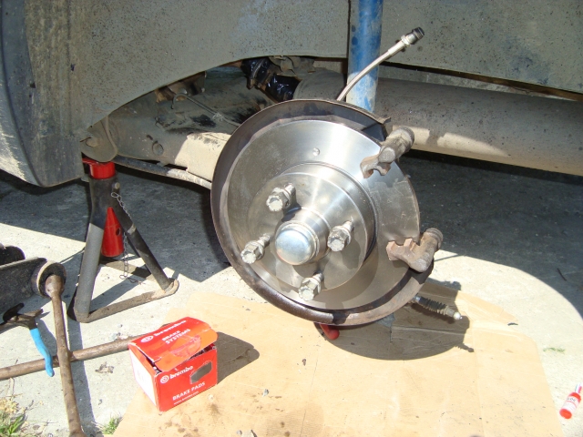

Je viens de passer par la case réfection des étriers AR, les cames de frein à main étant grippées
, le genre d'opération qu'on repousse en préventif ...
Disques & roulements neufs, j'espère que ça va tenir un peu ! Depuis un an j'arrêtes pas
J'ai encore le silencieux final à changer (déjà ressoudé) et corriger l'assiette (butée AR ?!?

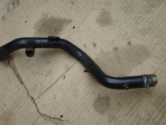

En prime une vue des entrailles lorsque j'ai du changer la durit rigide cet été :
L'ancienne
, elle m'aura bien mordu les doigts cette sal..pe :
L'ancienne

Tiens nous au courant si ta réfection des freins AR "tient" et que tu n'as pas de fuite !
Personnellement j'ai déjà essayé, mais en vain
. J'ai chaque fois perdu mon temps. Maintenant j'achète des neufs et c'est super !
