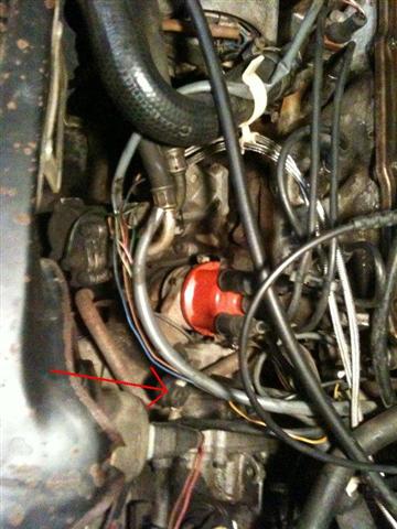

Ca ça ressemble bien au capteur de dépression qui informe le MFA pour la conso :wink:

le capteur: ca pourrait expliquer mon dysfonctionnement de l'info conso vue l'état de la durite :portnawak:

ze stef a écrit :http://www.leboncoin.fr/equipement_auto ... tm?ca=11_s tien mon bezo si sa te dit !!c est doit etre trop loin de chez moi
faut que je rappel will mais normalement il a mon bonheur :wink:

ce capteur à dépression ne pilote que la petite loupiote orange de l'indicateur de conso. La capsule à dépression qui commande l'aiguille de l'indicateur de conso est à l'arrière du combiné instruments et sa dépression est . Au passage, la loupiote t''incite à changer de vitesse pour consommer moins (si si !), et l'indicateur de conso instantanée ne doit fonctionner que quand tu es en 5ème. Sa dépression est prise sur la soupape gris/blanc qui est sur le tuyau de dépression du mastervac qui part du collecteur.

Bonne nouvelle ca donc mon indicateur de conso semble fonctionner a peu prêt correctement, bonne nouvelle ca :wink:
par contre la loupiote je l'ai jamais vue s'allumer, faut que je reste en première ? :mrgeen:
Je regarde ca mais vue l'état des durite autour du capteur ca m'étonnerai pas que ca vienne de là :bizarre:
merci pour ces info.
