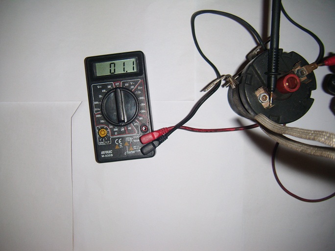

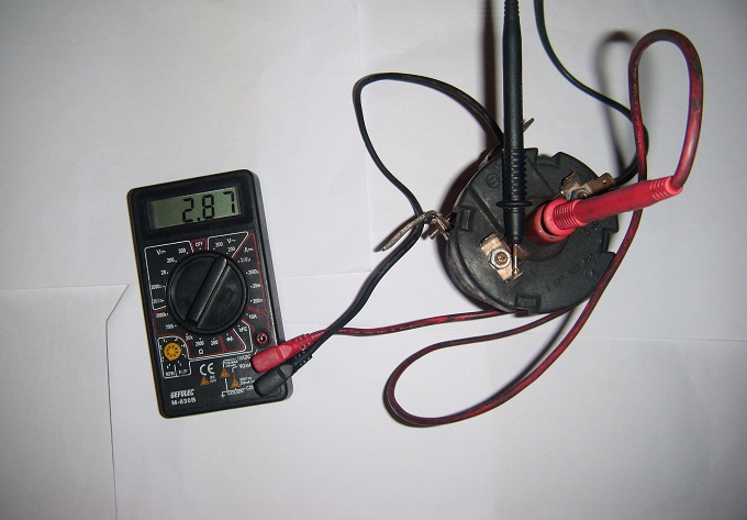

J'ai pris les mesures.
J'ai environ 1 ohm lorsque je mesure avec le + et le - qui arrivent sur la bobine :
et près de 3000 ohms avec le + HT :

A première vue ça semble pas mal comme rapport. Je vais chercher les valeurs nominales. Dans le cas que j'avais rencontré, le problème de coupure était furtif comme toi. J'avais juste remarqué qu'en tripotant les cosses de la bobine sans les retirer, moteur chaud, j'entendais parfois la pompe à essence tourner. J'ai tout nettoyé et ça m'a refait la même chose sur le trajet retour (autoroute), puis plus de soucis sur petite nationale départementale (Nantes-Paris-Lille) même en envoyant sévère.
Du coup j'ai dit à mon frère de changer de Pacemaker, car ça perturbait mon allumage ! (Mais surtout j'ai changé la bobine pour une neuve). Ou alors ma voiture n'aimait pas l'autoroute !
Je n'ai pas gardé la voiture assez longtemps ensuite pour savoir si c'était réellement ça, mais il ne me semble pas que le nouveau propriétaire ait eu besoin de toucher à ça depuis 3 ans qu'il l'a.
Edit: d'après ce que j'ai vu les valeurs sont correctes pour tes deux enroulements.
Il se peut qu'au lieu de la bobine ce soit aussi le TSZ (module amplificateur) qui alimente la bobine qui fasse des siennes. Il paraît que c'est plus souvent le module qui merde. Le mieux serait que tu testes avec un des deux en prêt.
