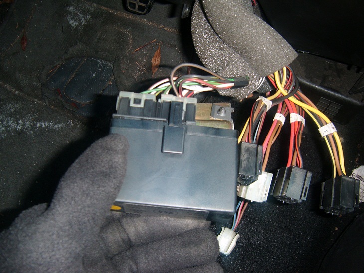

Thomas
Messages : 1023
Re: Boitier de régulation de ralenti et de coupure en décélé
Message par Thomas »
Le boitier ce trouve derrière la console centrale :wink:

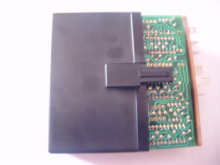

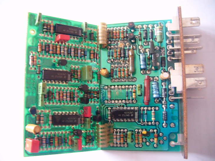

J'ai en revanche démonter le boitier J159 pour analyse et fait quelques photos :
Boitier de régulation du ralenti(N71) et de coupure en décélération(N65) - Moteur KR - Emplacement : Console centrale.
J159 - Console centrale.JPG (201.51 Kio) Vu 4794 fois
Il me semble plutôt propre. Je ne sais pas comment je pourrais le tester.
Je n'ai trouvé aucune documentation là-dessus.
Démontage du boitier J159
Boitier J159 - Démontage.JPG (109.01 Kio) Vu 4794 fois
Intérieur du boitier J159
Boitier J159 - Démonté.JPG (196.66 Kio) Vu 4794 fois

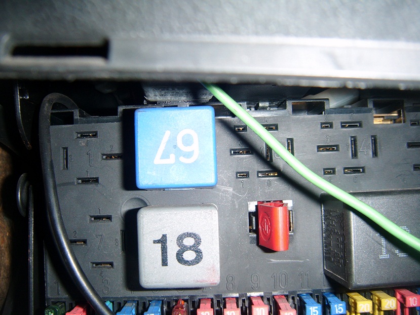

J'entends bien la pompe à essence. J'ai identifié le relais qui commute lorsqu'on met le contact et qui permet à la pompe de tourner pendant quelques secondes avant de démarrer. C'est le bleu sur l'image (n°67)
Relais 67 - Golf 2 GTI 16S - 1988
Golf 2 KR - Relais 67.JPG (228.2 Kio) Vu 4742 fois

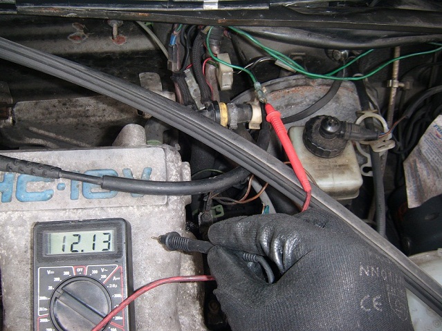

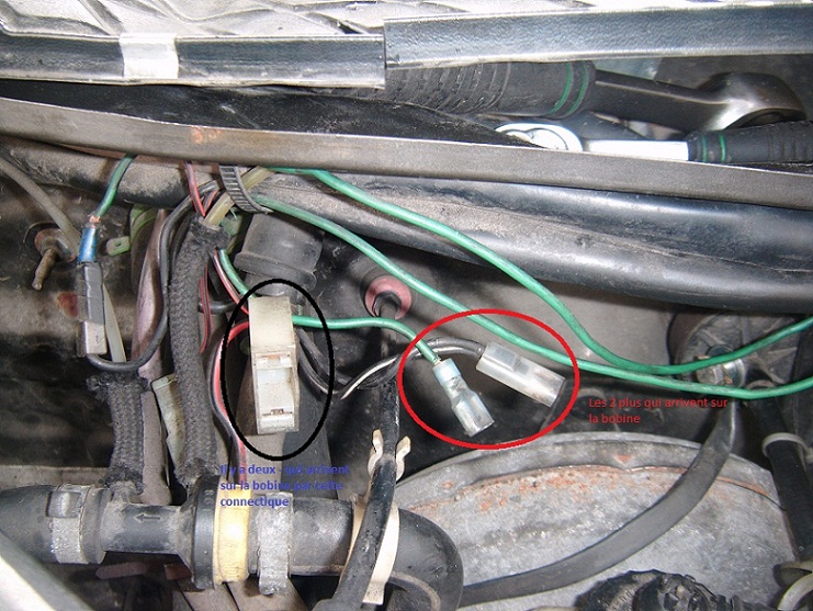

J'ai commencé à prendre quelques mesures aujourd'hui. Je n'ai pas eu le temps le weekend dernier.
Il y a deux "+" qui arrivent sur la bobine (un vert et un noir) et deux "-" à travers d'une connectique blanche comme sur l'image ci-dessous :
fils arrivant sur la bobine
fils arrivant sur la bobine.JPG (236.79 Kio) Vu 4730 fois
J'ai mis le contact pour mesurer la basse tension. J'ai utilisé le "+" vert :
Tension prise avec le fil vert
tension fil vert.JPG (192.33 Kio) Vu 4730 fois
En revanche, je ne sais pas à quoi sert le "+" noir. D'ailleurs, je n'ai aucune valeur pour ce fil.
Quelqu'un peut me dire pourquoi j'ai 2 "+" et donc deux "-" ?
