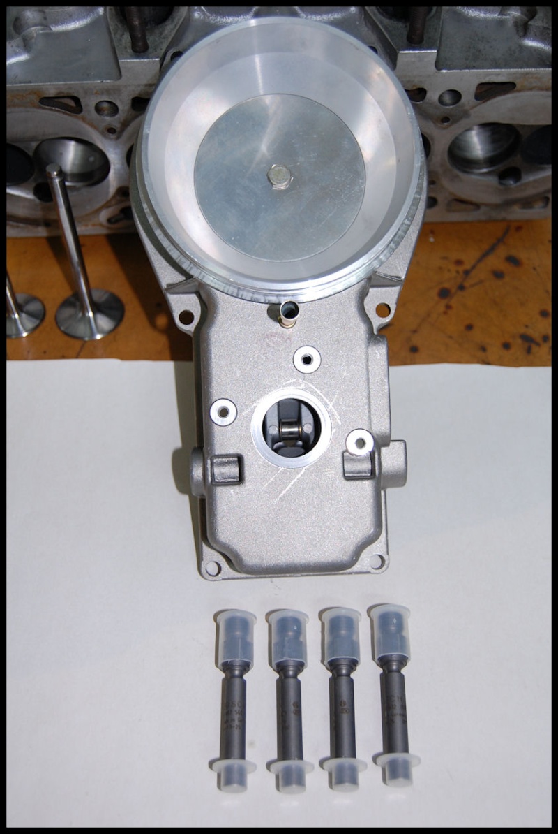

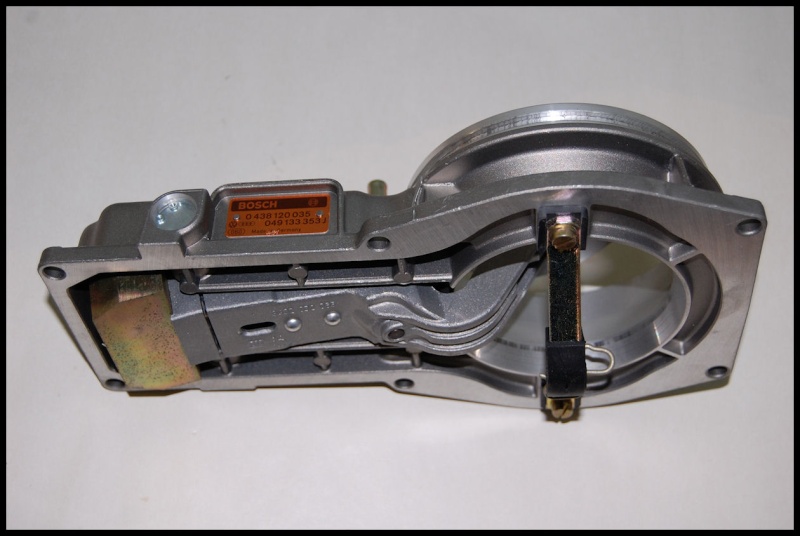

Bon bein maintenant, il ne me reste plus qu'a commander les tuyaux et j'aurai une injection entièrement neuve. :hourra:

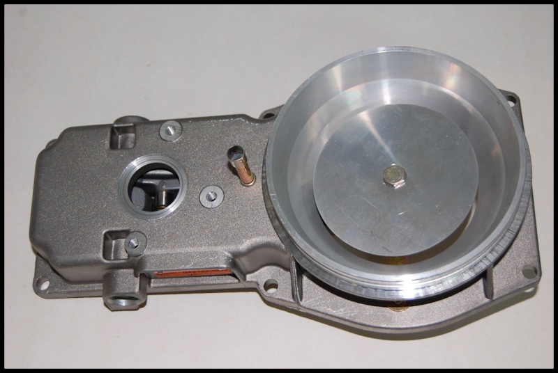

Une belle pièce, le débimètre d'air :
et quatre nouveaux injecteurs, je sent que ça va le faire.... :lol:

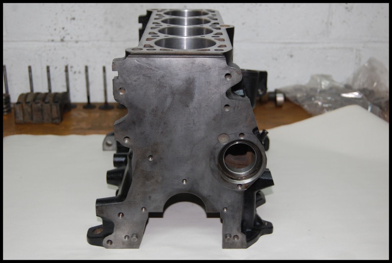

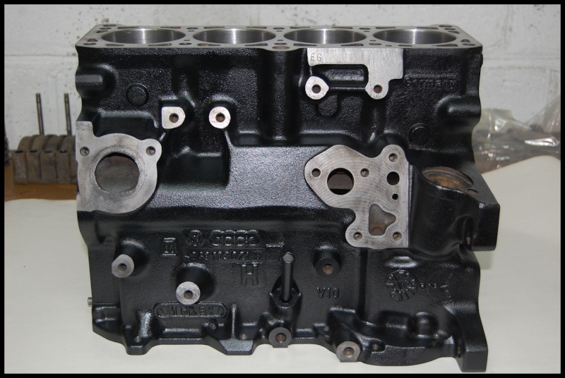

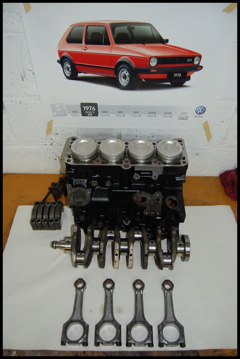

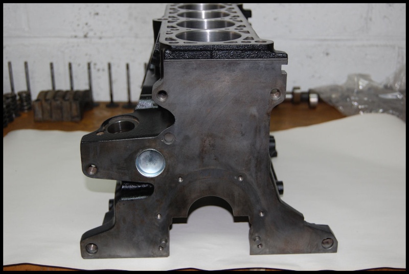

Après un bon paquet d'heures de travaille, le boc est prêt à recevoir son embiellage et ses pistons.
C'est un bloc "échange stantard" que j'avais récupéré il y a quelques temps et qui était encore en très bon état.

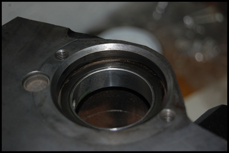

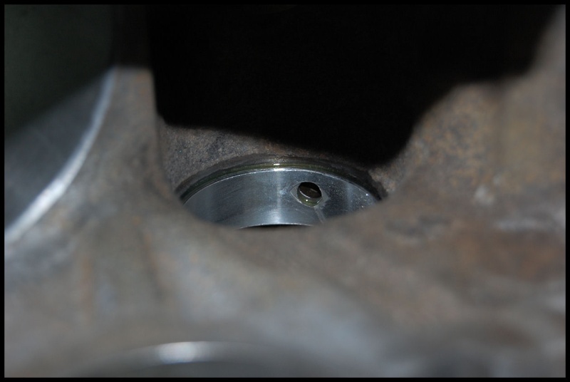

J'en ai profité également pour remplacer les coussinets d'arbre intermédiaire.

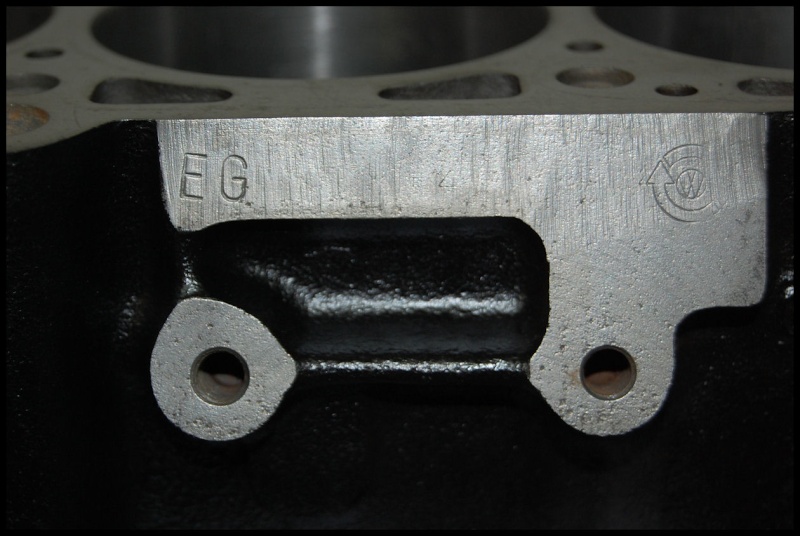

Surtout pour le côté esthétique, j'ai également remplacé les pastilles du bloc, par sécurité je les ai montés au Loctite étanche.
Un travaille absolument nécessaire lorsque l'on fait un nouveau moteur, le remplacement des coussinets d'arbre intermédiaire. Même s'ils paraissent en bon état, n'hésitez surtout pas de les remplacer, avec le temp ils deviennent poreux et s'éfritent à la première remise en route. C'est a coup sure des problèmes de pression d'huile.
Les petits détails d'un bloc en échange standard.
C'est tout pour le moments. :wink:

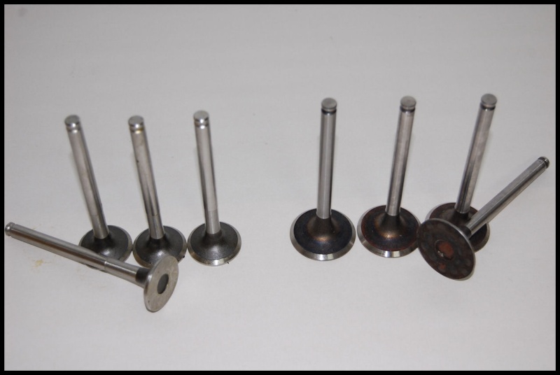

En attendant la suite du moteur, voici quelques pièces que je compte remplacer aussi sur la titine...
