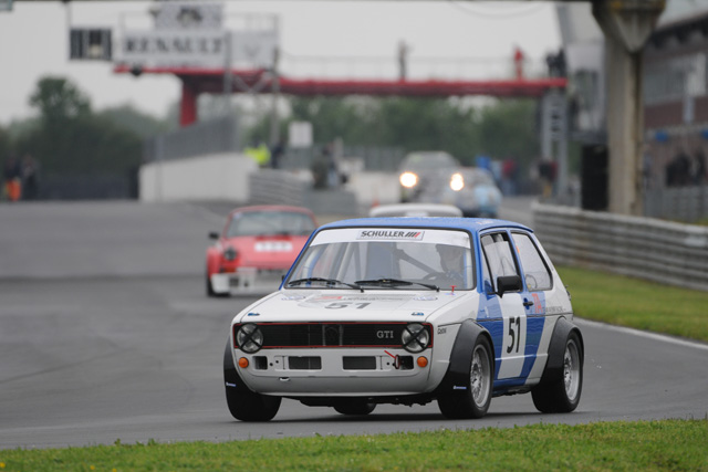

oui c'est sympas, en plus on peut faire faire des photos de sa golf devant des porsches :lol:
en même temps pas eu de mal a le doubler ses pneus étaient pire que les miens pour la pluie !

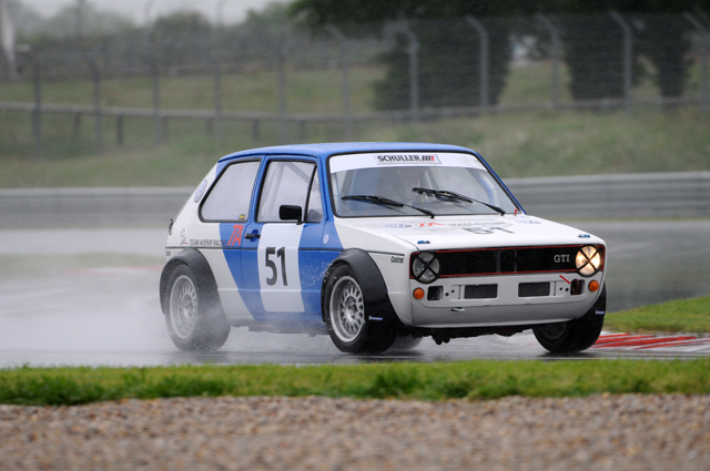

sacrée Golfie !
elle sait même faire les clins d'oeil.... :up:

sympa son look
tu as combien de cm de cales av arr et quel ET de jantes pour remplir les ailes ?

La c est la version 20 MM. Avant et arrière et jantes rnal en 15 imitation bbs déport ET 20 jantes en 7'5x15
Sinon en 13 en ATS classic je cate en 16 devant et 20 arrière ET 0 jantes 8x13 comme les groupes 2 de l epoque
J abaisse de 20mm de plus en 15 compare au 13 pour que la caisse soit au même niveau

Pour le look je me suis inspire de le 2 d Errikson de 1986 mais deux bleus c était un peu complique a faire
J ai garde l esprit
Le bleu couleur VW il claque
A l intérieur c est l autre bleu plus pale du logo

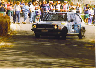

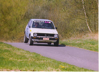

J'avais presque la même dans le temps! avec les 2 teintes de bleu, mais toi tu as ajouté le TA en rouge de la voiture d'usine.

avec les ET 20 en 15 tu ne mets pas de cales ?

oui mais je ne sais pas si ca veut dire jantes en ET 2O ou cales en 20 ° ET 20 soit donc un ET global 0 ce qui semble plus probable

Oui cales en 20 et jantes ET 20 c est ça

Oui un petit clin d oeil sans pour autant vouloir faire exactement la même car c était un G2 l usine
J aime bien le résultat , la voiture semble plaire comme ça
