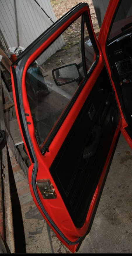

bizard ...
mais on a tout faut !
sur une golf origine, la lèvre part de la gâche et descend : ici la porte droite place pilote

c'est le second, la lèvre entre la porte et la gouttière qui va du coin de porte au bas du biais.
Re: pb montage joint entourage de porte mécatech
non Jos, ta photo c'est le joint de portière droite (copilote) une fois la porte ouverte !
oui, c'est ce que j'ai écrit !
place pilote signifie que tu es assis dans la voiture, l'avant est devant toi et donc la porte de droite est à ta droite ;)

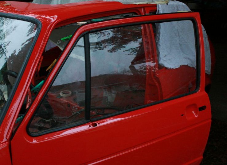

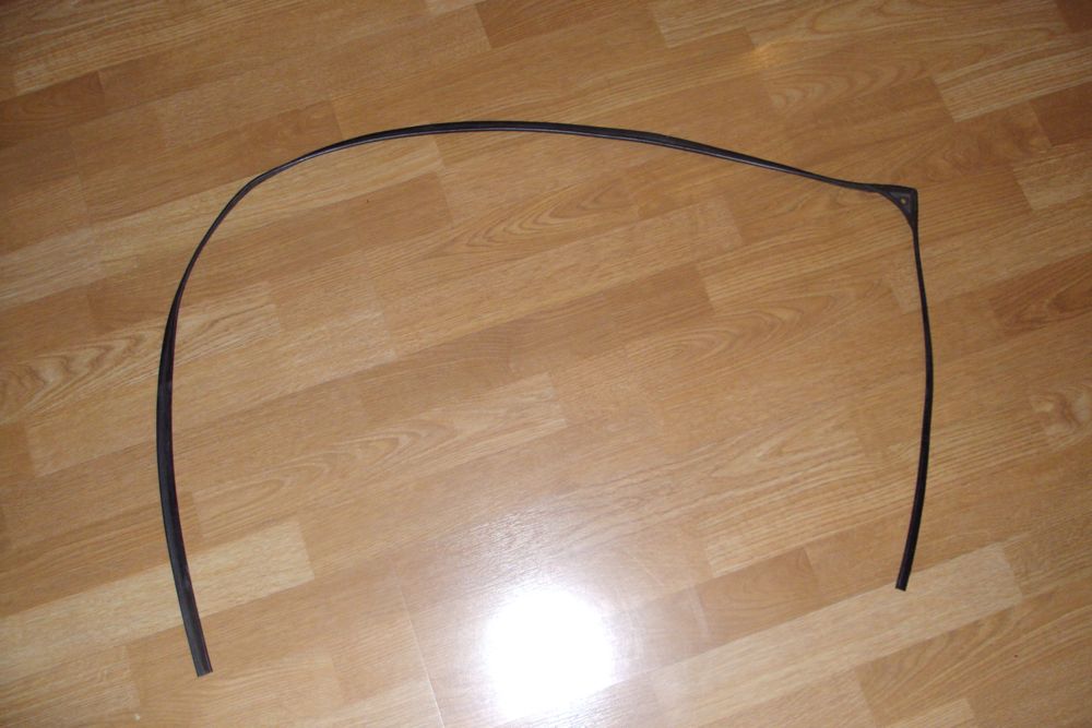

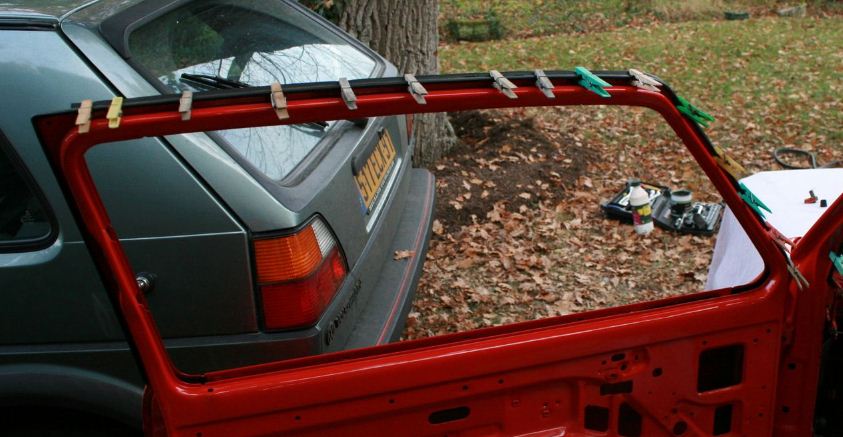

Il y a trois "joints".
Le joint qui fait le tour de la porte, un habillage qui fait l'arrière de la vitre et qui monte jusqu'au dessus du coin arrière de celle-ci (pour éviter de se blesser en attrapant la portière, et un dernier joint sur le dessus de la vitre et l'avant du déflecteur.
J'essaye de trouver des photos.

Voilà

le joint du coin jusqu'en bas du biais est en 1 partie, donc 2 joints. Enfin, c'est du moins ce que j'ai sur l'eg2 et l'Oet' ;)

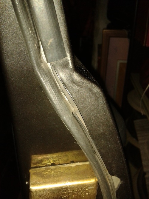

sinon je vois sur la photo de Gilloo en bas de porte qu'il y a un joint,vous auriez la réf?

Il y a deux joints, celui qui fait le tour complet, et celui de jos. C'est tout.
Ton deuxième lien semble mieux que le premier puisque le joint a l'air complet.
