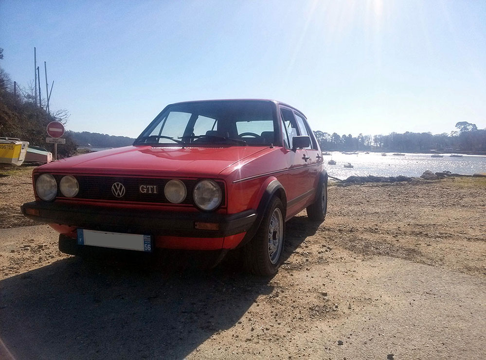

Posté : jeu. 6 mars 2014 18:20
par gache56
Là, ça touche plus et c'est beau ! :bravo:
Au fait, elle est mieux comme ça, non ?
Re: 195R15 touchent
Posté : jeu. 6 mars 2014 18:48
par MAGOLF
Oui, elle est mieux comme ça :up:
Re: 195R15 touchent
Posté : jeu. 6 mars 2014 19:27
par Bill Blue
Je vois une photo qui me fait bondir!!!
Je dois signaler que l'ensemble vis de roue VW et jantes BMW est incompatible, il y a un risque de perdre une ou l'autre roue: les vis VW ont une portée sphérique, les jantes BMW ont une portée conique, il FAUT donc utiliser les vis BMW ou Renault à portée conique.
mr-Cobra a écrit :oui c'est normale qu'en ET 24 ça touche, ce n'est pas un pb de taille de pneu, le 195/50/15 ne touche pas avec un bon déport et c'est la monte d'origine. :wink:
Si tu veux rester en 15" il te faut des jantes avec un ET plus important (supérieur à 30) ce qui décalera ta jante de 1cm si tu prends par exemple un ET de 34
http://www.feuvert.fr/0/D/aide-jante.html tout est expliqué ici
Attention que ce sont des jantes de 7" de large, si le déport est supérieur à 30, il existe un risque de venir toucher les Mc Pherson devant et la caisse derrière, il en est de même avec les 6.5 et 45 de Golf 3, en effet, l'intérieur de la jante va se retrouver à 11 mm plus à l'intérieur que les 5.5 et 38 d'origine, avec des 7" et 30 & 20 mm avec les 6 en et 45.
Re: 195R15 touchent
Posté : ven. 7 mars 2014 10:35
par gache56
Heu, c'est pas moi m'sieur :honte: ... Elle était comme ça quand je l'ai achetée... Mais c'est parce que ça touchait que j'ai changé les jantes ET les vis (les vw d'origine étaient beaucoup trop courtes).
Jantes : 4 BBS MAHLE 14 pouces 4x100
Vis Assise sphérique R12 filetage M12x150 longueur sous tête 28mm : ARTMOTOREN http://www.elargisseurdevoie.com/produc ... id=2360991
Maintenant, j'ai bon ?
Jérémie.
