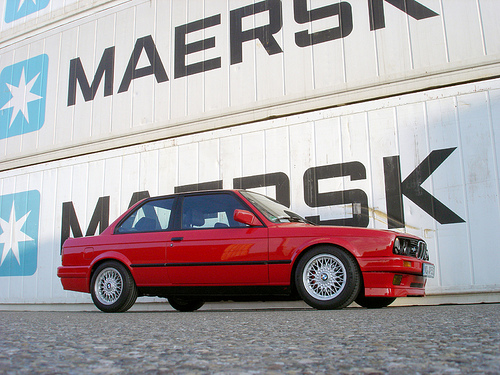

Sur ma Golf présentée ici : http://www.passiongolfgti.com/Forum2010 ... 92&start=0, les jantes sont des BBS en 15 pouces et les pneux des 185/50R15. Mon problème, comme dit dans le titre, c'est que lorsque l'on monte à 4 adultes dedans ou lorsque je redescends un peu vite d'un dos d'âne (mais vraiment un peu), les pneus touchent à l'arrière (surtout à droite).
Avez-vous une idée pour résoudre mon problème ?
Photo où l'on voit la jante (je vais essayer d'en faire des mieux ce soir).
Merci.

Les amortisseurs n'ont rien à voir la-dedans. Si oui, ça toucherait dès la sortie d'usine.
Tes jantes ont un déport trop important.
Ca se voit à l'avant.
Elles doivent provenir d'une BMW genre 318is.
PS: pour être en conformité tu devrais avoir des 185/55/15 au lieu de 185/50/15

Non, en 14 ou en 15 il faut respecter un déport maximum pour ne pas toucher. Même avec des 13 on peut toucher.
L'idéal est de rapprocher le plus possible de l'origine: ET 38, du ET 35 passe bien mais ne pas dépasser du 6' de large.
Du 195/50/15 est homologué :wink:
Très belle rouge :up:

De prime abord mais sans certitude je pense à:
e30 318is M-Technik 2 BBS Kreuzspeichen 7x15" ET 24

Bravo à Philippe, voici les photos qui confirment :
192/50R15
7x15 et24
mais de marque BMW, JIL ?
Cependant, vous noterez qu'elles sont montées avec des boulons VW/Audi...
192/50R15 82V + cache écrous VW
BMW e24 (ET24 ?)
7J x 15H2
JIL Alu
Donc 7x15 avec ET24, c'est normal que ça touche, c'est ça ?
Les bonnes dimensions en 14 pouces (mais pour que ça paraisse quand même un peu large :D ) pour que ça ne touche plus en 185 par 14 et en règle avec le CT ou en 195 par 15, c'est quoi ?

oui c'est normale qu'en ET 24 ça touche, ce n'est pas un pb de taille de pneu, le 195/50/15 ne touche pas avec un bon déport et c'est la monte d'origine. :wink:
Si tu veux rester en 15" il te faut des jantes avec un ET plus important (supérieur à 30) ce qui décalera ta jante de 1cm si tu prends par exemple un ET de 34
