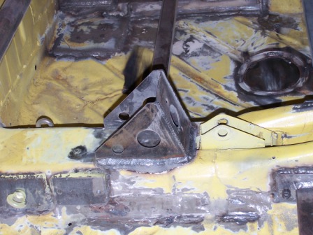

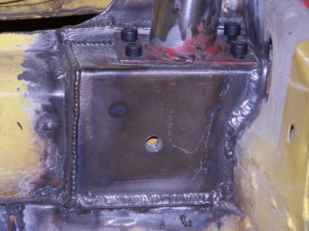

nous pouvons maintenant construire les pieds d 'arceaux en acier 3mm d'épaisseur en un seul morceaux avec écrous à pans fréiner en inox A2
une dizaine d'heure de travail seront nécéssaire pour l'ensemble des pieds ( le filetage au milieu c'est la fixation du harnais)
merci nico pour les soudures :bravo:

pied d'arceaux avd

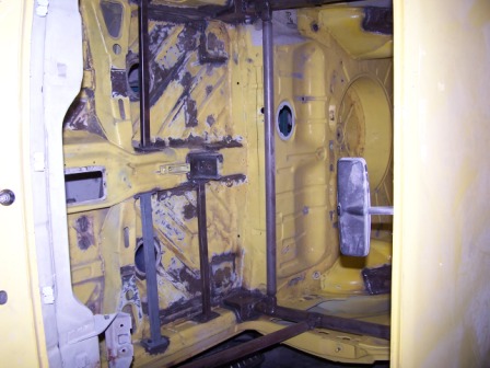

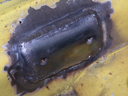

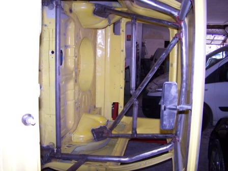

la pose de l'arceaux omp se poursuit le montage s'effectue au vérin hydraulique de 15T afin que les tubes puisse prendre appuis sur les montants de la coque
les tubes latéraux seront ajustés

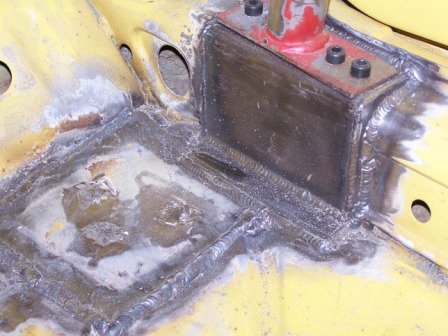

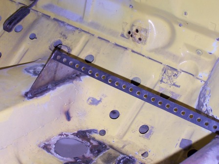

La pose des barres de fixation de sieges ainsi que les renforts conforme à l'annexe K de la FFSA

Message par mpracing31 »
Un appercu des renforts et toujours les soudures à nico ! :bravo:

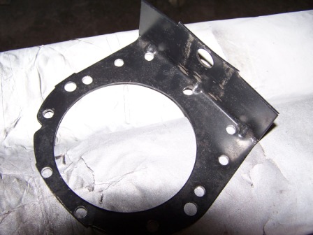

Fabrication d'un support de frein a main hydraulique celui-ci sera soudé sur le tunel pour plus de rigidité

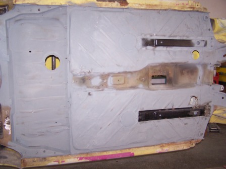

puis on s'attaque au lourd remise en état des planchers on change les longerons :mrgeen:

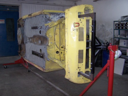

le tourne broche ca change la vie :hourra:

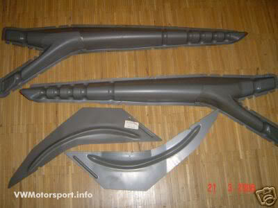

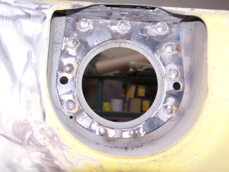

La suite est la découverte sur les petites annonces de renfort de coque piéces , situées sous les tourelles d 'amortisseurs merci PROMOTOR :D
mpracing31
Messages : 125
Enregistré le : sam. 2 avr. 2011 19:43
Localisation : perpignan
Re: UNE GTI 1978 EN VH
Le renfort à été percé pour effectuer des soudures par bouchonnage
l'ensemble a d'abord été mis en place avec la barre-antirapprochement et les coupelles d'amortisseurs :up:

golf racing
Messages : 1662
Message par golf racing »
mpracing31 a écrit :Dis moi PROMOTOR ou a l'ensemble des golfistes ici présent vous n'auriez pas ceci qui traine sur vos étagère :coucou:
par hazard !!!!
si on en avait, t'inquietes pas, on les aurais deja tous utilisé :lol:
c'est moi qui avait vendu les renfort de chapelles à promotor, surpris qu'il ne les ait pas gardé :bizarre:
pourquoi n'as tu pas soudé completement ton arceau à la caisse, ca rigidifie bien mieux ?
