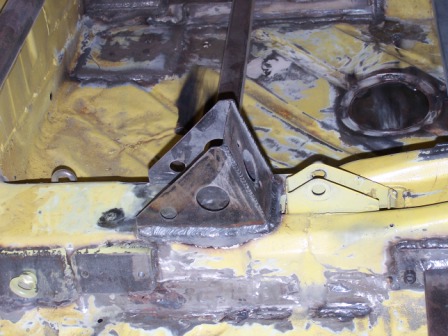

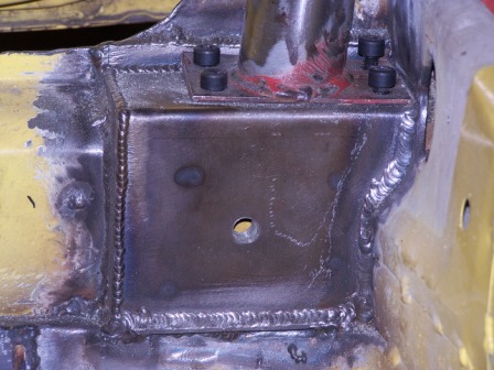

nous pouvons maintenant construire les pieds d 'arceaux en acier 3mm d'épaisseur en un seul morceaux avec écrous à pans fréiner en inox A2
une dizaine d'heure de travail seront nécéssaire pour l'ensemble des pieds ( le filetage au milieu c'est la fixation du harnais)
merci nico pour les soudures :bravo:

pied d'arceaux avd

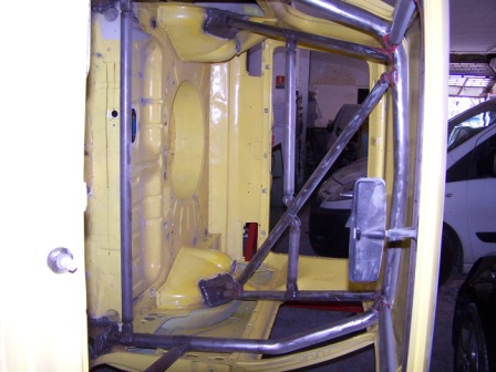

la pose de l'arceaux omp se poursuit le montage s'effectue au vérin hydraulique de 15T afin que les tubes puisse prendre appuis sur les montants de la coque
les tubes latéraux seront ajustés

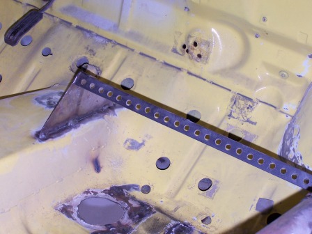

La pose des barres de fixation de sieges ainsi que les renforts conforme à l'annexe K de la FFSA

Un appercu des renforts et toujours les soudures à nico ! :bravo:

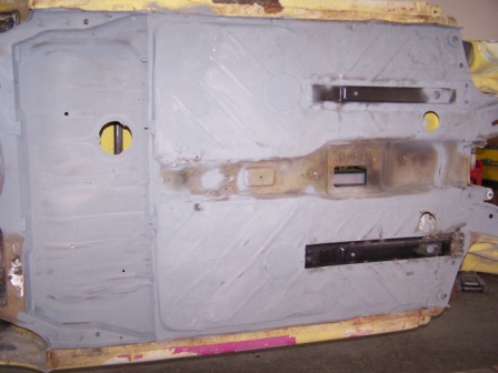

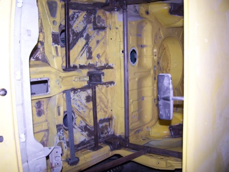

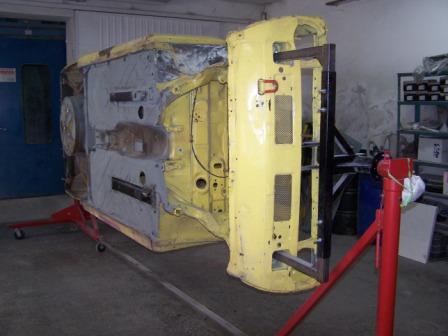

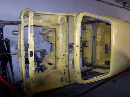

puis on s'attaque au lourd remise en état des planchers on change les longerons :mrgeen:
Re: UNE GTI 1978 EN VH
Posté : sam. 4 mai 2013 18:39
par mpracing31
le tourne broche ca change la vie :hourra:

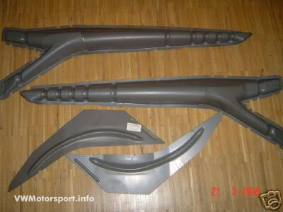

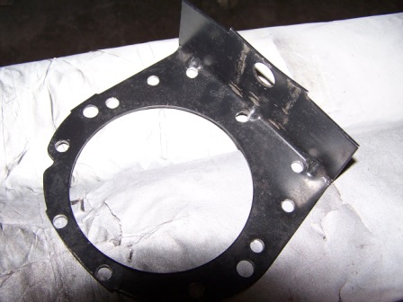

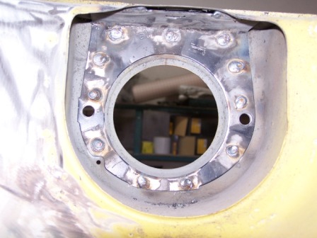

La suite est la découverte sur les petites annonces de renfort de coque piéces , situées sous les tourelles d 'amortisseurs merci PROMOTOR :D
Posté : dim. 5 mai 2013 09:39
par mpracing31

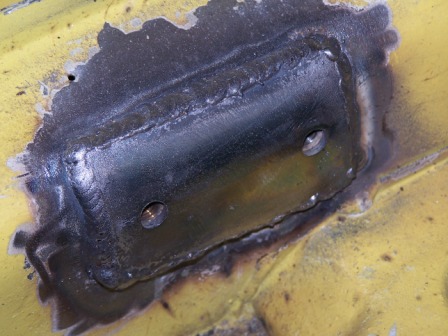

Le renfort à été percé pour effectuer des soudures par bouchonnage
l'ensemble a d'abord été mis en place avec la barre-antirapprochement et les coupelles d'amortisseurs :up:
Posté : dim. 5 mai 2013 09:42
par mpracing31
La suite c'est nico qui s'en charge :bravo:

Dis moi PROMOTOR ou a l'ensemble des golfistes ici présent vous n'auriez pas ceci qui traine sur vos étagère :coucou:
par hazard !!!!

mpracing31 a écrit :Dis moi PROMOTOR ou a l'ensemble des golfistes ici présent vous n'auriez pas ceci qui traine sur vos étagère :coucou:
par hazard !!!!
si on en avait, t'inquietes pas, on les aurais deja tous utilisé :lol:
c'est moi qui avait vendu les renfort de chapelles à promotor, surpris qu'il ne les ait pas gardé :bizarre:
pourquoi n'as tu pas soudé completement ton arceau à la caisse, ca rigidifie bien mieux ?
