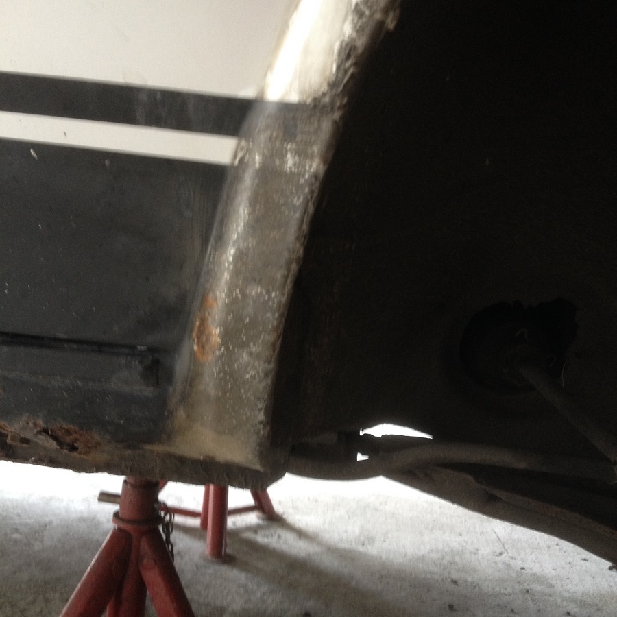

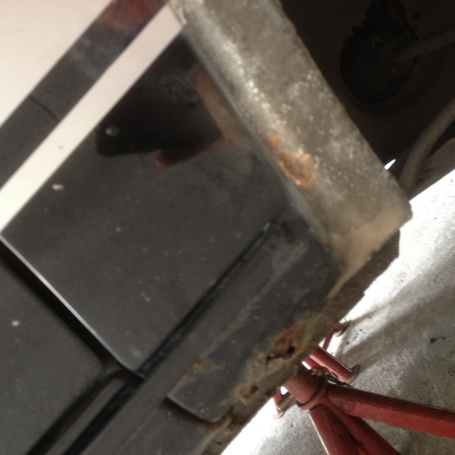

Bonjour à tous et bien que tardifs, je vous présente tous mes vœux !
Ca y est , j'ai pris en compte tous vos conseils et j'ai fais reprendre tous les points de rouille de la carrosserie.
Les jantes ont été sablées,peintes et les pneus changés.
Quelques retouches peintures ont été effectuées avec pour objectif de garder la peinture et patine d'origine.
les photos vont suivre!
Re: Présentation Golf GTI
Et voila!
- IMG_2946.jpg (221.54 Kio) Vu 7599 fois
- IMG_2947.jpg (181.31 Kio) Vu 7599 fois
- Bonne soirée à toutes et à tous
- IMG_2582.jpg (193.8 Kio) Vu 7599 fois
