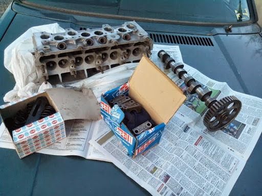

Puf non j'ai pas eu le temps, je passe plus de temps a bricoler sur les voiture des autres que sur la mienne ces temps ci (bon quand c'est une 911, une maserati ou une lotus ça passe encore, mais quand c'est une opel ça me gave

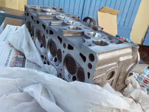

La seule chose que j'ai eu le temps c'est de déposer ma culasse chez un préparateur, on va voir ce qui ya moyen de faire en prenant compte de ce qui as déjà étais fait.
Première chose qu'il ma dit c'est de changer les vis de bielles avant de monter le bas moteur parceque les arp 2000 c'est tout pourrit, il les as testé rien que le fait de les serrer au couple ça les mais hors cote au niveau de l'allongement (je veut même pas savoir une fois en charge à 6000tr/min), il as demandé à son fournisseur wtf ? On lui as répondu que ouai c'étais même pas la peine de bosser avec ça c'est vendu en asie pour équiper des bielle pas chère et appâter le client en fessant croire que... Bref heureusement qu'il est venu bouffer un morceau vendredi et qu'on as discuté de ça, je me voit mal devoir recommencer tous le taff à cause de quelques vis...
