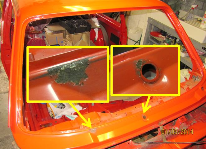

La bonne surprise du jour : c'est la baie de pare brise. Plutôt en bon état :
ça ne devrait pas être un problème pour un bon carrossier... qui reste à trouver d'ailleurs...

hello Cricri,
en effet cette baie est plutot très bien conservée ! :up:

Bien pour toi tout çà :up: J' ai rarement vu de baie aussi saine en comparaison du reste de la voiture..ben oui quoi y'a un peu de boulot :P elle a déjà dû être reprise lors d'un changement de pb, non?. :wink:

La baie de pare-brise n'a jamais été reprise, la peinture a l'air d'origine.

Rhoo, je suis jaloux concernant la baie de pare brise. la mienne est pas mal plus abîmée (sans qu'il y ait toutefois perforation).

Si vous voulez des photos de plus amoché... cela existe aussi! :lol:
Messages : 5670
Re: Restauration de la petits feux familiale
Genre avec des aérations pour l'été? :mrgeen:
Oui un Ersatz-Originalteil de Kamei Lufthutze mais posée au pied du capot et sans aucun surpoids.. (une fois que le mastique a été décroché...) :lol:
:roll: :up: :rock:
