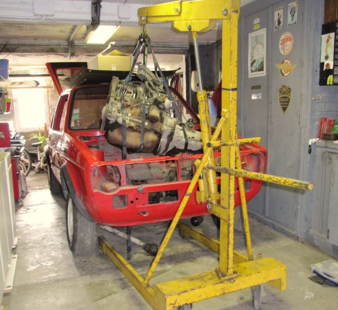

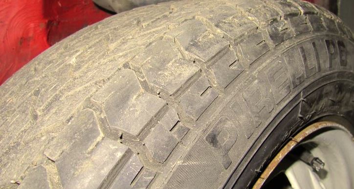

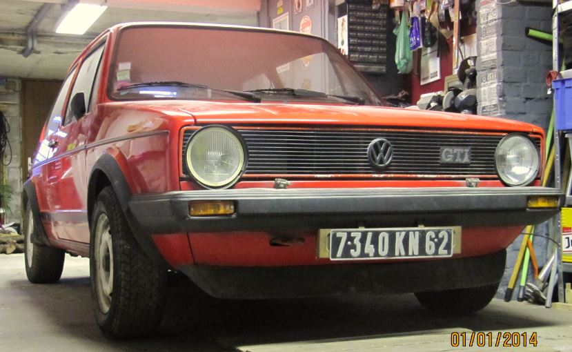

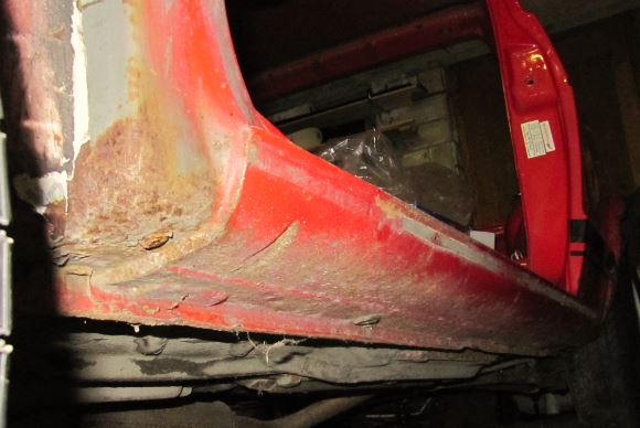

J'ai racheté cette voiture au grand'père de ma femme qui la possède depuis 1981. J'ouvre ce post pour partager la restauration de cette voiture, et bien sûr solliciter vos conseils avisés tout au long de ce long périple qui ne fait que commencer...

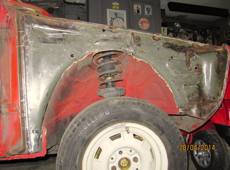

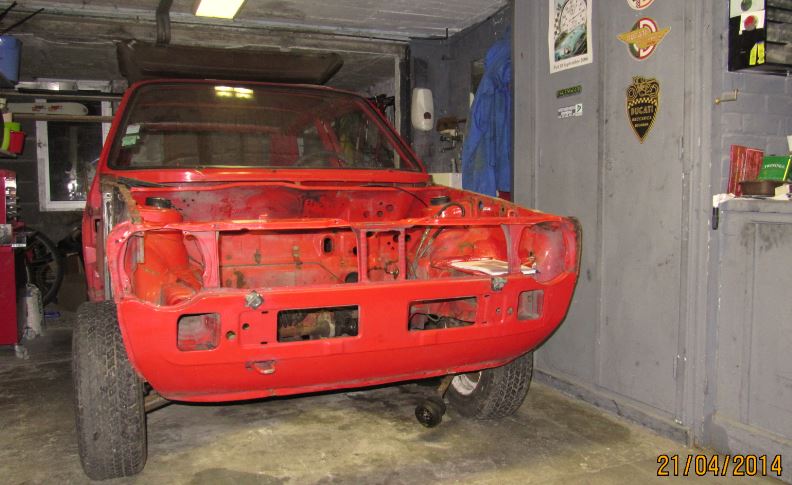

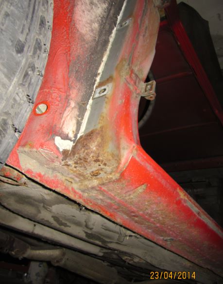

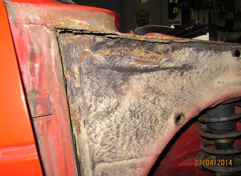

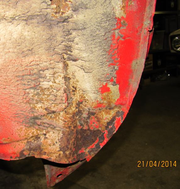

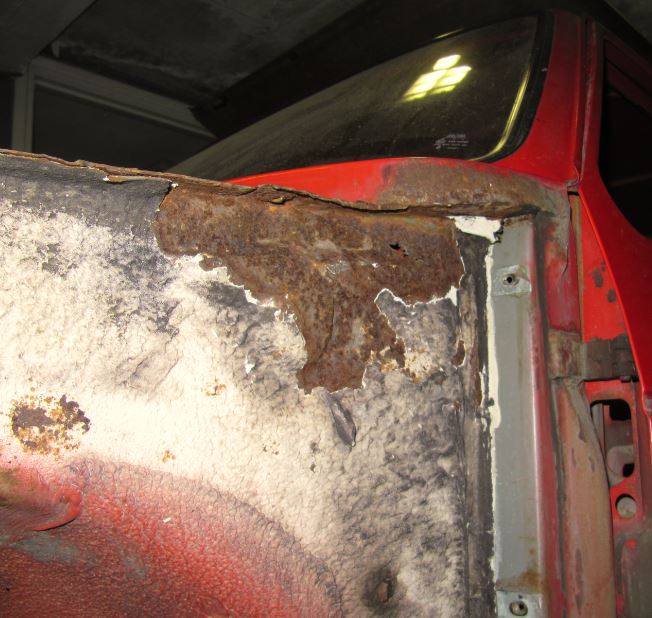

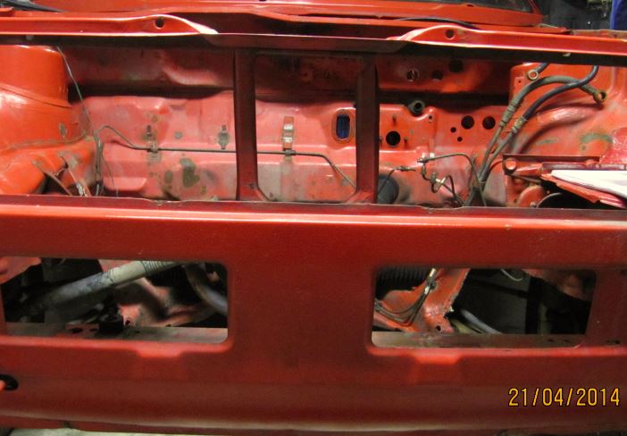

Voilà pour un premier lot. Le démontage continue, la voiture est encore sur ses trains roulants. Elle defrait être posée sur un tournebroche pour opérer un nettoyage...
D'aprés vos expériences, sur ces 2 ailes avant, remplacement obligatoire ou sauvable ? Quand à la face avant, j'ai remarqué que le haricot est tordu. Papy m'a expliqué qu'un jour, Mamy a rencontré un camion et que l'aile AV D a été remplacée. J'ai remarqué également que la traverse de face AV présente des traces de ponçage.

C'est super bien comme héritage nous alons suivre avec passion cette restauration :hero: , bravo pour le début ...pour les ailes, commence par la mise a nu complète jusqu'à la tôle.
Ensuite tu pourras mieux savoir ce qu'il faut faire... :up:

J'aime bien ta facon de cadrer ta voiture, on voit que tu aimes ses angles! :up:
Pour l'état, je m'attendais à ce qu'elle soit plus saine au niveau des contres ailes.
Tes bas de portes ainsi que les supports de trains arrères sont ok?
Une rouge petit feux.. c'est peu courant en état! :bravo:
Bon amusement!!

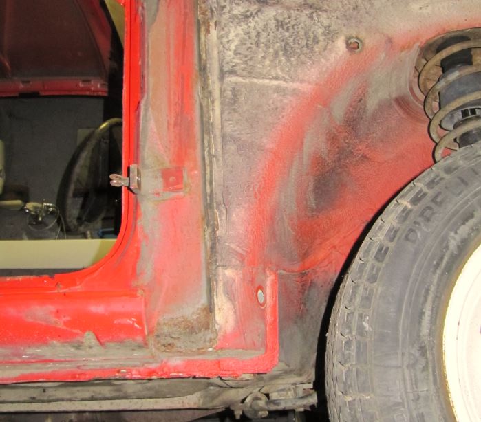

Alors pour Franck :
Pour Bils, une vue des montants AV.
montant AV D.JPG (72 Kio) Vu 2385 fois
montant AV G.JPG (48.82 Kio) Vu 2385 fois
Et du bas de caisse G :
bas de caisse G.JPG (42.86 Kio) Vu 2385 fois
Pour les supports de train AR, je préfère attendre d'avoir déposé le train avant de me prononcer...

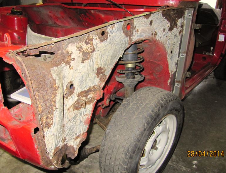

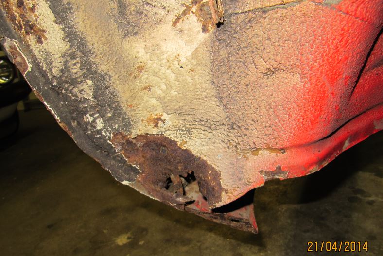

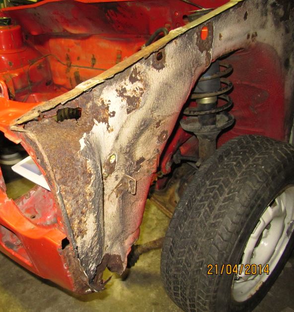

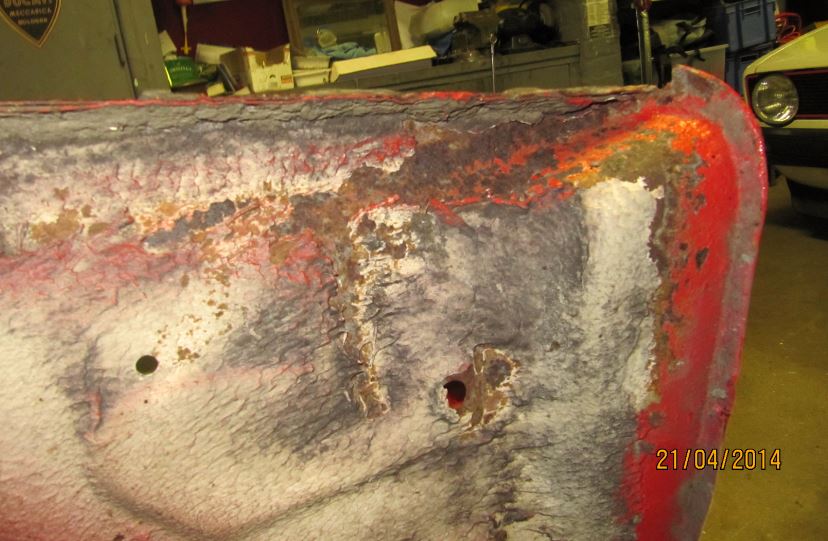

ALors voilà l'aile droite nettoyée :
aile D.JPG (90.59 Kio) Vu 2304 fois
ça me paraît sauvable avec juste une corrosison perforante à l'avant en bas :
corrosion D.JPG (47.59 Kio) Vu 2304 fois

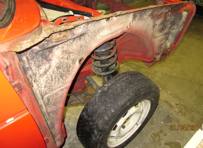

Par contre, coté Gauche c'est une autre histoire ... le nettoyage n'est pas fini, ni même commencé :
aile G.JPG (103.11 Kio) Vu 2304 fois
Là, je dois dire que je suis septique... il me semble que ce n'est pas réparable...

Hello Christophe :coucou:
Et bien voilà de saines occupations en perspective! :bravo:
En tous cas, tu as une double obligation sur ce coup là: un modèle qui mérite d'être sauvé et la sauvegarde du patrimoine familiale :mrgeen:
Il n'y a rien d'insurmontable, tout se refait, pour ta joue d'aile coté droit c'est sans soucis...par contre à gauche, ca "croustille" sévère et la rouille est présente sur la quasi totalité de la surface de ta joue d'aile, elle a forcement perdu en épaisseur et rigidité. Ce qui fait que si tu as l'intention de rapporter des morceaux sains, tu va passer à travers le reste de ton support même avec un poste basse intensité et un fil de 0.6 et si toutefois cela se fesait, tu auras certainement un redémarrage de corrosion très très vite... :peur:
A mon avis, mais je ne suis pas carrossier, le plus judicieux et de partir avec une joue d'aile complete et neuve (160euros chez vw classic parts).
A voir les avis des pros :sage:

Effectivement, je partage ton avis. Il va falloir que je me décide sur un fournisseur : j'ai mecatechnic à 2 pas de chez moi, mais j'ai du mal à synthétiser leur qualité de tôlerie, même si ils vendent du vw classic parts, ensuite, la piste van wezel mais sans possibilité de voir la qualité... Bref, une fois de plus, les expériences des uns et des autres vont m'être utiles !
Yedog
Messages : 1931
Re: Restauration de la petits feux familiale
Message par Yedog »
Van Wezel peut-être correct mais il est vrai que tout dépend de leurs sous-traitants du moment..
oui, chez j'ai commandé 2 ailes avant chez eux, et j'ai reçu deux ailes différentes ...
Je serai à ta place (ou plutôt je serai à ta place d'ici quelques années..), je changerai/ ferai changer uniquement le haut de contre aile malade et l'avant.
Cela afin d'éviter le marbre et de changer la face avant complètement. :wink:

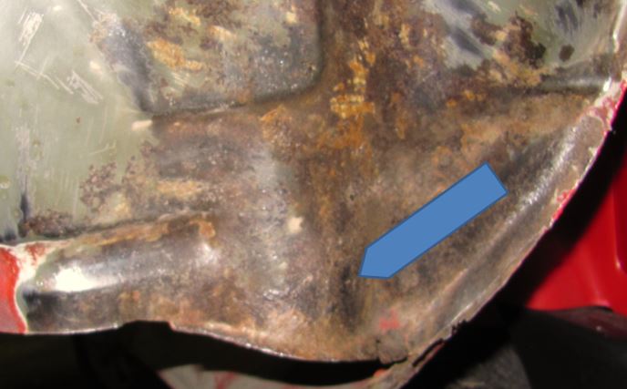

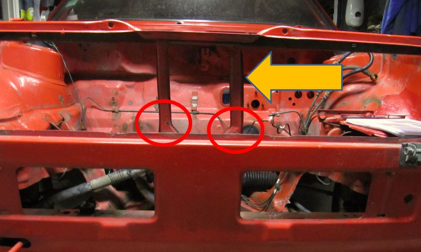

Merci Bils, j'ai un autre problème sur l'avant de cette auto... La face avant est de travers, comme le montre cette photo : la flèche indique le sens de la déformation et les cercles entourent les 2 zones "croquées" sur le haricot. J'ai idée que cette face avant va devoir être changée totalement et que finalement, le marbre ne serait pas une mauvaise idée...

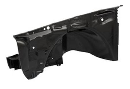

en regardant sur le site Mecatechnic, il existe 2 types de face avant.
L'une de 74 à 79 : 259€ en VW classic parts
face av 74 à 78.JPG (13.08 Kio) Vu 2207 fois
L'autre de 79 à 87 :129€ en adaptable
face av 79 à 87.JPG (11.91 Kio) Vu 2207 fois
Quelles sont les différences ? Sont elles visibles voiture finie ? La qualité adaptable est elle suffisante ?
