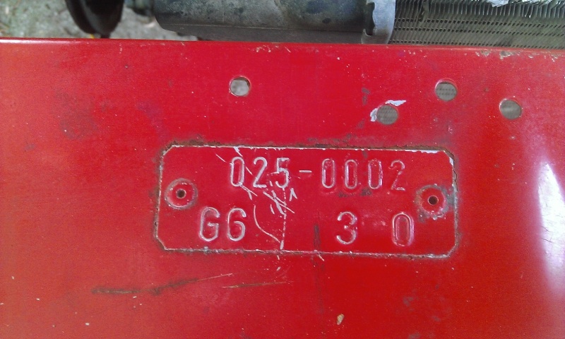

As-tu une photo de la plaquette qui est rivetée sur la face avant ( pas celle avec le numéro de chassis, l'autre)?

j ai bien cette plaque de riveté a coté de la constructeur, je la prendrais en photo :wink:

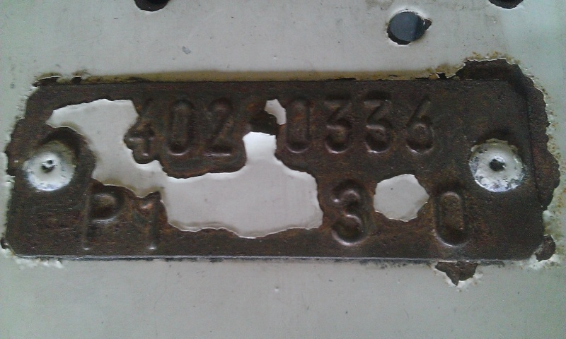

et celle la , tu lis quoi?

rabbit62 a écrit :et celle la , tu lis quoi?
2e jour de la 40e semaine ; 336e sortie des chaines
Avec ce "402 336" et l'année, l'usine crée un ordre de fabrication pour la tracabilité interne.
couleur P1P1= Blanc alpin
le 3 0 apparait sur toutes les Gti de 77 jusqu'à la fin de l'utilisation de cette plaquette ( chassis B).
Les Gti 76 avaient la plaquette ancienne version plus rectangulaire ( moins haute) avec le code peinture frappé verticalement et sans ce "3 0". Peut-on conclure que c'est uniquement propre aux Gti?? Les moteurs EF de 1977 pour les USA avaient un "2 0" et les moteurs moins puissant semble t-il un "1 0". Est-ce les lignes de fabrication ou le code de définition moteur??
Par contre je ne savais pas que cette plaquette était en acier sur les 80... "cost down!"
