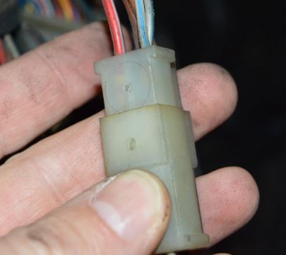

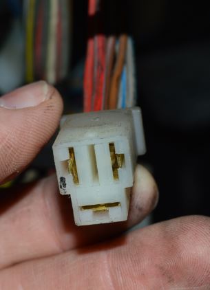

La première photo, c'est la prise de l'autoradio, avec le +, la masse et la lumière :wink:
Très très belle auto au passage :bravo:
olivier67
Messages : 197
Localisation : STRASBOURG
Re: [08] Golf GTI 1800 NOIRE de 1983
Message par olivier67 »

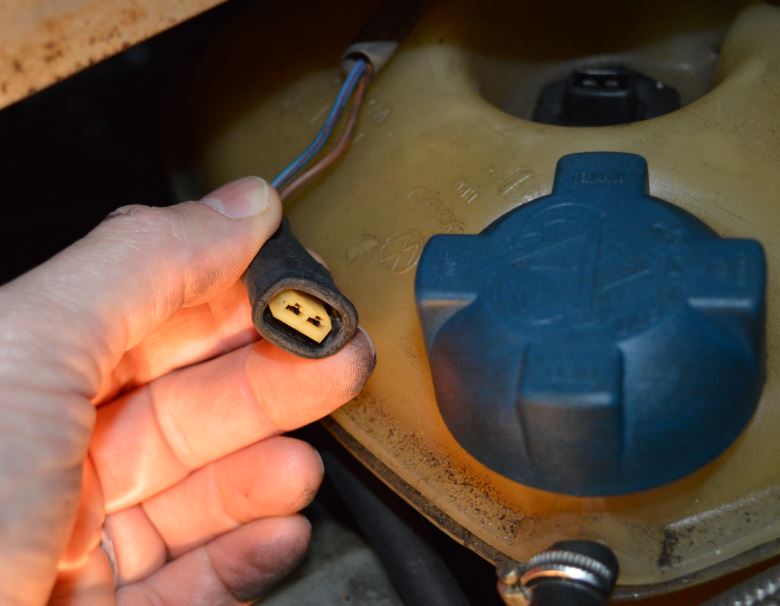

:up: Oui, je voulais aussi répondre mais j' avais un léger doute sur celle là vu que je n'ai pas l' autoradio d' origine. Je peux néanmoins confirmer que j' ai une diode qui est piqué dessus et que la fiche va au même endroit que l' autoradio. Pour la deuxième ne serait ce pas tout simplement la fiche du capteur de niveau du réservoir du liquide de refroidissement? En tout cas j'ai la même fiche branché dessus. Pour la troisième j'ai pas encore regardé. Bon je vois que j' étais d'une grande aide! :lol: :coucou:

Merci les gars. :up:

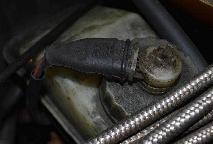

Pour l'autoradio, j'avais un doute. Il faudra donc acheter un adaptateur. et faire passer le câblage pour les enceintes (je préfère écouté le bruit du moteur pour le moment :mrgeen: )
pour le bocal de liquide de refroidissement, il ne correspond pas. En revanche j'ai la prise du liquide de frein qui lui ressemble fortement. :bizarre:

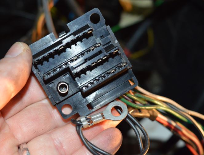

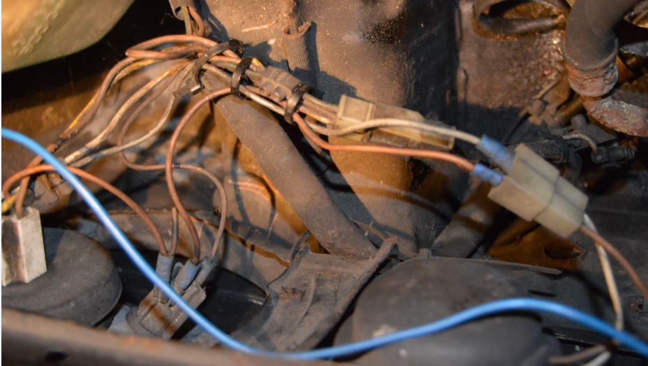

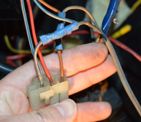

Voici quelques photos:
On notera la différence de couleur des câbles:
Le câble venant de derrière le volant où l' auto radio est branché.
La fiche:
La fiche:
La couleur des fils arrivant vers l' auto radio:
La fiche de l' auto radio.

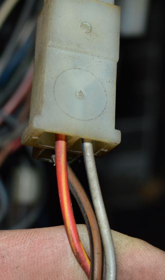

olivier67
Messages : 197

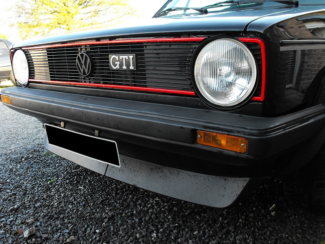

Et pour cette fiche il me semble que c'est pour les phares. Est ce que tu as 4 phares?
De mon côté j'ai beaucoup de dominos et ça m' énerve. Faudra refaire tout ça! :coucou:
juju49
Messages : 37
Enregistré le : lun. 1 sept. 2014 16:40
Localisation : 49000
Message par juju49 »
Merci pour toutes les photos.
Concernant la calandre, je suis qu'en double phares.

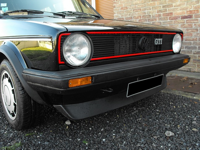

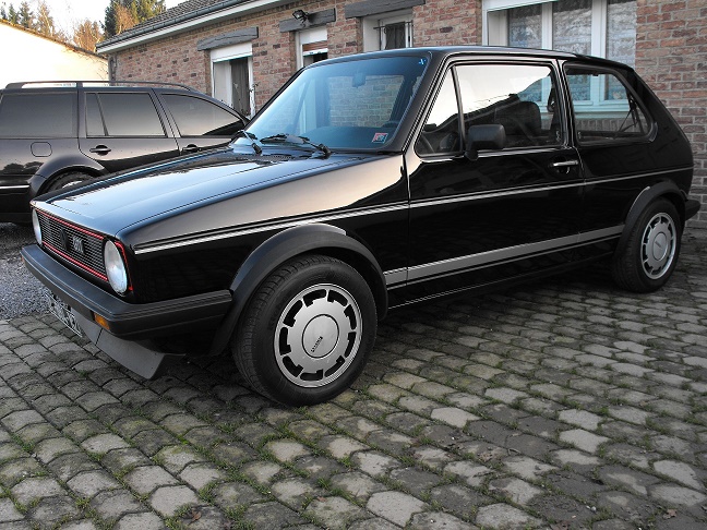

Liseret calandre et bande argenté de porte conducteur installé :D
2014-09-15 07.34.42.jpg (163.21 Kio) Vu 10647 fois
2014-09-15 07.34.16.jpg (157.73 Kio) Vu 10647 fois
Bonnes Fêtes à tous :up:

Elle est encore mieux maintenant :bravo:

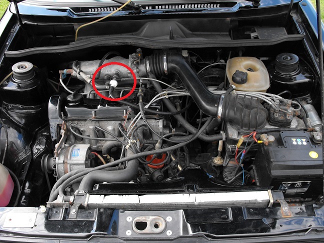

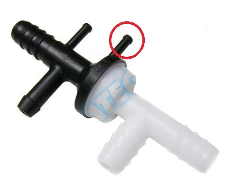

Je viens de m'apercevoir que l'un des 3 embouts du clapet anti retour, est cassé.
Est ce que je peux l'obturer avec de la colle où y-a-t-il un tuyau qui doit y venir???
Est ce que ça joue sur quelques choses si on le laisse libre (on entend bien l'inspiration par cet orifice quand le moteur tourne)

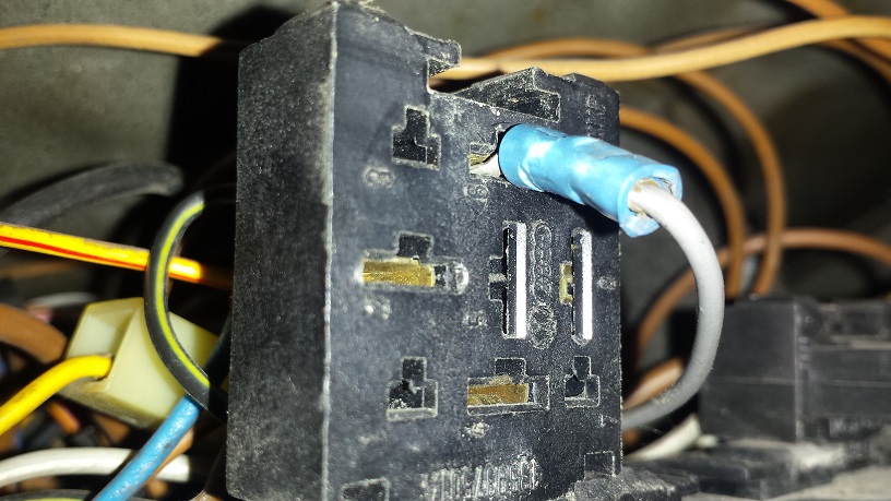

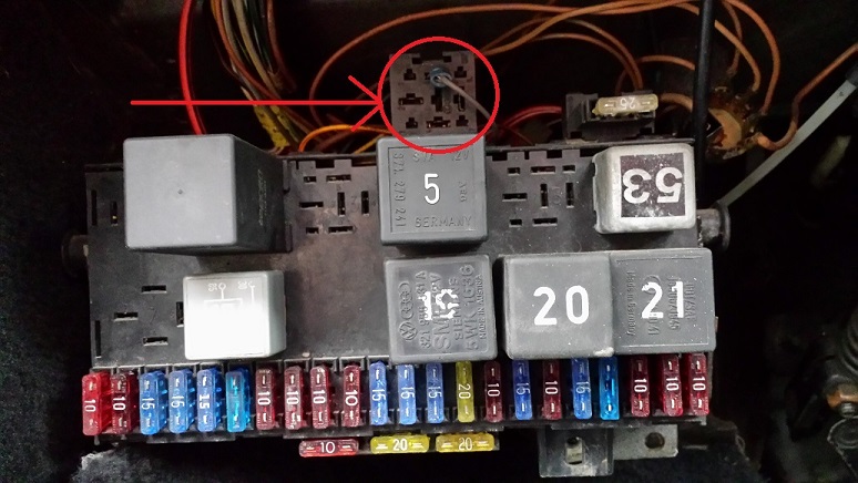

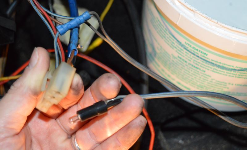

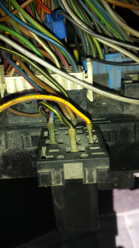

Bon, après un test pour le fonctionnement des feux de marche arrière. sa ne vient pas du capteur (mauvaise commande en +, ca provient de golf2 je pense)
pas d'électricité qui arrive, car j'ai fait le test avec le contact mis, et shunté avec un fil électrique sur la prise, et bien NADA; rien ne fonctionne. Donc problème de jus, mais où cherché sous le tableau à fusible??? Le fusible est bon ;)

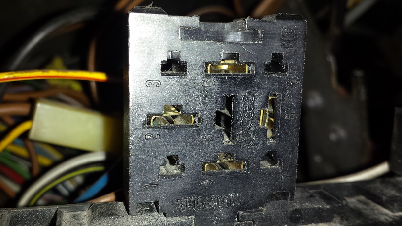

Quand je me suis penché en dessous, j'ai pu constater un autre soucis: mon relais de pompe à essence ne sert à rien car voici ce qu'il y a au dessus des relais:
(le fil a été pris sur un + après contact)

Salut juju. Est-ce que ton klaxon fonctionne? Pas de souci au niveau neiman? Je sais qu'il y a beaucoup de chose qui passe par là.
A+ :coucou:
juju49
Messages : 37
Salut Olivier,
j'ai effectivement un problème de relais de klaxonne à changé (il fonctionne une fois sur deux)
Tu pense que ce peut venir de là????
olivier67
Messages : 197
Voici la pièce à changer. Du moins je pense. Pour le klaxon je suis sûr. Pour la marche arrière... :bizarre: Mais si tu n'as pas de jus il y a de forte chance que ce soit ça.
