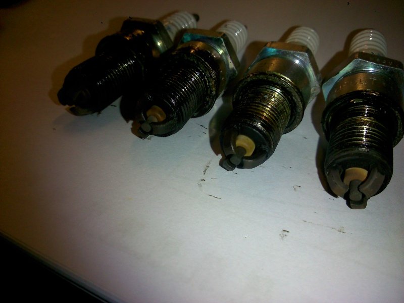

Tout d'abord, on a contrôlé les bougies qui ne sont pas charbonnée, donc pas de mélange trop riche :roll:

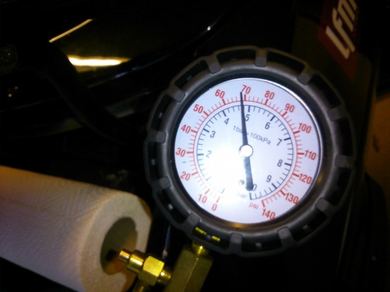

Ensuite prise de la pression après le filtre : 4.8 bars, c'est faible, l'ancienne donnait 5.1 bars

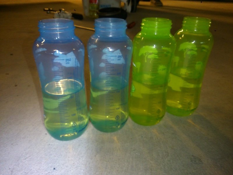

Puis mesure du débit des injecteurs, là c'est parfait : 155 ml/min et parfaitement régulier sur les 4 injecteurs, VW donne 145 ml/min, donc OK

Problème trouvé sur la GTI:
En continuant les mesures de pression d'essence, on s'est aperçu qu'il y avait 0 bar de pression sur l'entrée du régulateur de réchauffage (probablement une membrane percée)
On en a posé un autre et là: 1,1 bar à froid montant progressivement jusqu'à 3,2 bar à chaud. :bravo:
Elle tourne maintenant nettement mieux. :up:
Toutefois, je ne comprend pas comment elle pouvait tourner avec aucune pression de commande ? Le plateau sonde devait monter directement jusqu'en haut et le mélange aurait dû être trop riche, or, d'après l'aspect des bougies ce n'était pas le cas!
Quelqu'un a une explication :?:
Re: Golf 1 JJ slaloms Suisse [Montage régualteur de pression
L'essence part la partie supérieure du doseur pour aller vers le régulateur de contre pression. Ensuite, elle repart vers la tête, au niveau du retour.
Tes 0 bars, ils ont été vus ou?
Messages : 994
La pression a été mesurée du côté pression de commande (gros raccord), pas du côté retour au réservoir.
La mesure de pression a été faite juste, puisque avec un autre régulateur, la pression est OK.
La question que je me pose, c'est : Comment ça pouvait fonctionner (mal, mais tout de même fonctionner) avec le régulateur défectueux, sans aucune pression de commande :shock:

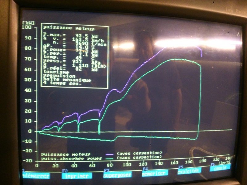

La One est passée au banc, verdict du préparateur d'Aclens:
Ce moteur est au top :
127 ch :up: :up:
Et une courbe parfaite elle est pratiquement plate de 5300 à 6300 t/min.
Donc le problème est comme la vérité, il est ailleurs :lol: :lol:
D'après De Sib. il faudrait chercher du côté du train avant suspension pourrie et donc patinage.

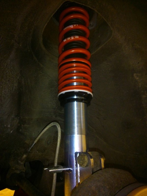

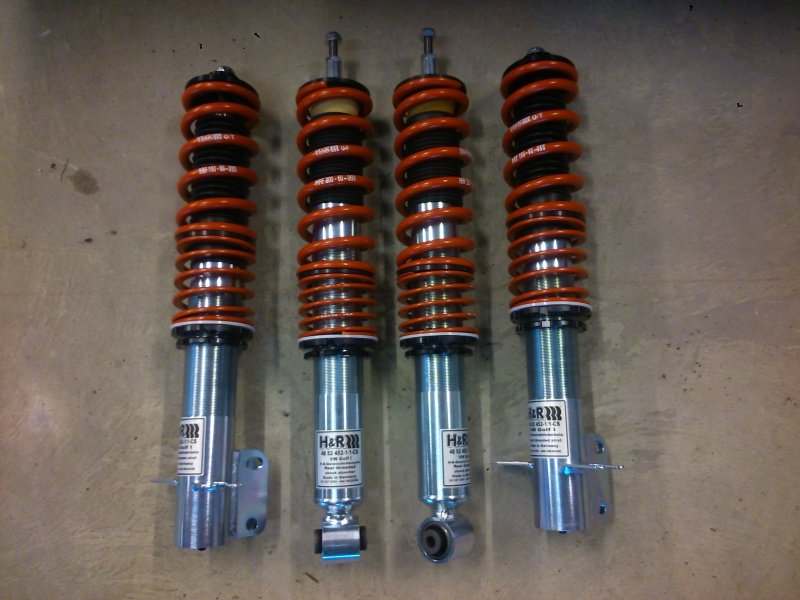

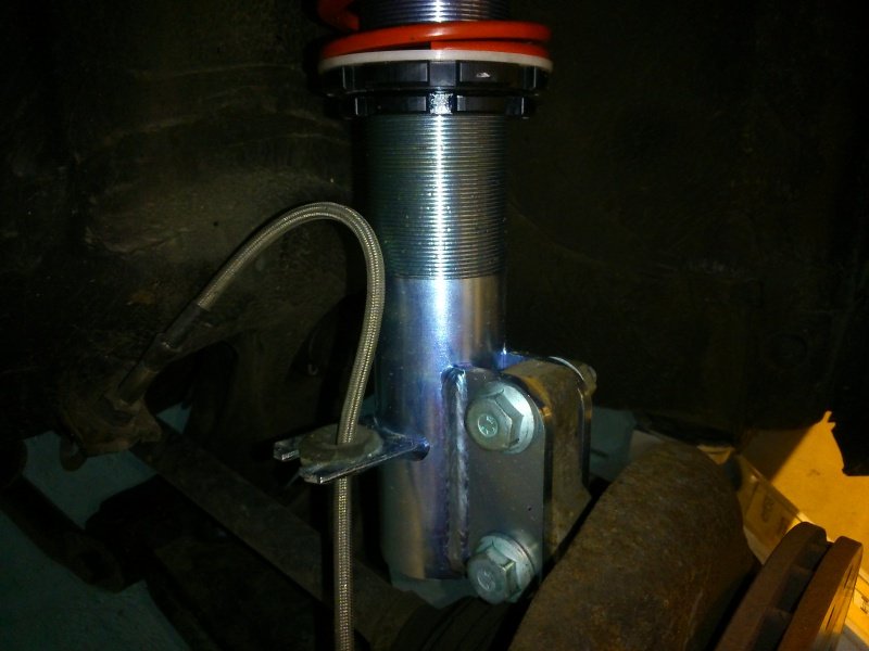

Filetés reçus :
Et montés, arrière :
Et avant :
La voilà à nouveau sur ses roues :
J'ai réglé moi même la géométrie avec mes outils Gunson. Je vais déjà rouler un peu comme ça et je la ferais régler plus tard au banc.
Autrement j'ai testé les vieux filetés, sur l'un on peut pomper en bas en haut sans que rien de change, sur l'autre après 2 ou 3 pompées l'amortisseur freine jusqu'à pratiquement bloquer.
Donc ces filetés étaient bien HS :portnawak:

Belles pièces, espérons que le ramage vaudra le plumage! :up:
Quelles sont les valeurs indiquées sur les ressorts, svp? C'est trop petit pour être lisible! :old:
J'ai les mêmes filetés sur ma voiture de course.
Je te fais profiter de ma petite mésaventure avec ces filetés : :wink:
Sur les amortisseurs AV, les 2 flasques en acier qui viennent entourer le "bras" du moyeu ... sont beaucoup trop épais et ne se déforment pas suffisamment pour bien serrer le "bras" avec un serrage normal des 2 boulons.
Ce qui a pour conséquence que lors des gros appuis de voiture ... le bras glisse carrément entre les 2 flasques ce qui entraîne des variations de géométrie intempestives et dangereuses (surtout dans les virages à gauche, car l'ouverture augmente et il devient presque impossible de tourner ! :evil: ).
Je te conseille donc de ne pas seulement de serrer tes 2 boulons fortement ... mais plutôt TRES FORTEMENT (juste avant qu'ils ne cassent). :wink:
En outre sur les miens, j'ai ajouté une entretoise entre le "bras" et le corps de l'amortisseur et un gros collier en "U" d'échappement qui vient entourer le tout afin que plus rien ne puisse bouger. :wink:
Merci l'info, c'est ce que je vais faire, serrer genre gros malade et aussi remplacer les vis de Golf 1 par des vis autobloquantes de Polo 6N.
Car la vis du haut avec ses 3/4 de filetage et le plat ne m'a pas l'air très résistante et ne me fait pas vraiment confiance :roll:
Sur ma Polo de l'époque il n'y avait pas d'excentriques, juste les trous oblongs et ça n'a jamais bougé :up:
Je viens de contrôler sur Elsawin, pour la Polo ils donnent un serrage de 95 Nm, c'est pas du serrage de grand-maman :lol:
Je vais serrer au max. et on verra :|
A suivre... :roll:
Pour avoir plus de portée sur les filets, j'utilise des écrous de roue au même filetage, on peut serrer bien mieux qu'avec ceux que j'avais reçu de chez KW (vis plus longues de bonne qualité, mais écrous auto-serrants de piètre qualité) qui sont passés à travers au premier serrage!

billb a écrit :Quelles sont les valeurs indiquées sur les ressorts, svp? C'est trop petit pour être lisible! :old:
Voilà !

Merci, c'est toi qui a demandé ces valeurs ou c'est ce qui est monté d'office?
Excellentes valeurs pour faire du slalom ! :up:
Je suis passé exactement à ces mêmes valeurs (80 et 60) lorsque j'ai mis ma voiture de rallye en version "courses de côtes". Et ça marche super bien ! :vroum: :D
Si je me souviens bien en version "rallye", j'avais des 60 à l'AV et des 50 à l'AR.
Messages : 994
billb a écrit :Merci, c'est toi qui a demandé ces valeurs ou c'est ce qui est monté d'office?
C'est monté comme ça d'office
Voilà les vis ont été remplacées par des vis neuves avec frein filet, modèle pour Polo 6N M12x1.5 classe 10,9
Serrage à 140 Nm, c'est plus que le max, VW donne 95 Nm les tabelles donnent 120 Nm pour cette classe de visserie.
Selon des tableaux bien faits trouvés sur Internet : http://www.ulmag.fr/mag/technique/dynamometrie.php tirés d'un site aviation donc sérieux.
Je vais me promener avec mon outil de contrôle du carrossage et contrôler de temps en temps (notamment au slalom à Genève) j'espère que ça va tenir :roll:
Modifié en dernier par VW 59 le mar. 22 juil. 2025 11:56, modifié 4 fois.
Ok ! je suppose que ça devrait fonctionner ! :D (Personnellement, je n'ai pas mesuré le couple de serrage, je ne peux donc pas te donner d'indication à ce sujet.)
Ce qui est également important (mais je suppose que je ne t'apprends rien), c'est que les surfaces en contact soient bien sèches et exemptes de graisse et/ou de couche de couleur (peindre ces surfaces est souvent une erreur commise par les "apprentis restaurateurs" 8) ).
