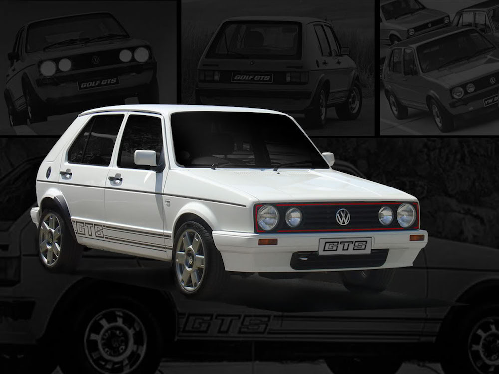

La version plus récente Afrique du Sud:

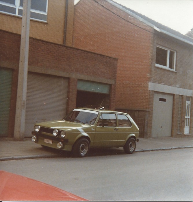

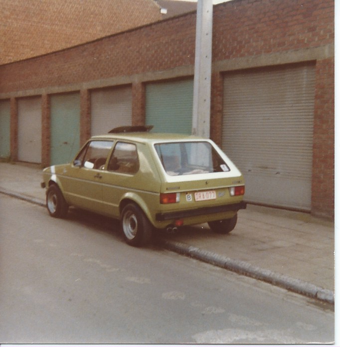

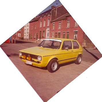

Et mon ancienne de 1974 en 1978 un peu dans l'esprit de celle que tu vas réaliser en beaucoup, beaucoup moins abouti:

pas super ces GTS, les kits ...bof!
sympa la tienne, c'est quoi comme jantes ?
Re: 78' racing 1800 carbu
Avec ce sticker degradé moi je la trouve parfaitement dans le style de l'epoque
- Philippe
- Messages : 4582
Jantes tôle 6x13 destinées à l'époque aux BMW, Opel notamment.golf racing a écrit :
Le vendeur m'avait proposé les ATS Cup qu'il adorait.
Je n'ai pas flashé et surtout c'était beaucoup plus cher.
Et j'aimais bien le déport des tôles.
Léguées ensuite à ma 1600S de 76 en 79

J'étais en train d'éditer et le temps de retrouver et scanner les autres photos

ouahou, elles sont splendides !!
