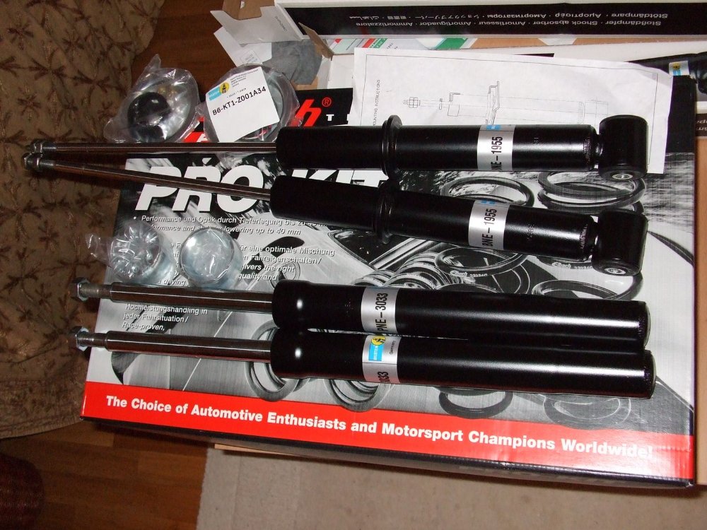

Bonjour. Je m apprete a realiser le montage B6 dans la jambe de force d origine mais je suis surpris de la taille de la tige a l avant.
Déjà le kit de butés bilstein que jai recu n a pas ce diamètre. En faut il un avec ce modèle ?
De plus l écrou qui vient fermer la cartouche dans la jambe de force a til l alésage suffisament grand ?
- Gilloo
- Messages : 4699
Re: bilstein B6 et ressort origine
Hello Julien,
Je crois bien que sur B6 et B8, il n'y a pas à mettre de butée de fin de course, elle est intégrée dans le corps de l'amortisseur, tu as juste le pare-poussière à monter.
Quant à l'écrou, il est livré avec les B4 (je ne peux pas te dire pour les B6, j'ai monté des B6 en jambe de force complète), cf photo ci-dessous.
- DSCF0539.JPG (174.54 Kio) Vu 3727 fois

merci pour la réponse.
Ca me rassure pour la buté, mais pas pour l’écrou. Je ne l'ai pas
Je recontacte le vendeur

Sûr qu'il n'est pas dans le pare-poussière ?

salut.
J ai monté 4 B6 sur la mienne l année dernière.
Les écrous de la jambe de force étaient livrés avec.

Cest bon, ca a été retrouvé, je vais les recevoir. Je vais pouvoir demonter les cardans et commencer le chantier
